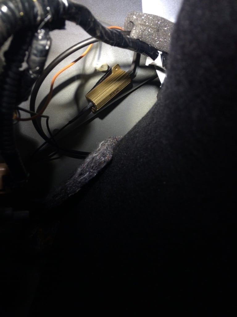

@Sercan YILDIZ (33271) Maşallah çok güzel olmuş ben de düşünüyorum takmayı Acaba ledleri direk mi taktınız yoksa direnç bağladınız mı?
LİFE 1.33 COROLLA
Ynt: 2014 E 160 Corolla 1.33 Life+ Aksesuarlar
« Yanıtla #430 : Ocak 10, 2016, 20:24:33 »
Sinyaller dirençsiz bozukmuş gibi çalışıyor direnç takılmadan malesef olmaz
6.8 ohm 50w 2 adet direnç ile sistem kontrol düzenleniyor

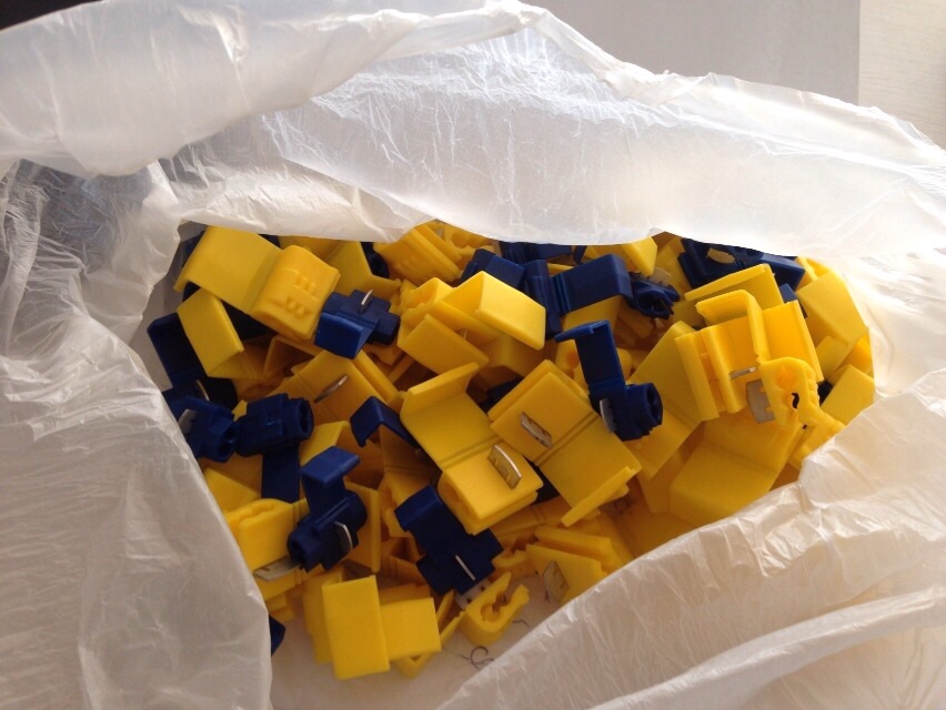

Sağ ve sol hatta paralel bağlanmalı. Kablo kesilmiyor. Kablo kesmeden kablo birleştirme aparatı ile takılıyor
Dirençler şasiye temas etmeli. Biraz ısınıyorlar çünkü
