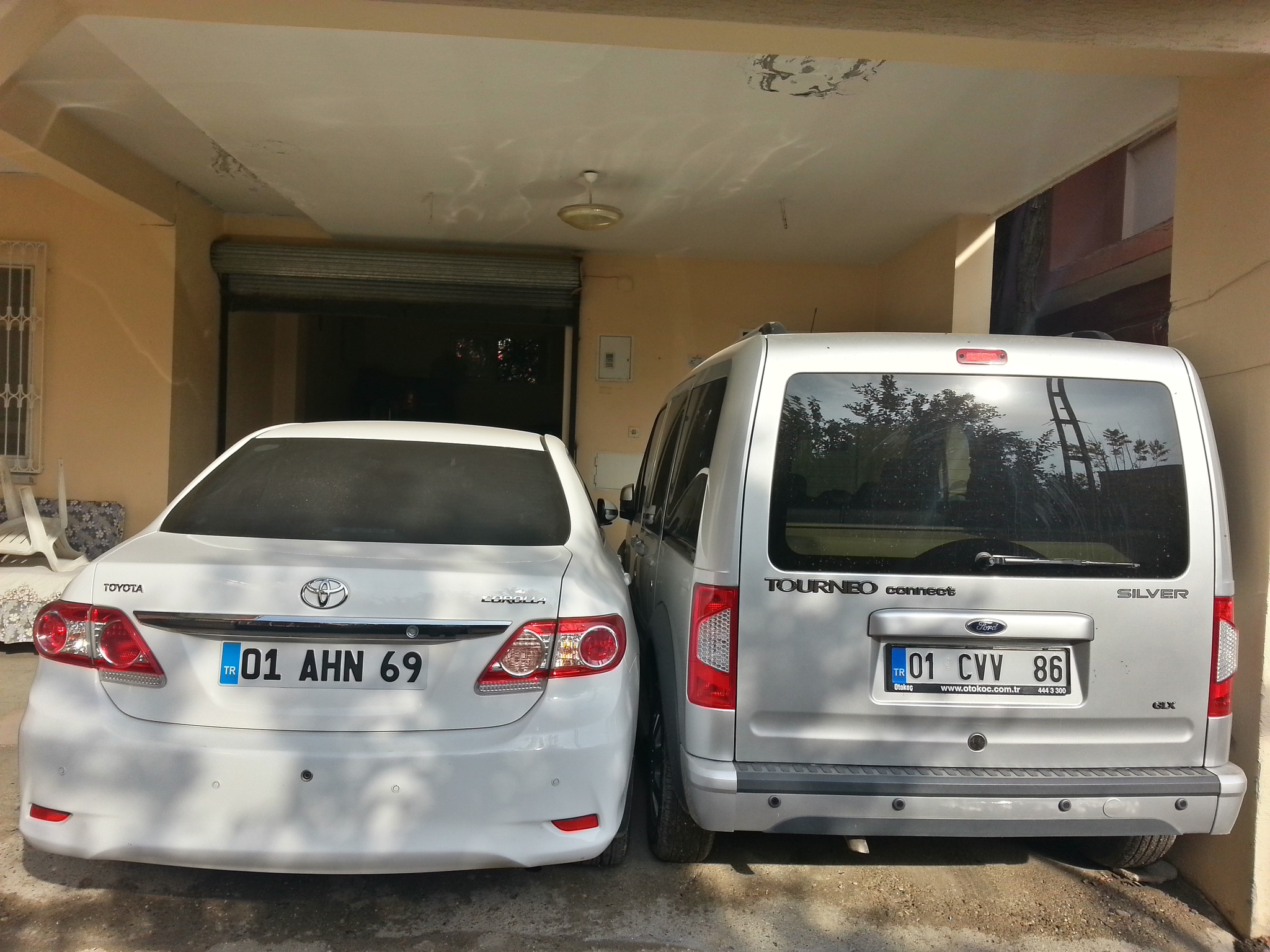

Evet arkadaşlar geçen Cumartesi aracıma detaylı bir temizlik ve wax uygulaması yaptım bakalım beğenecekmisiniz .
Öncelikle kullandığım ekipman ve melzemeleri paylaşım .
Ekipmanlar.
2hp kompresör ve tornador
150 bar basınçlı yıkama makinesi
Max extra polisaj ve 3m pad takımı
Elektrik süpürgesi
Kullandığım ürünler .
Turtle wax şampuan
Atas est
Atas detap
Plak2
No name mavi kil
m105
m205
Poorboys white diamond glaze
Collinite 915
Farlara ve stoplara meg plastx uygulucaktım fakat gün bitti onuda bir daha ki yıkıma ya uygulucam .
Aklıma gelenler şimdilik bunlar kullanıpta unuttuğum ufak tefek ürünler mutlaka vardır .
Uygulama sırasında tek başıma yaptığımdan çok fazla resim çekemedim ama çektiklerimi paylaşayim .
Buda bonus olsun .
