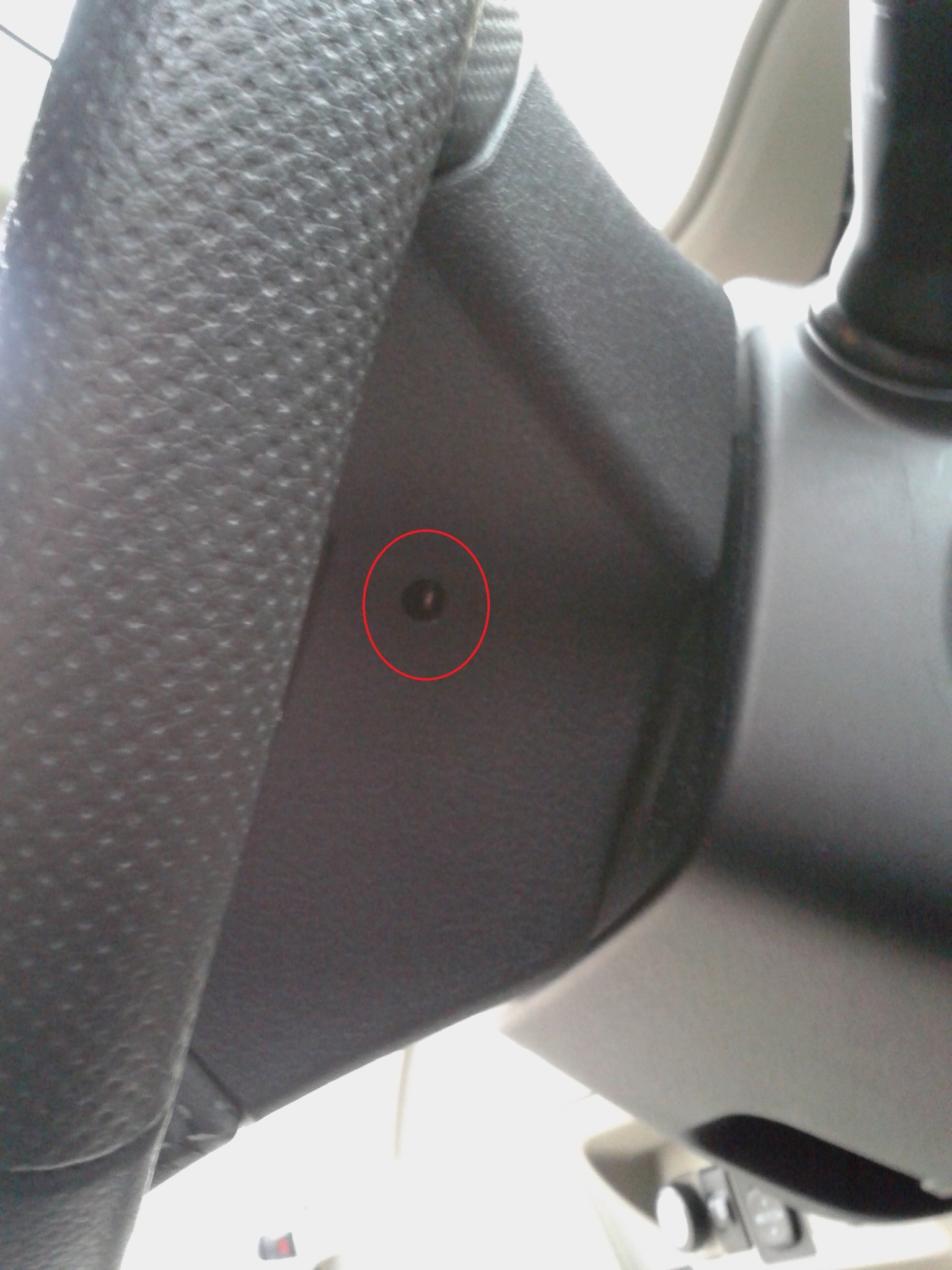

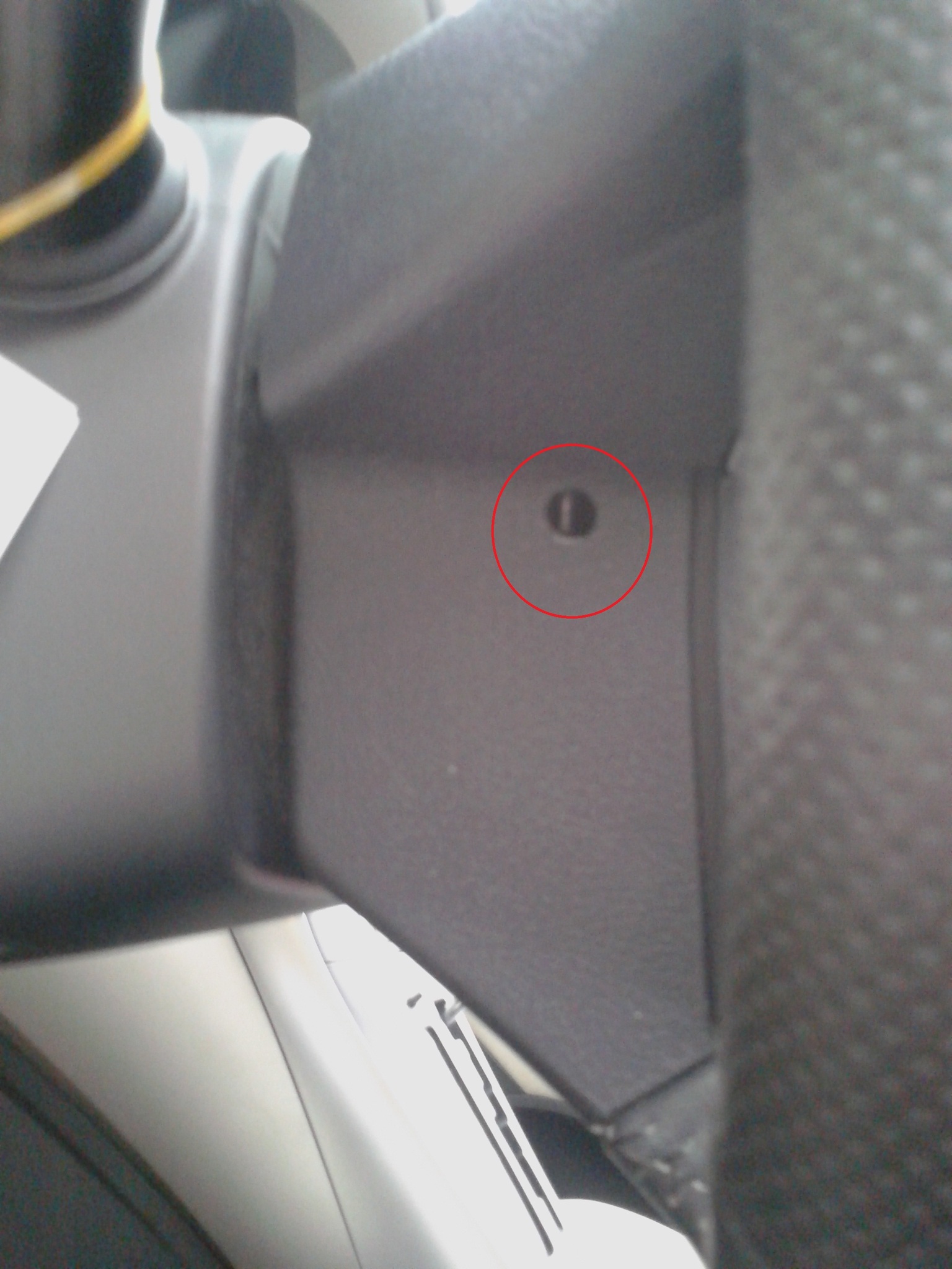

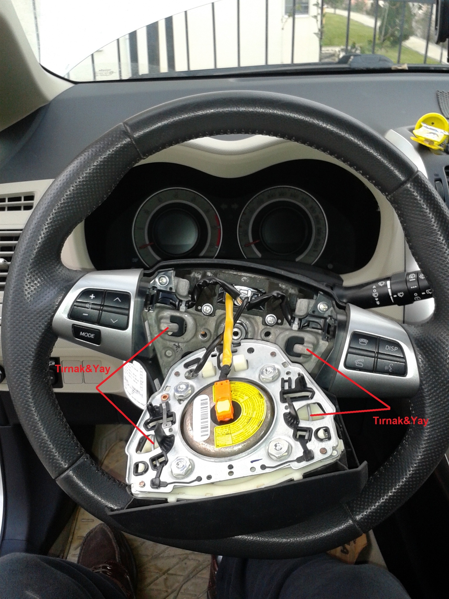

Merhaba Arkadaşlar,
2012 Model Tam Otomatik Comfort Extra arabamın geçen aylarda kornası bir çalıyor bir çalmıyordu.
Birkaç gündürde hiç çalışmıyordu.
Geçtiğimiz Pazar günü arabanın direksiyonunun ortasında bulunan ve airbagle entegre olan parçasını söküp sorunu hallettim.

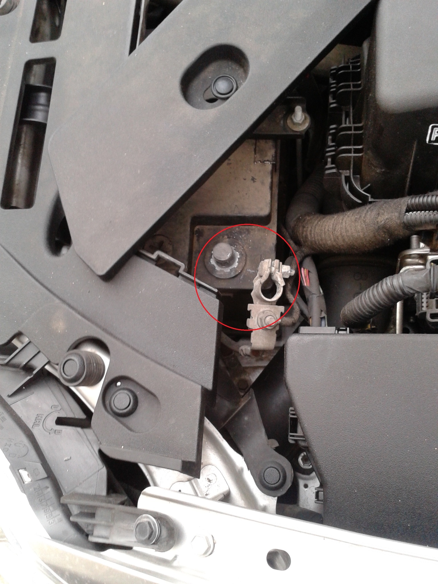

1. İlk olarak arabanın aküsünün kutup başlarından bir tanesi sökün (ne olur ne olmaz dimi)

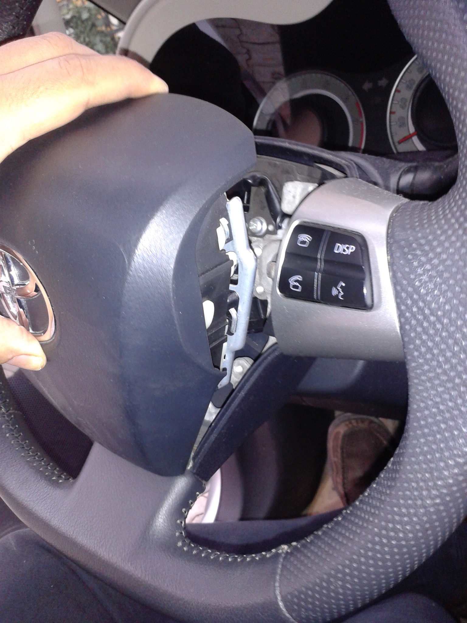

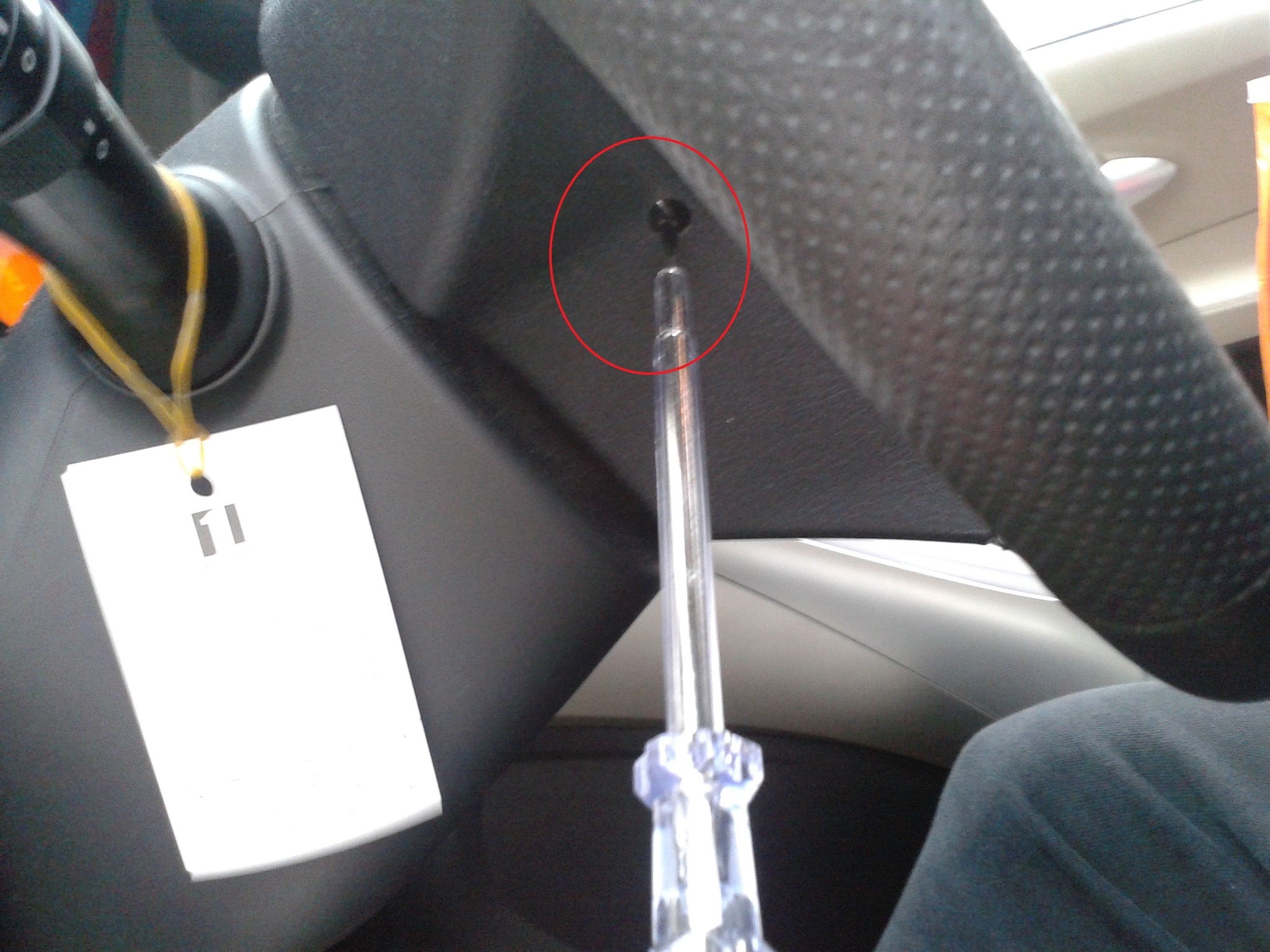

2. Direksiyonun her iki tarafında bulunan küçük deliklerden DÜZ tornavida sokup parçanın direksiyonlaa bağlansını sağlayan yayları tırnaklarından kurtarın.
3.İlgili parçayı geriye dogru hafifçe çekip oturduğu yuvadan çıkartın. Çok çekmeyin Airbagin kablosunu koparmayın.

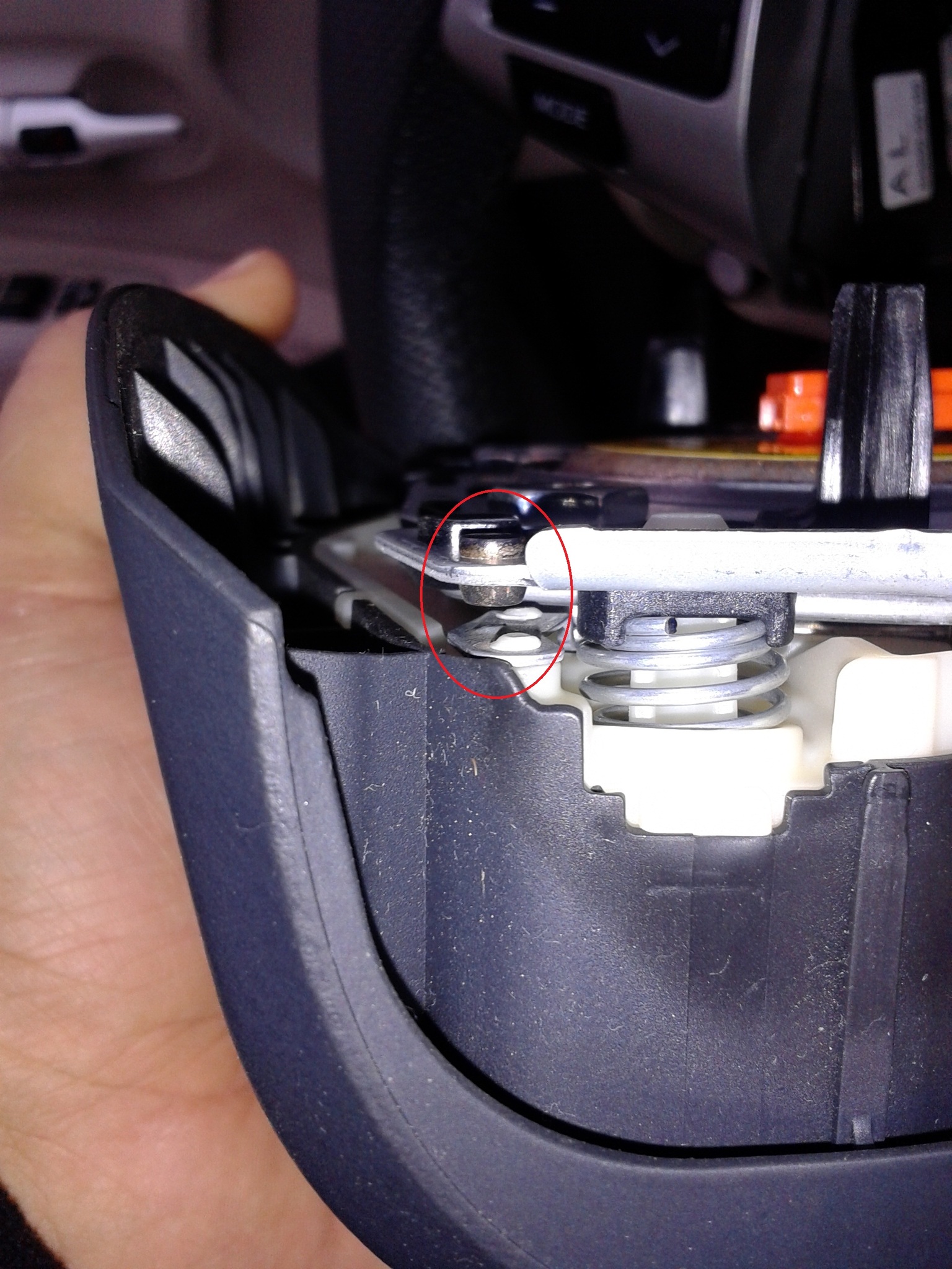

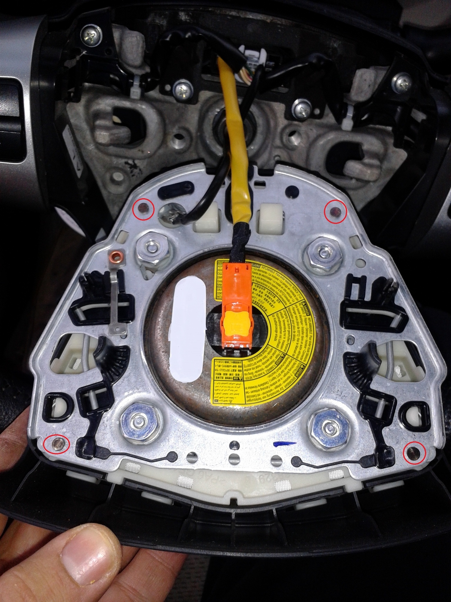

Bu hali ile parçayı kablolarına bağlı vaziyette askıda bırakın.
4. Resimdede gördüğünüz gibi kornanın çalmasınını(devresinin tamamlanması) sağlamak için 4 adet metal kontak noktası var.
(Benim gördüğüm kadarı ile parçalar oksitlenmişti.)

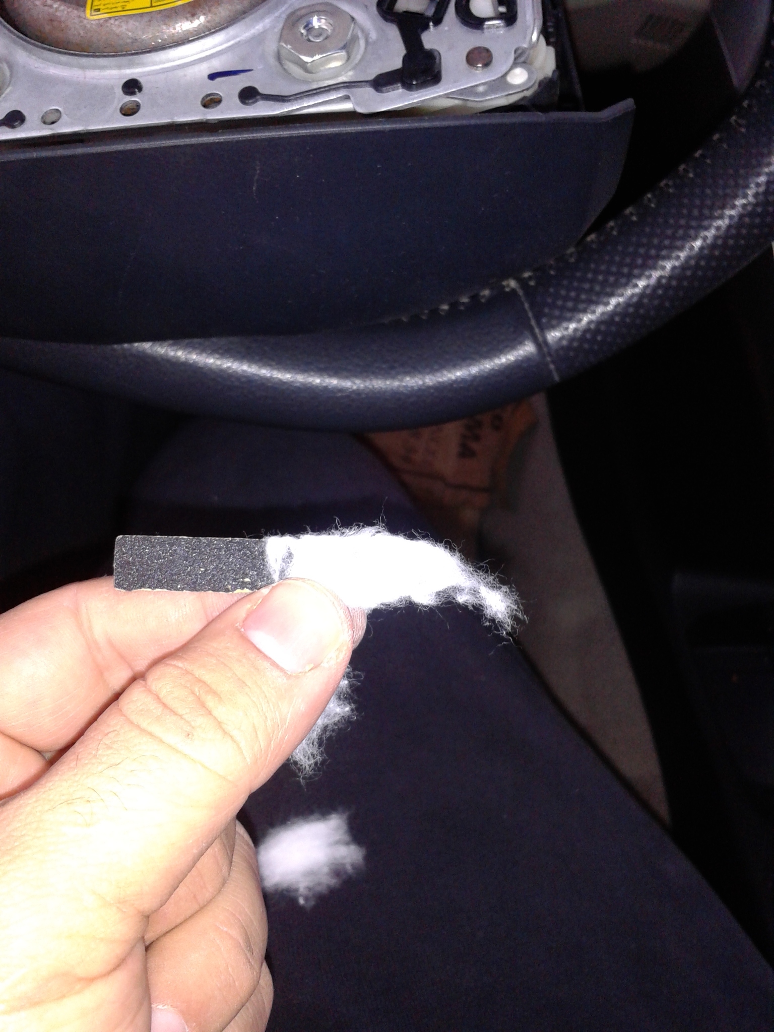

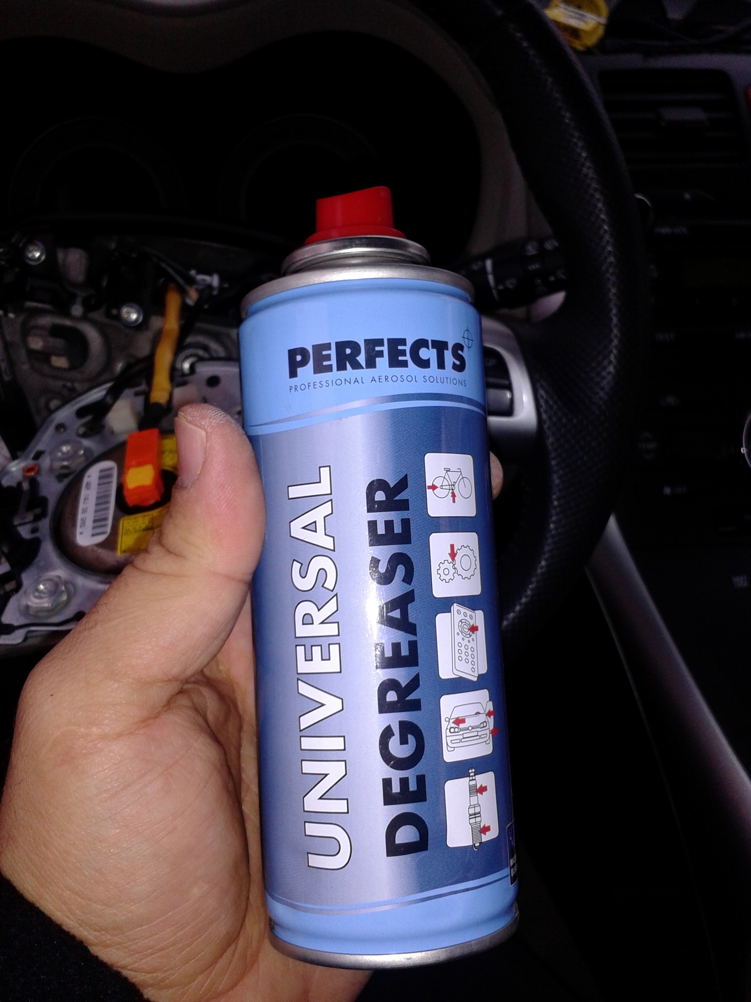

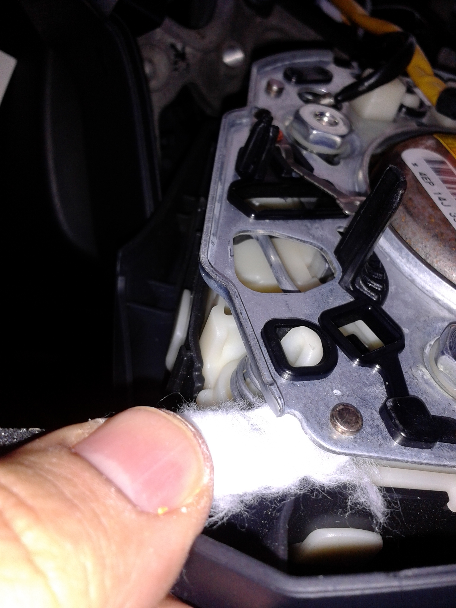

5.İnce bir zımpara parçası ile kontak metallerin kontak noktalarını hafif hafif zımparalayın.
Ardındanda Zımparaya pamuk dolayıp onun üzerinede yağsız kontak spreyi sıkıp zımparaladığınız noktaları temizleyin.
6. Parçayı tekrar yerine oturtturun. Kornanınızın çalıştığını göreceksiniz.
NOT: Anlattığım çözüm 2012 model Aurisler içindir. Faklı model arabalara uygun olmayabilir.
Kolay Gelsin.
