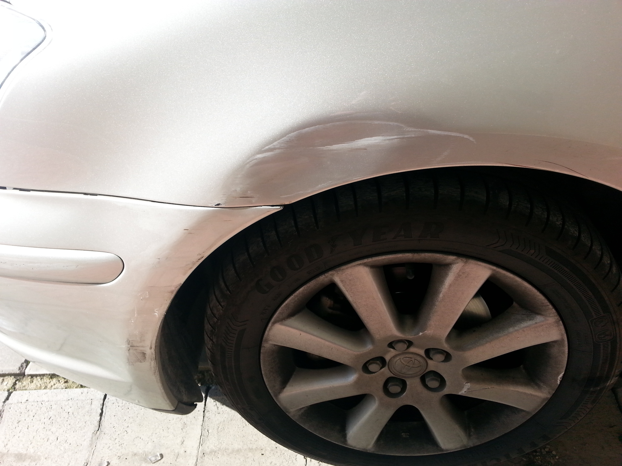

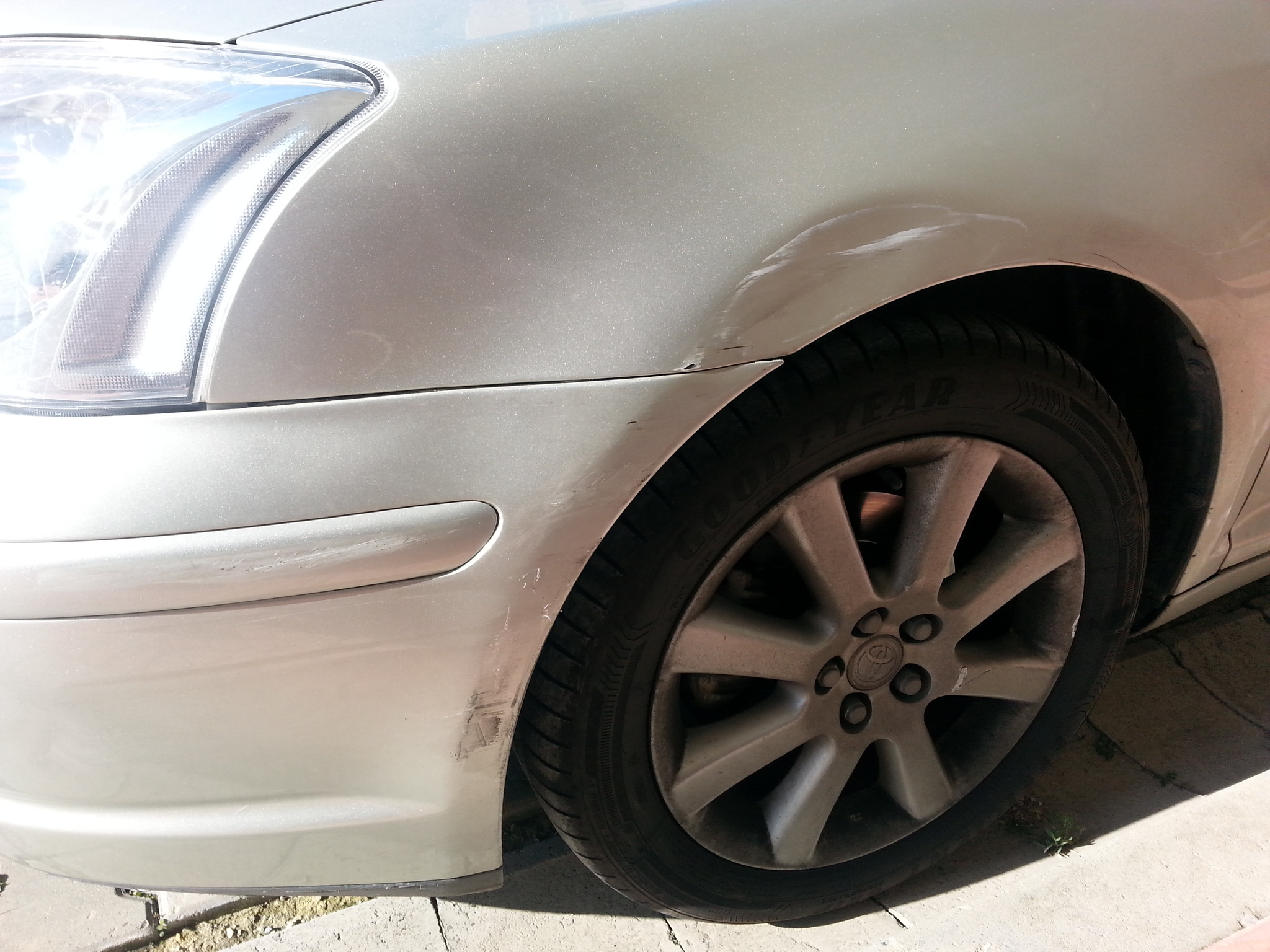

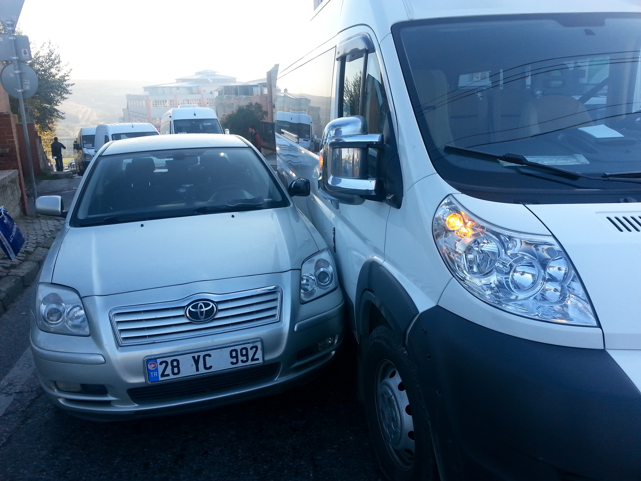

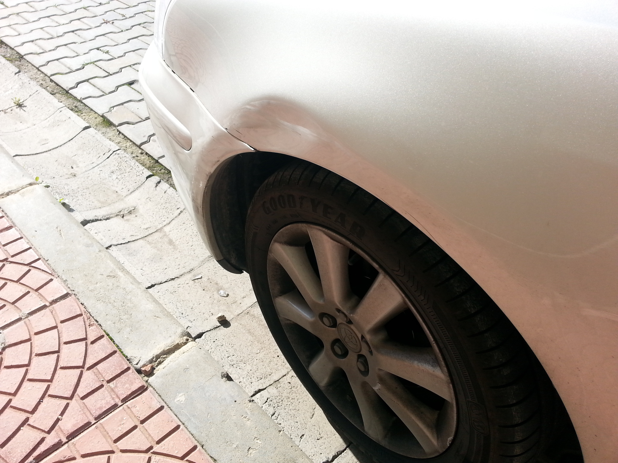

Yeni bir güne merhaba diyerek işe yol alırken sağolsun bir minibüs şoförü abimiz arabamıza sürttü. Kavşakta dur kalklarla ilerlerken sağa sinyal verdim
ve  önümdeki aracın ardından yavaş yavaş ilerliyordum ki muhtemelen sağ aynasını kontrol etmedi ve sol çamurluk, tampon ve aynaya zarar verdi.
Ayna ters yöne döndü. Aynanın dış kapağı yerinden çıktı. Mekanizma heralde bozuldu dedim. Aynayı normal haline getirdik. Kapağı taktık.
Elektrikli mekanızmayı her türlü hareket ettirdim ve sıkıntı çıkmadı. Belirli bir zaman sonra sorun çıkarır mı bilemiyorum.
Tamponun sol köşe kısımlarının boyaları gitmiş, çizilmeler var.
Çamurluğun hemen teker üstü kısmında ezik var. Değişilir mi düzeltme ve boyayla halledilir mi emin değilim.
İşin kötü tarafı karşı aracın sigortası dört gün önce bitmiş ve yenilenmemiş henüz. Bunlara rağmen bilgileri doldurduk tutanağı tuttuk ve fotokopileri vs aldık.
Şimdi ne olacak tam olarak bilemiyorum. Sigortası geçtiği için ceza yer heralde. Benim hasarımı nasıl karşılayacak bu işleyişi bilmiyorum ?

Kavise denk geldiği için camurluk cekiclenip boyanır.tampona boyaya bile gerek yok gibi. Pasta ve rötuş. Aynayi ise bozulmaz kolay kolay.dislileri kirilsaydi zaten belli olur du.Sahisa yiyecegi cezayla bi camurluk çok rahat yapılır. Cok geçmiş olsun buna şükür.Allah beterinden korusun
Amin. Umarım fazla müdahale olmadan dediğiniz şekilde halledebiliriz.

Geçmiş olsun hiç boya işine girmeyin bu dolu hasarı düzeltenler göçük düzeltenler hiçbir iz kalmayacak şekilde çıkartırlar bunu .Pasta cila ile de plastik izleri falan çıkar diğer aracın boyası falan çıkar .Eğer rahatsız edici bir şey olursa ufak bir lokal boya ile işlem biter kesinlikle çekiçlenme ve değişim işine grip aracın orijinalliğini bozmayın derim

Cok gecmis olsun abi. En büyük hasarin bu olsun. Degismesi gereken bir parca yok gibi. Sadece iyi bir ustaya denk gelmelisiniz
Ben de o şık üzerinde duruyorum aslında. Şu an biraz kafam karışık işlerim bitsin, etraflıca düşüneceğim ve fikirleri de dikkate alacağım.
Sağol İlke, bakalım iyi bir usta bulabilirsek halledeceğiz inş.
