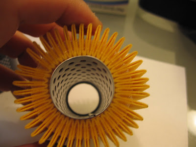

90915-yzzf2 Tayland malı Denso tarafından üretilen filtre.
Japon araçlara Japonya'da takılan filtre ise 90915-10003. İlkinden tamamen farklı bir sisteme dayanıyor, kağıt kullanmıyorlar bunda, araba en rahat bu filtreyle nefes alıyor. Her yerde satılmıyor. ABD'de bile bulmak zor. Japonya'dan sipariş verdim. 17 lira civarı filtrenin bir tanesi.
Soldaki Japon malı 90915-10003, sağdaki daha adi üretilmiş Tayland malı 'orijinal' Denso 90915-YZZF2.
Kağıttan filtrenin içi böyle:
valla kafam karıştı. naapalım şimdi. denso taktırmayalım mı? japonyadan sipariş mi verelim?

Japonyadan sipariş vermek daha güzel ama, toyota servisleri denso takıyor. Denso yeterli olacaktır uğraşmak istemezseniz.

toyota servisinden orijinal denso filtre aldım ve mobil 10-40 yağ ile birlikte değiştirttim. bakalım sabahları yağ ışığı hemen sönecek mi?
şunu da belirteyim. filtrenin üzerinde made in china yazıyor. japonya üretimi değil yani.
sökülen yağ filtresi de osaka osk-518 marka.

Evet Made in china :), ama belli bir yapıda ürettiriyor toyota o yüzden sorun yok. İnşallah sorun düzelir.

Orijinal Denso üretimi olduktan sonra endişeye mahal yok. Ama isteyen, en iyisi olsun diyen varsa Japon malı Denso 90915-10003 sipariş edebilir.

evet... ben de orijinal yağ filtresini taktırıp, yağı da yenileyince sorunum gözüldü. yağ lambası hemen sönüyor...
