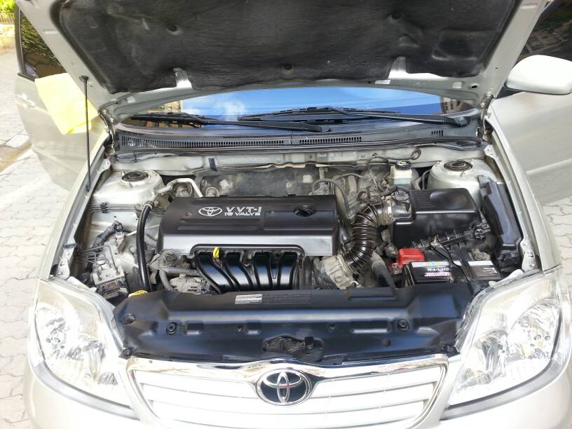

Başta alternatörün kapatılması gerekli.
Eğer sonradan uğraşmak istemiyorsan motor koruma kapağının altına bir poşet yayılıp, bujilere ve kablolarına su kaçması engellenebilir.
İLKE'nin ve benim arabanın motoru aynı işletmede yıkandı fakat iki uygulamada da aracın başında durmadık, nereleri kapattığını bilemiyoruz.

Öncelikle sana tavsiyem motoru yıkamaman,yıkatmaman.
Yeni motorların yıkatılmaması konusunda işin uzmanları tarafından önerilmemektedir.
Konuda da belirttiğim gibi parça parça silip kurutarak temizlemendir.Yağlı bölümleri veya inatçı lekeler için motor temizleme spreyi kullanabilirsin.
İllaki yıkayacağım diyorsan o zaman,fotoğrafa bakarak söylüyorum sağ tarafta bulunan ana sigorta kutusunu sağlam bir şekilde sar ve öyle yıka.Açıkta kalan kaporta kısımlarına da güzelce cilala ki daha sonra temizlerken sıkıntı yaşama.

1-yağ kapağı açık değilse motora su neden kaçsın?
2-bujilere de su kaçmaz.arabada distribütör yok ki ıslansın da çalışmasın ;)
Dediğim gibi illaki yıkayacağım diyorsan ana sigorta kutusunu sağlam kapat yıka.Ama nen sil/kurut şeklinde temizle.Yine de tercih senin

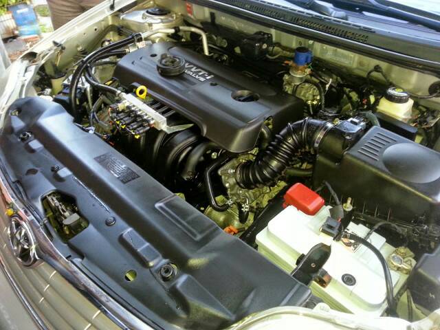

Şu görüntü için ben tekrar tekrar yıkatacağım.
Önemli olan bu işi profesyonel bir yere yaptırmak ve sonrasındaki kurutma süreci.
Adamlar günde kaç tane araba yıkıyor,  BMW'sinden AUDI'sine kadar.
 Bu motor koruma yapan yerlerin de çoğu bu işi tazyikli suyla yapıyor.
Sorun çıkarabilecek olası yerleri koruyarak yıkatıldığı zaman sorun çıkma olasılığı azalıyor.

Durum vaziyet bu OKAN.  :)
İLKE ile aynı yerde yıkattık, sorunsuz kullanıyoruz.
Benim aracımı niye koymadın :D :islik:
Pası sana attım, sen de gole çevirmişsin İLKE.  :D
