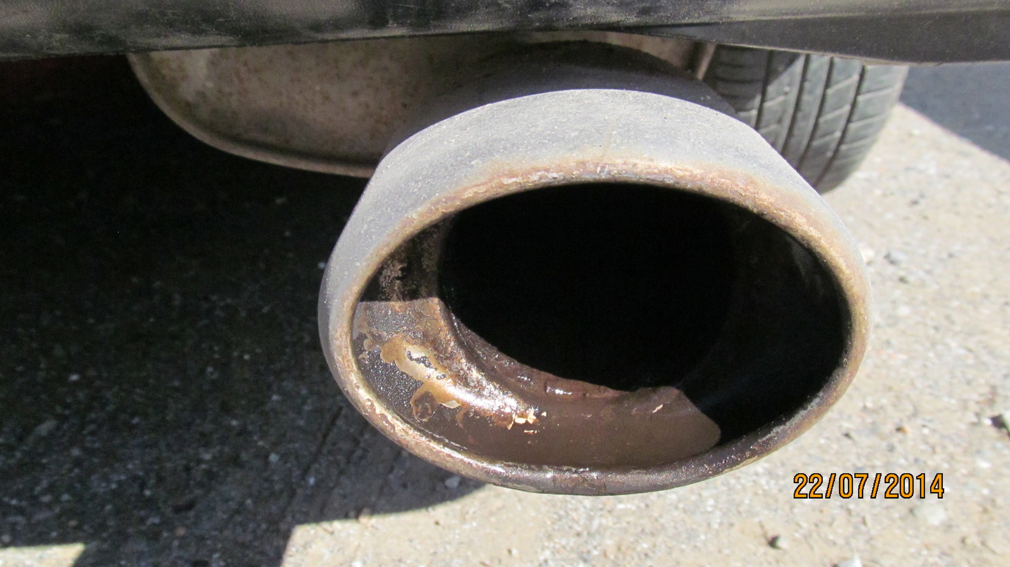

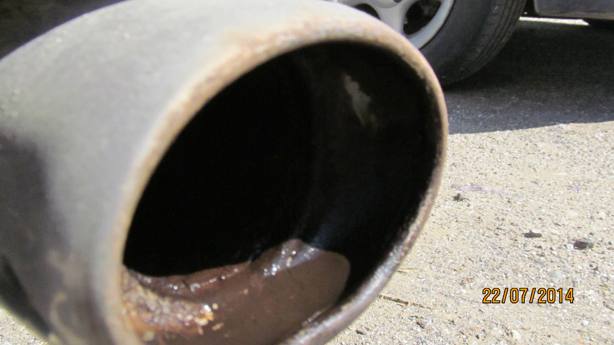

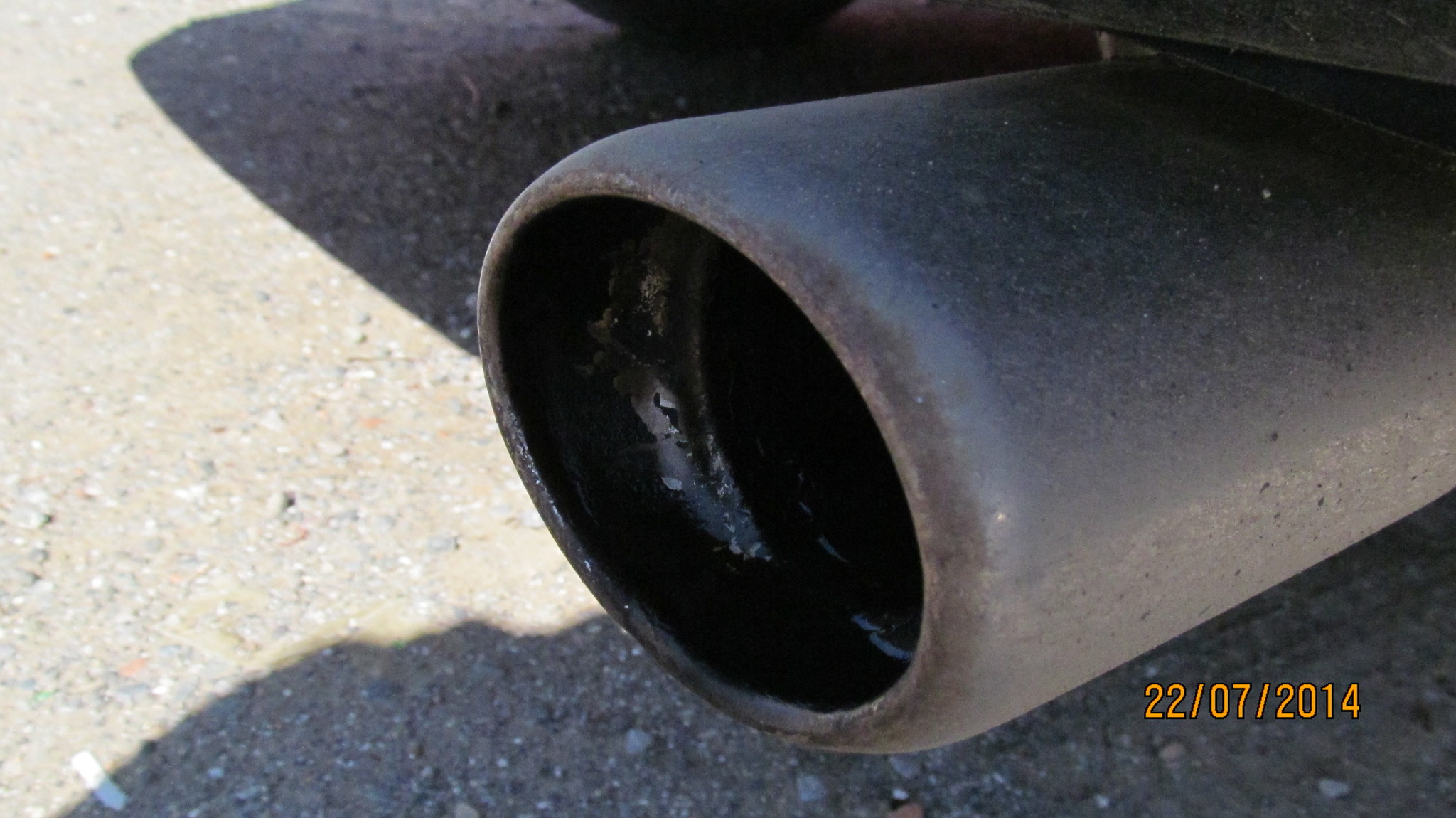

bir de eksozun hemen çıkışının önündeki kıvrımda bir sıvı birikintisi oluşuyor benim arabada... aşağıda fotoğraflarını da koyuyorum şimdi... bu arabayı aldığım zamandan beri olan bir durum. sessizken de, performansı iyiyken de bu sıvı birikintisi hep oluyor eksoz çıkışında. bu nedir? elimle kontrol ettim... kokusuz, renksiz, kaygan değil... bildiğin su gibi... benim motor su mu kaçırıyor sizce ?
hemen eksozun son kıvrımındaki su birikintisine dikkat. sadece motor 2 dakika çalışmış olduğu halde, eksozdan sıradışı bir duman geliyormu diye video çekinceye kadar oluştu bu su birikintisi.

Egzos çıkışındaki su lpg kaynaklı olabileceği düşünüyorum, ancak soğutma sıvısının güç grubundan ayrılmasının belli başlı sebepleri vardır. Hakan beyinde belirttiği üzere soğutma sistemindeki herhangi bir çatlak, hortumlardaki yırtık, kelepçelerdeki gevşeklik; motor grubunda sıvının yağa karışması, çatlak vb. nedenlerden olabilir. Bir nedende lpg kaynaklı yani lpg sistemindeki arızadan kaynaklanıyor olabilir.
Burada özellikle sabahları aracın altına bakmanızı ve herhangi bir su akıntısının olup olmadığını varsa suyun hangi taraftan geldiğini tespit etmeniz ve aracı ehil bir ustaya göstermeniz gerekmektedir.
yarın sabah bakayım o halde... ehil bir usta bulsak koşa koşa gideceğiz yanına zaten... sıkıntımız da o ustayı bir türlü bulamamak  :D :D
