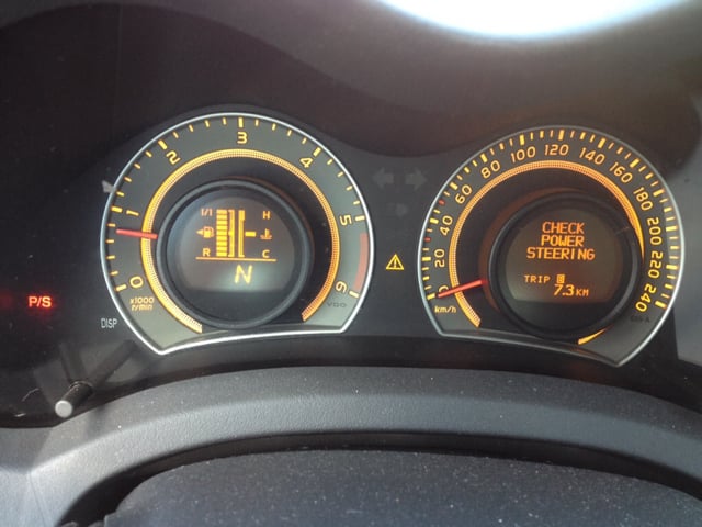

Arkadaşlar merhabalar, aracım 2008 auris diesel. Araca yakıt aldım sonra yıkama sırasına doğru girdim stop ettim.tekrar çalıştırdığımda araç direksiyon uyarısı verdi ve ağırlaştı. Hareket ettirmek çok zorlaştı... Ne yapılabilir?

2 km mesafede japon oto da bi usta vardı telefonla görüştüm getir birşey olmaz ağır olur sadece dedi. makineye bağladı, herhangibir hata kodu vermiyordu röle hatası veriyor dedi. Yarın direksiyon modülünü söküp tamire yollayalım dedi, bende tamam dedim ev yakın olduğu için çekip foruma bakmaya başladım ve şu yazıyı denedim düzeldi.
Benim sorunumu da kismen hallettim gibi, yine arıza lambalarının yandığı bir sırada direksiyon yükseklik ayarını kurcaladım ve arıza lambaları yanıp söndü. Sonra fark ettim ki, direksiyonu en yukarı alınca arıza lambaları yanıyor ve direksiyon sertlesip, ABS devreden çıkıyor. En aşağı alınca normale donüyor, bende artık aşağıda kullanıyorum:))
Çok ilginç,trajikomik ve saçma...

p/s'den neler çektim
 araç bu arızayı yaptıktan sonra aracı stop edip tekrar çalıştırdınızmı
bunu yaptınız geçmedi ise akü kutup başını 15'dk söküp tekrar taktınız mı?
çünkü anlık bir kasise vurduğunuzda bile yapabilir yukarıdakileri yaptıktan sonra düzelmediyse roleden yapar role değilse  dreksiyon beyninden yapar ama nadir olarak dreksiyon beyninden yapar  yapıyorsa çok ufak bir lehimle düzelir fakat tekrar arıza verir bu durumda beyin değişir

Bu konuda geçenleri yaparsanız sorun ne imiş anlama ihtimali var.

Akü ne durumda abi. Aynı durum bizim e12 de akü nerdeyse bitik durumdayken yapmıştı

akünün durumunu bilmiyorum doğrusu, nasıl nerde ölçülür? kaç olmalıdır?

Abi ölçü aletiyle ölçün. Arabanın kontağını kapattıktan 3-4 saat sonra ölçün daha sağlıklı sonuç çıkar. 12,3v altında olması biraz kötü

Aku orjınal ıse 2008 model olduguna gore orjınal olma ıhtımalı yuksrk gıbı akuyu degıstırıp kullanın.

Akünun ilk belirtileri  :) yolda kalmamak için değiştirin gitsin..

Yağmurlu gunde ayni sey basima gelmisti benzinlige cekmistim oradaki arkadaslar bir cay ismarlayip en yakin tamirciyi tarif etmislerdir. Tamirciye gitmek uzere araci calistirdigimda  hersey normale binmisti. Birdaha da bu tarz bir sorunla karsilasmadim. Suyla alakali gibi geliyor bana.
