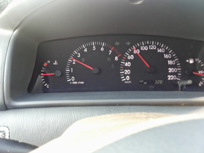

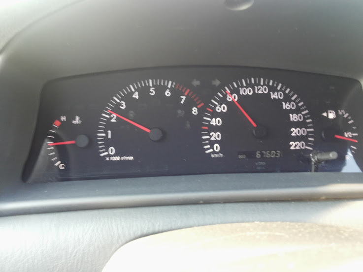

Merhabalar arkadaşlar.
Arabayı temizlerken aklıma gösterge camını söküp temizlemek geldi.
Bir yandan MERCEDES AXOR kamyondaki kötü gösterge temizliği tecrübem gelse de cesaret edip işe başladım.
Kamyonda gösterge camını söküp, gösterge tablasını siliyordum ki bezin bir ucu devir saati ibresine takıldı ve ibre ters döndü. Yaklaşık 200 PRM eksik gösteriyordu. MERCEDES servisi bin €'lardan bahsetmeye başlayınca bir elektrikçi yardımıyla düzeltmiştik.
Ona istinaden biraz dikkatli olmaya çalıştım.
Yapacak olan arkadaşlar için fotoğraf çektim.
Gösterge üst kapağı gayet kolay sökülüyor. Zaten göstergenin üst tarafına baktığınızda,  o parçayı sadece bir civata tutuyor.
Gösterge camını MEGUIAR'S pasta ile bol bol sildim ve çiziklerin büyük bir çoğunluğu gitti.
Temizlenmemiş hali
Temizlenmiş hali

Guzel olmus eline saglik kafama takilan gostergenin ust kismini tornavidayla mi ayirdin plastik ile gosterge birlesim yerini
Ynt: Gösterge camını söküp temizledim
« Yanıtla #2 : Haziran 29, 2014, 19:05:57 »
Teşekkürler.
Gösterge ile tablayı birleştiren tırnaklar var. Üstte 2, altta 2 tane. Onları ayırdığınız zaman gösterge geliyor zaten.
Üst kapak kısmı ise 1 adet plastik çıtçıtlı civata tutuyor.

Yüksel şu meguers cila nın modeli vs resmi var mı bir de camı göstergelerden ayırdın mı ?
Elle mi yaptın cila işini makina ile mi sadece dıştan mı yaptın ?

 :D vay arkadaş yine yüksel ışık :D eline sağlık yüksel sadece pasta işlemimi yaptın yoksa sorasında sıvı cilada attınmı

Ya bu cami direk degiştirsek ne kadar tutar acaba iğrenç duruyor bizim arbada temizlerken galiba en dikkat edilmeyen yerlerden biri
Öncelikle SOL'lenmişsin, jantların hayırlı olsun abi.  :)
Cilanın aşağıdaki linkte hem uygulamalı, hem kendisinin fotoğrafı var.
http://www.toyotaclubtr.com/index.php?topic=60193.msg815091#msg815091
Camı, göstergeden komple ayırdım ve el ile ped yardımıyla pasta uyguladım. Büyük faydası oldu.
İlk fotoğraf hariç diğer iki fotoğraf cam yokken çekildi.
:lol:
Sağolasın üstad.
Sadece pasta uyguladım.
Sıvı cila atmak aklıma geldi de, farlara pasta sonrası cila atmıştım, pek hoş bir görüntü olmamıştı.
Onun için sadece pasta atmakla yetindim.

hocam bu çizik alıcı ürün çizikleri belli bir süre mi gideriyor? birde plastik ve metal tüm aksamlarda kullanılabiliyor mu?
tşekkürler
« Yanıtla #11 : Haziran 29, 2014, 22:30:17 »
tşekkürler
Belli bir süre değil, kalıcı bir şekilde gideriyor diye biliyorum hocam.
Aslında benim kullandığım ürün plastik pastası değildi, kaporta ürünüydü.
Plastik pastası olsaydı durum çok çok değişik olurdu fakat yine de faydası oldu.

Selam Yuksel, biraz gec oldu, bizi, mudurun koltuguyla (klozet diyorlar genelde) ugrasiyordum anca girdim foruma.
Yuksel bu @xxxx ozelligi calismiyor sanirim @Alper Sinav moderatorum bakicakti ama ya vakti olmadi ya modul calismadi :)
Eline saglik gosterge cami guzel olmus, poliuretan farlara uygulanan temizlik isleminin hemen hemen aynisi uygulanabilir, yada pleksiglas cilasi denenebilir.

Selamlar UFUK abim.
Yakında aynı kaderi paylaşabiliriz. Bizim ayı yavrusu da yamultmuş klozetini(!), söylenip duruyor.  :D
@ özelliği olsa mükemmel olacak.
Farlara pastayı uygulamıştım, sararmalara faydası olmuştu.
Göstergeler optitron olduğundan gösterge camı diğer araçlara göre farklı olduğundan biraz önyargı ile yaklaşmıştım ilk etapta. Zira cam normal bir cam değil, filmli gibi. Neyse ki bir sorun çıkmadan halledildi abi.
Yarın bir de sıvı cila uygulayayım, bakalım nasıl olacak ?

Abi 3 resimde cam var mi
« Yanıtla #15 : Haziran 30, 2014, 00:19:03 »
Hayır OKAN, 1. fotoğraf hariç cam yok.
Cam takılı olunca da o berrak görüntüyü yakalasam keşke.  :)
