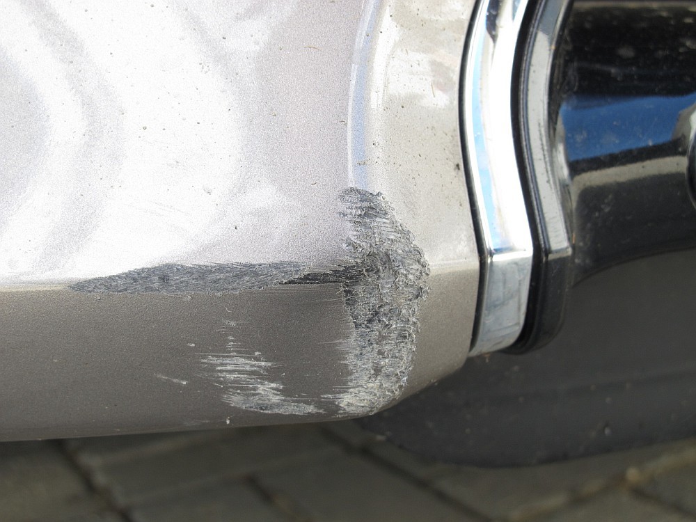

Tamponu sürtmüşüm... Sürtmüşüm diyorum, çünkü hiç farkında değilim... Nasıl oldu, ne zaman oldu, ben mi yaptım, biri mi gelip sürttü hiç fikrim yok (güleni vururum  :) )... Sanki kaldırıma sürtülmüş gibi duruyor ama tamponu kaldırıma sürttüğümü de hatırlamıyorum... Neyse, olmuş bir kere; çok çirkin dursa da nispeten gözden ırak bir yerde...
Bu duruma karşı önerileriniz nelerdir? Tamiratı nasıl yapılır, yapılsa bir işe yarar mı? Bu ve benzeri gibi sorular beynimde cirit atıyor ki bu anda da topu size paslayıp düşüncelerinizi almak istiyorum...

Geçmiş olsun, kaskodan mini yama yaptırmak gerekir gibi, eskisi gibi olur bölge çok büyük değil. Tampon olduğu için endişelenmenize gerek yok.

aytaç beyin dediği gibi kaskonuz ve kaskoya ait mini onarım hizmeti varsa lokal boya işlemini ücretsiz yaptırabilirsiniz...

Neyse ki çıtaya hasar vermemiş. Geçmiş olsun. Onarım yapabilirsiniz.

Tampon fiber mi ? O bölge küçük macun atilip boyanabilir yada rütüş yapabilirsiniz kendiniz

Pastadan sonra aracın boya rengini kulak temizleme çubukları ile sürebilirsiniz, yakından bakmadıkça belli olmaz.

mini onarım yaptıracaksanız ne kadarlık bir alanın boyanacağını sormadan bırakmayın arabayı..  bazen boya konusunda çok bonkör olabiliyorlar..

Tam kenar noktada lokal boyaya o kadar müsait bir yerki.
Sis farı kapagı ve alt ızgarayı dıştan çekerek söktümü boyamak çok basit işçilik.
En fazla 20 Gr astar.
50 Gr 4V8 boya
O kadarda vernik gider.

Oluyor Zühtü Bey. Aracı yıkmaya götürüyorum bakıyorum her seferinde bir ufak boya kalkması leke falan. Trafikte giderken böyle şeyler oluyor, belki de biri geldi sürttü sizin araca.  Poliçede mini onarım varsa anlaşmalı yerine götürün, iyice izah edin sadece o bölgeyi halletsinler, mini onarımlar hasarsızlığı da bozmaz.

Yetkili servisler boya kaporta konusunda biraz zayıf, kestirmeden ya bütün bölgeyi boyamayı teklif ederler ya da ufak bir  hasarda komple parçayı değiştirmeyi.
