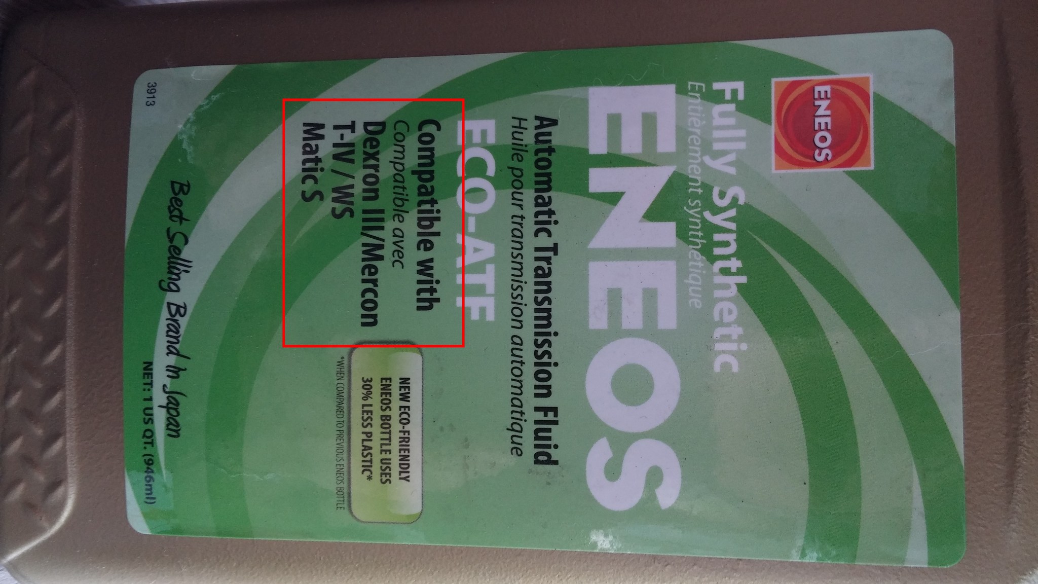

Yüksel şanzıman içindeki yağı türbin edip değiştirmeyi düşünüyorsan 5Lt. yetmeyecektir, 6-8Lt. arası kullanırsın. 5Lt. ile yapacağın türbin işlemi ile yağı boşaltıp koyacağın 3Lt. arasında hiçbir fark olmaz.
Kısacası bulanık suya temiz su ekleyerek suyu temizleyemezsin :)
Belçikalı bir yağ üretici ben bilmiyorum,
Castrol ve Eneos;

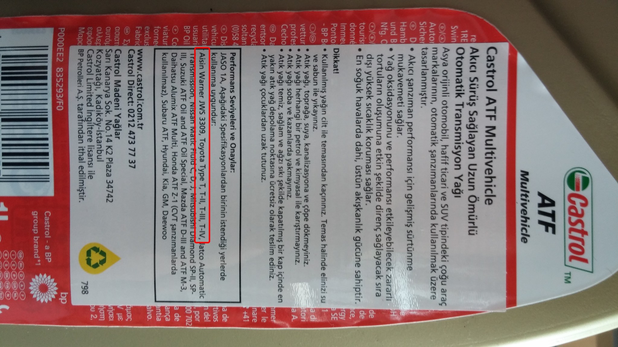

UFUK abiden T-IV normlarını karşılayan, TOYOTA ile uyumlu 6 LT(1 LT'lik ambalajda-6 adet) Castrol ATF Multivehicle siparişi verdim.
TOYOTA TYPE T-IV'den daha hesaplıya geliyor ve aynı gereksinimleri karşılıyor, hem de yağ değişimi daha sağlıklı olacak. Önemli olan da bu zaten.
CASTROL'un sitesinden yapıştırdım.
Alıntı
ATF Multivehicle, çoğu Uzak Doğu menşeili binek aracın otomatik şanzımanları için özel olarak üretilmiştir.
Uzak Doğulu araç üreticilerinin talep ettiği JASO 1A performans seviyesini karşılar.
ÖZELLİKLERİ VE FAYDALARI
    Akıcı şanzıman performansı için gelişmiş sürtünme mukavemeti sağlar.
    Yağ oksidasyonunu ve performansı etkileyebilecek zararlı tortuların oluşumuna etkin şekilde direnç sağlayarak sıra dışı yüksek sıcaklık koruması sağlar.
    En soğuk havalarda dahi, üstün akışkanlık gücüne sahiptir.
ONAYLAR
    JASO 1A
Aşağıdaki spesifikasyonlardan birinin istendiği yerlerde kullanıma uygundur:
    Aisin Warner JWS 3309
    Toyota Type T, T-II, T-III, T-IV
    Jatco Automatic Transmission
    Nissan Matic Fluid C, D, J
    Mitsubishi Diamond SP-II, SP-III
    Suzuki ATF Oil and ATF Oil Special
    Mazda ATF D-III and ATF M-3
    Daihatsu Alumix ATF Multi
    Honda ATF Z-1 (CVT şanzımanlarda kullanılmaz)
    Subaru ATF
    Hyundai
    Kia
    GM
    Daewoo

mobil atf 3309 ile castrol atf multivehicle süper yağlar, dextron ııı bu yağları karşılamıyor. Yağı ilk sefer 3.5 litre olarak değiştirip  iki üçgün sonra tekrar 3.5 litre olarak değiştirirsen arabanın vites geçişlerinin ne kadar güzelleştiğini göreceksin.
