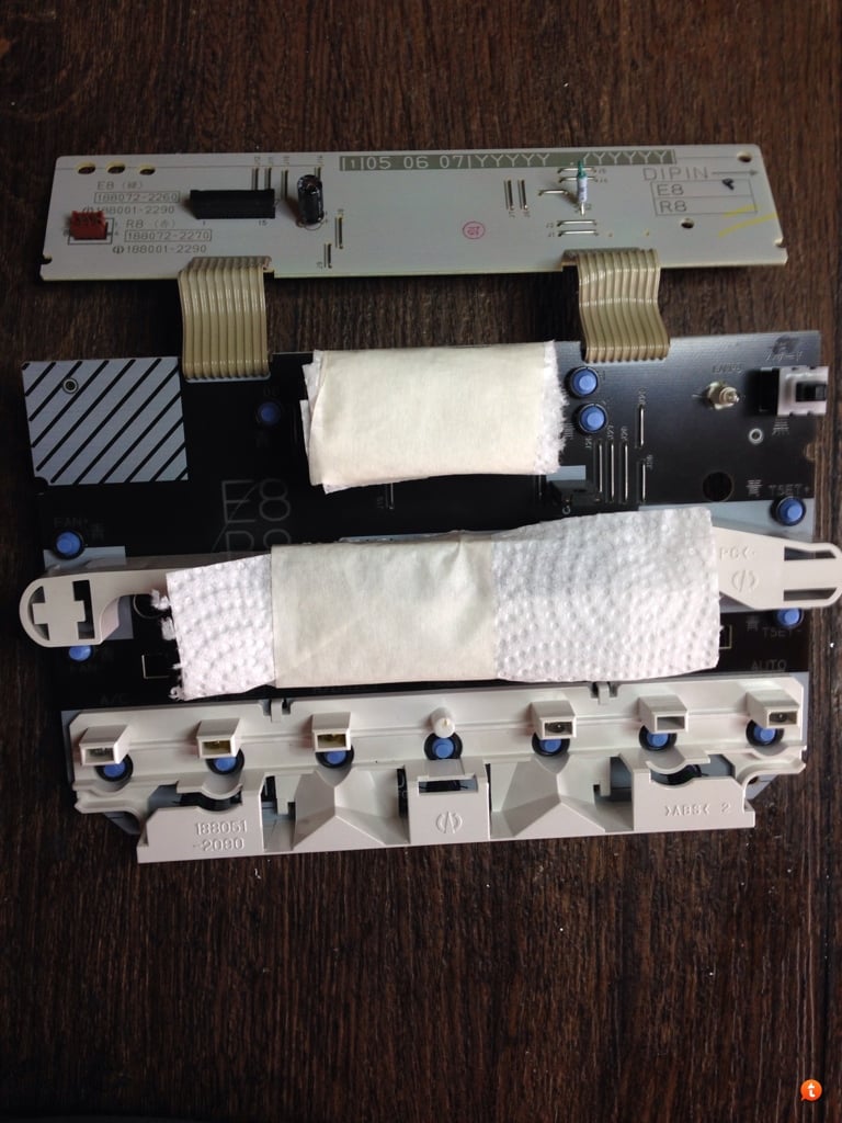

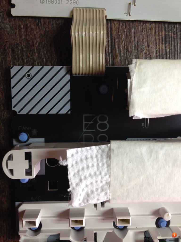

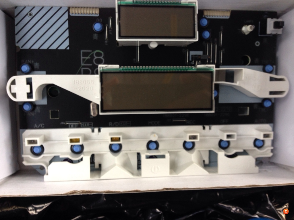

İlk önce lcd yi korumak için camları kapattım.

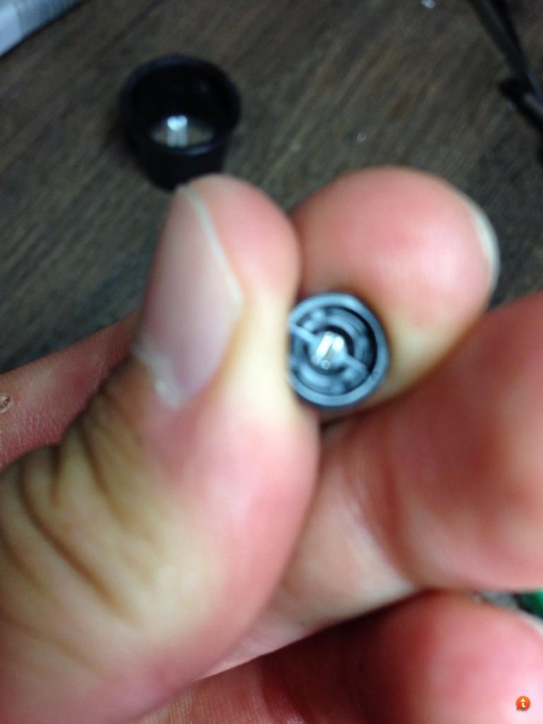

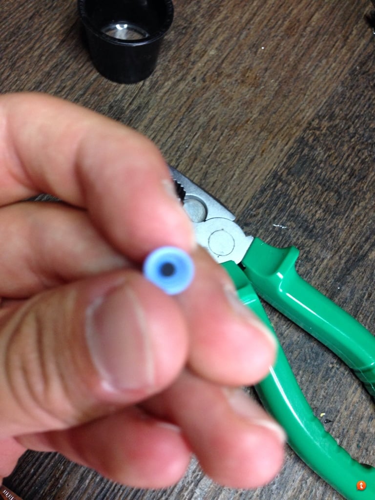

Bozulan butonun iç kısmı
Baktığımızda butonun karbonunun eskidiğini gördüm.
Saat sıfırlama tuşunu fazla kullanmadığımız için onun tuşunu fan hızı arttırma yerine taktım. Eski fan hızı arttırma tuşunuda karbonu temizleyip yeni karbon sürüp saat sıfırlamaya taktım.

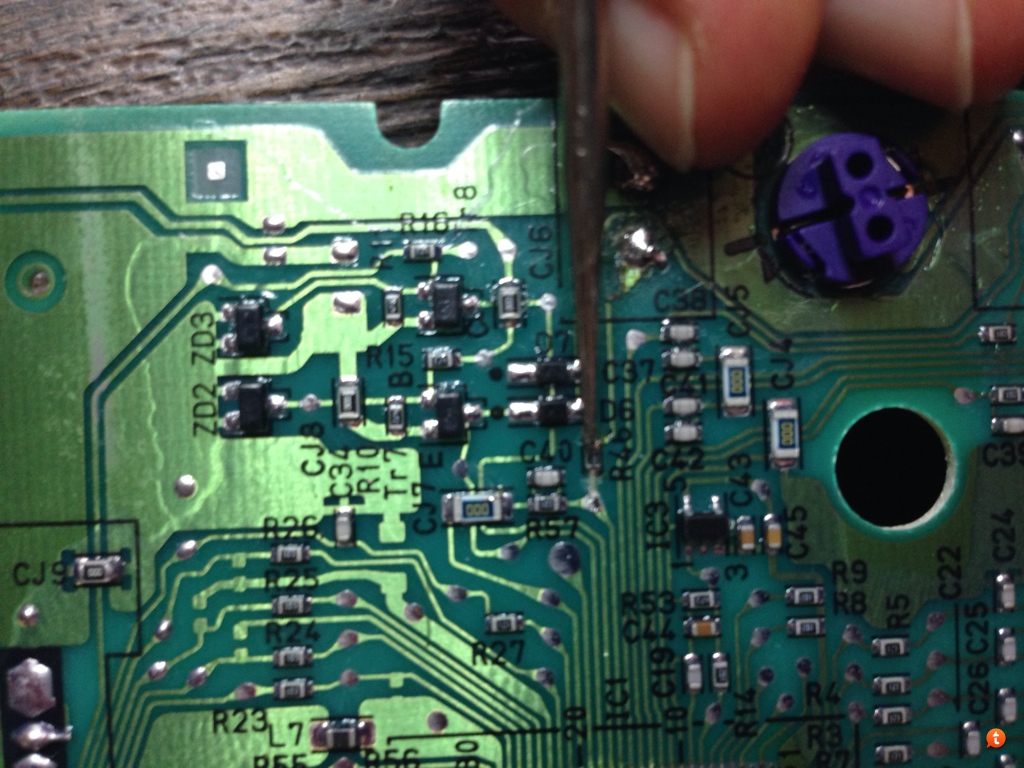

Sonra yolları ölçtüm entegreye gelen birde ne görüm 1 k lık dirençte 2,5 mega ohm ölçtüm. Bende büyüteçle baktım soğuk lehim olduğunu gördüm lehimi tazeledim 1 k oldu tekrar büyük ihtimal tuşda sorun yoktu. Bu dirençten dolayı olmuştur. İğnenin ucundaki dediğim direnç.

eline sağlık , soğuk lehimi kim bilir kim görebilir ki ?  bende mesela gösterge panelindeki devrenin lehimlerini yenilemek istiyorum..
sağol abim
Zaten pek görülcek birşey değil. Butonu güzel takmışmıyım diye entegreyle buton arasını ölçerken denk geldi. Küçücük bir smd direnç. Onun lehimini büyüteç yardımıyla ve mikro havya ucu ile yaptım.
Biraz önce test ettim her tuş sapasağlam çalışıyor : :)
