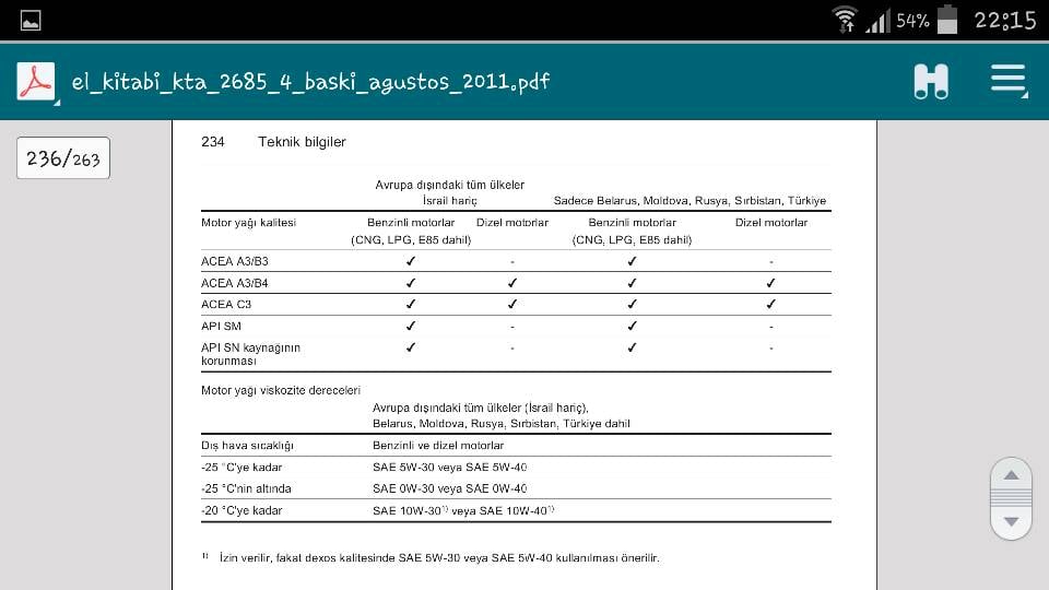

Mehmet Bey merhaba,
Sizin araçlarda GM dexos standardı gerekiyor diye biliyorum. Bu standardı karşılayan 0w-20 var mı, sizin araca uyar mı bakmak lazım.
Ynt: 2014 Avensis Alıyorum Kısmetse...
« Yanıtla #1172 : Ekim 31, 2015, 19:31:45 »
Mehmet Bey merhaba,
Takipteyim. Şu 10-40w dan 5-30w den 0-20 w geçip kullanan abiler birde yağ çubuğunun yağ seviyesini görsel olarakta paylaşsalarda takibini hep beraber yapmış olsak.
https://www.opel.com.tr/content/dam/Opel/Europe/turkey/nscwebsite/tr/04_Owner/02_Manuals/Astra_J/kullanici_el_kitabi_yeni_astra_kta_2685_8_baski_agustos_2013.pdf
sayfa 300 de 5w30 kullanılması gerektiği yazıyor
« Yanıtla #1173 : Ekim 31, 2015, 20:30:42 »
opel'in o motoru yıllardır var bu yüzden 0w20 kullanmaya teşebbüs etmeyin.

Güncel Kitapçığı inceledim ama pek bişey anladığımı söleyemem.

Dexos 2 sertifikasyonuna sahip 5w-30 diyor benim anladığım.
