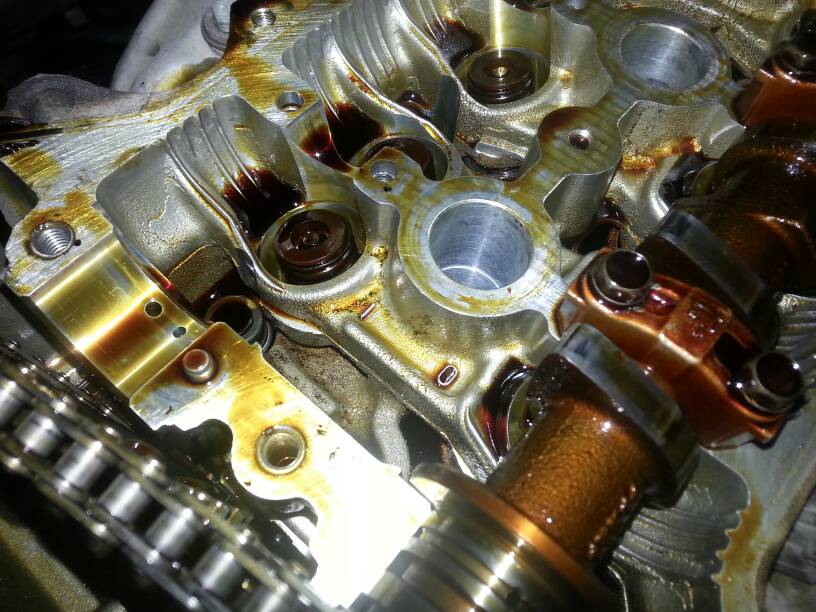

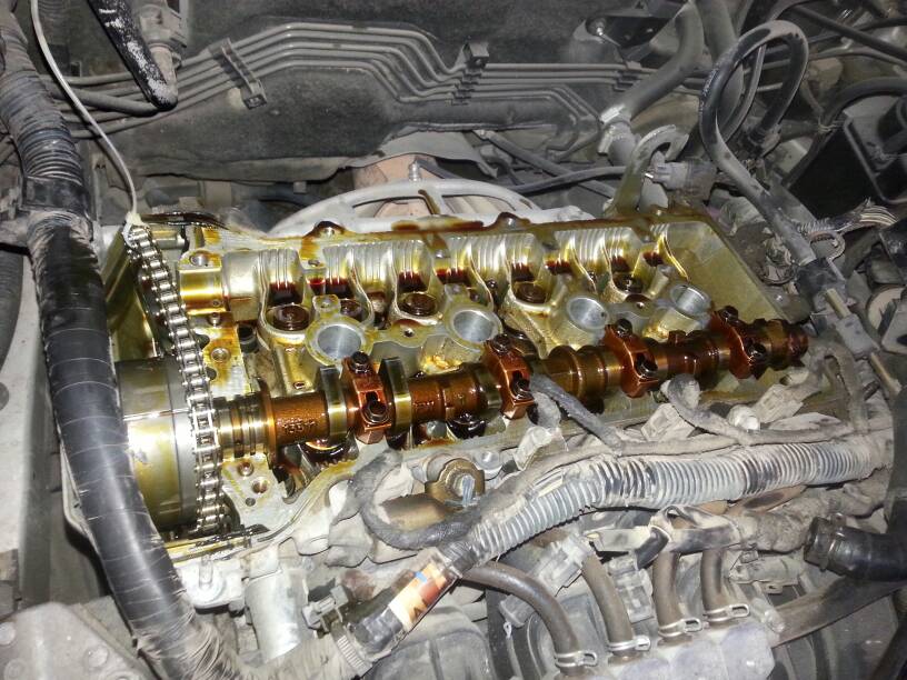

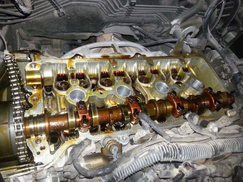

Merhabalar.
Malumunuz aracım 2004 COROLLA 1.6 VVT-I A/T LPG.
MAYIS 2014'te, 295.000 KM'de komple rektefiye yaptırdım ve evveliyatı benzinde kullanılmış sıfır ayarında bir çıkma üst kapak aldım.

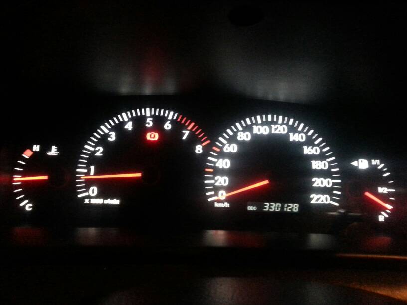

Şu anki KM'miz 330.100 KM.
Son 15 günde yakıtın çok artması(LPG ile KM'de 35 ila 50 kuruş arası), motordaki tatlı vibrasyonlardan ve 2000 dev/dak'ta motorda oluşan tatlı titremelerden dolayı üst kapağı açtırma fikrim vardı ve bugün üst kapağı açtık.
Rektefiyecimiz geldi ve gerekli ölçümleri yaptı. Emme subaplarındaki değerler tolerans içerisinde, egzos subaplarındaki değerler ise toleransın altındaydı, yani sıkma yapmaya başlamış, boşluklar 10'a düşmüş.
Müdahale edilmesi gereken bir aşama değil, emme subapları normal değerdeydi ama içim rahat etmesi için açmışken subap ayarı yaptırmak istedim.
Rektefiyecimiz fincanları alıp gereken işlemleri yapacak ve akşama takacağız.
LPG'li araçlarda zaman geçirmeden, aracın subapları yıpranmadan üst kapağı açtırıp gerekli işlemleri yaptırmanızı tavsiye ederim. Herhangi bir sorun olsun veya olmasın, LPG'li araç sahipleri subap ayarı konusunda hassas olmaları gerekiyor ki ileride daha büyük maliyetler çıkmasın. Subap ayarı bir arıza veya bir şey eksiliği değil, gereksinimdir.
Ben çok VVT-I araç ve kullanıcısını biliyorum araba zangır zangır rölantide titremesine rağmen, subap vurmasına rağmen herhangi bir işlem yaptırmıyorlar, sonra subapları yakıyorlar ve bir dünya maliyet...
Milletin ağzında, özellikle LPG montajcılarının ağzında "VVT-I bunlar, titrer" cümlesi var, yok öyle bir şey...  Ayriyetten VVT-I'lar "Subap ayarı istemez, subap ayarını kendi yapar" hurafesi de var, o da bir şehir efsanesi.
Gelişmeleri paylaşırım.

Hocam bizim de bildiğimiz ya da en azından valvematik motorlarda ki vvti benzer bir teknoloji sonuçta. Motor kendi yapar diye biliyoruz bu ayarlamaları.

@Bülent Sertkol (1829)
E12'nin keyfi gerçekten başka abi. Şu an dükkanımızda bir E11 var, bir 2012 AURIS var. E11 aşırı doğal, AURIS çok yapay. :) Ancak böyle tarif edilir herhalde. E12 ise bunların tam ortası.
@Talat Serkes (28471)
Talat abi, onu bilemiyorum ama motor kendi subap ayarını yapmıyor diye biliyorum.
Pazartesi günü ustama sorarım, ona göre buraya geri bildirim yaparım.
@Burak Yılmaz (34665)
VVT-İ titrer diyenler motoru tanımıyodur bence bizdeki e120 203000'de daha en ufak sorun çıkarmadı ısınınca 600e düşmesine rahmen titreme çok az kapı açılıncakapıyı tutarsan hissedilebiliyor sadece
Yine de subapları kontrol ettirmekte fayda var. Sizin aracın KM'si de az değil.
