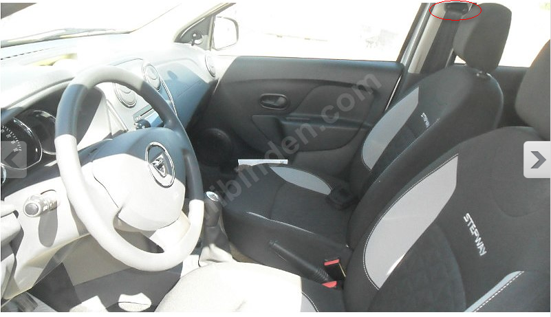

Merhaba,
Emniyet kemeri yükseklik ayarı mevcut değil. Benim gibi orta boylu kişilerde bu durum bazen sorun yaşatıyor. Özellikle de havalar sıcak iken kemer boğazını çizmesi çok kötü birşey.
Orjinalliğini bozmadan bir çözüm üretebilir miyiz?

« Yanıtla #15 : Nisan 21, 2014, 13:28:06 »
Bu arada, koltuk sırtlıklarınız biraz fazlaca yatık gibi görünüyor, biraz daha dik konuma getirip açınızı değiştirirseniz, kemer boynunuzdan daha aşağı seviyeye gelecektir.

« Yanıtla #16 : Nisan 21, 2014, 13:32:43 »
Tekin bey, bu görsel benim araç değil. Arabanın yanına gidip resim çekmeye üşendiğim için internetten resim buldum ve sizlerle paylaşmak istemiştim :)
