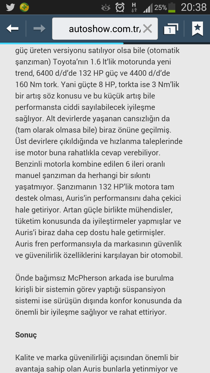

KW'ı  HP'ye cevirirken 1.34 ile carpiliyor acaba dedim parametre değerlerini elle girerken hata mı oldu, düşük ihtimal ama. Yani sizin arac 99 kw ve 132 hp olacakti o zaman.????

hocam tam ölçüm yapması için devir saatinin sonuna kadar/kesiciye kadar gitmesi lazım 4400 de bırakmış adam ? aracınızda sorun yok bence 4400 de 100 hp veriyor demekki motor devam etse daha çıkardı. çok saçma bi ölçüm olmuş bu bide ölçüm 6. viteste yapmış neden olduğunu bilmiyorum ama (tekerlerin üzerinde döndüğü roller ların belli bir hız kapasitesi olabilir) 4. viteste yaparlar

Yine yaziyorum 4400de max torku veriyor grafik doğru,  son surati  132 hp gormek isterse deviri sona kadar götürür.

Dyno sonuçlarında bence bir sıkıntı yok Sinan beyinde bahsettiği üzere 4400d/d de vites değiştirmiş bu yüzden araç 100 hp vermiş.Max gücünü 6400d/d de veriyor aracın teknik verilerine bakarsanız oradada göreceksiniz Max torku 4400 d/d vermiş. Bence kafaya takılacak bir durum yok.Tabiki zamanla metal yorugunluğu aktarma organlarındaki kayıplardan dolayı Hp düşüşü mutlak olacaktır :)
