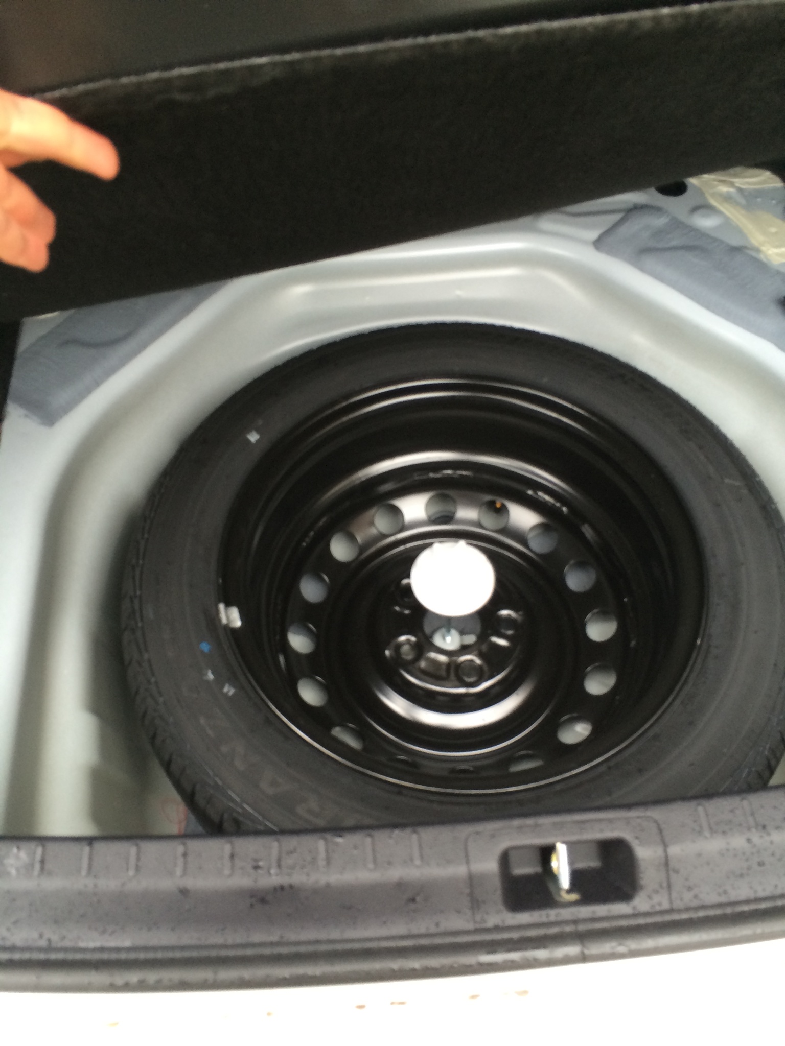

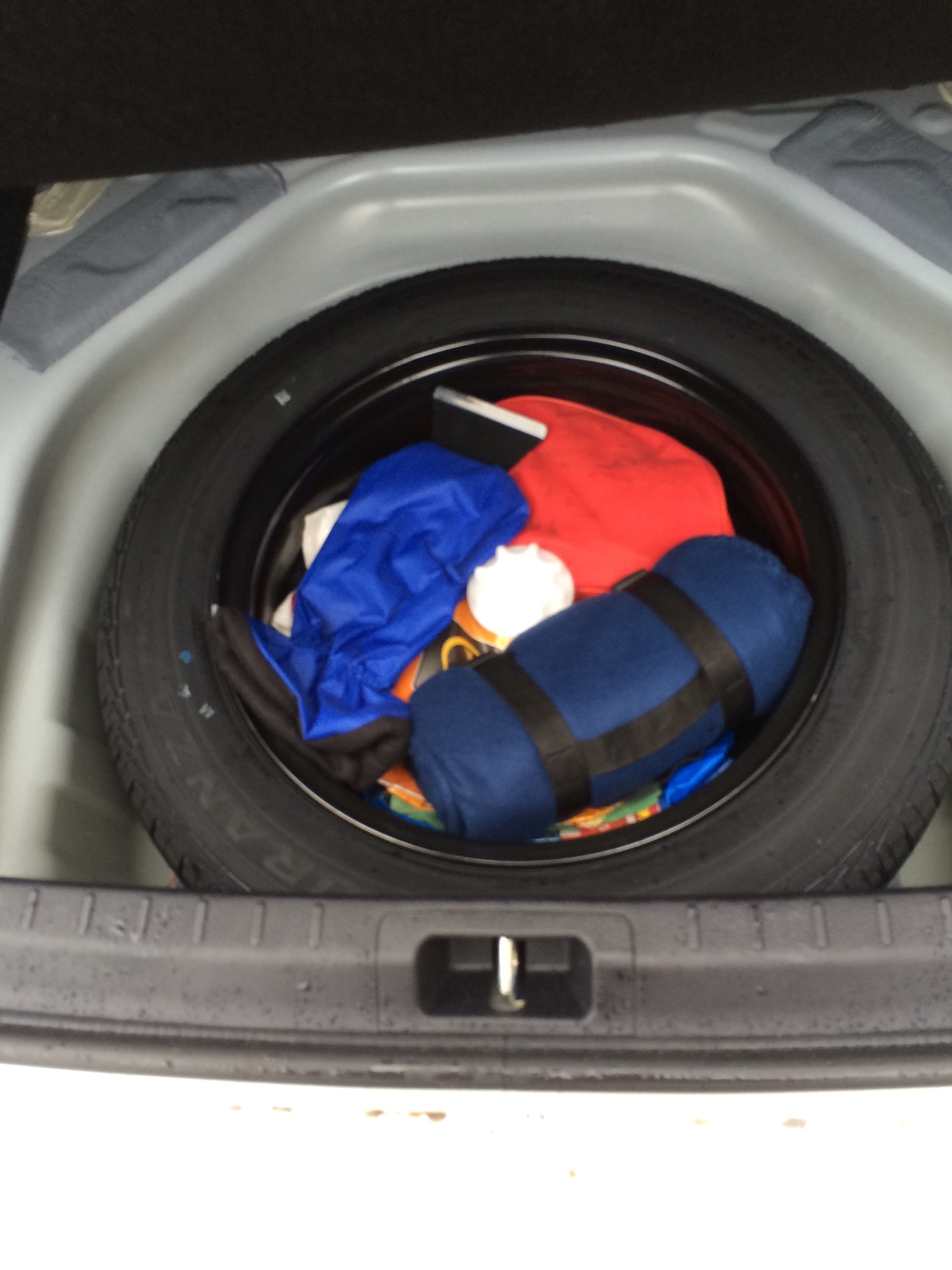

Arkadaşlar 2013 model Corolla'mızı dün teslim aldık, bugün eski aracımızdan kalan ve her araçta bulunması gerektiğini düşündüğüm, akü takviye kablosu-çeki halatı-temizlik bezleri vs vs birsürü malzemeyi arabanın bagajına yerleştirecektim.
Bagaj halısını kaldırdığında stepnenin dış sac kısmı yukarıdaydı ve içeride baya bir boş alan kalıyordu...
Stepneyi ters çevirdim böylece sac jantın içine birsürü malzeme koyabildim, sürekli arabada taşıyacağım malzemeler için bagajdan yer kaybetmek zorunda kalmadım...
İki adet de fotoğraf koyuyorum.
bence siz de bu yolla alan kazanabilirsiniz...

sabitlenmez ki bu şekilde, kasislerde falan zıplar :)

Lastiği sıkıştıran parça boşta kalmış, bu şekilde lastik ses yapabilir. Alt kısma tekstil türevi bişiler koysaydınız.

Bir öneri. 50 lik Pissu PVC borusu kesip onu aradaki çubuğa geçirerek vede yulardaki beyaz kapağı sıkarak lastiği sabitleyebilirsiniz.

Araya ek parça koymanız lazım bu basit bir boru olabilir

Aynısını bende yapmıştım fakat şimdi lpg tankı var orada :alkis: . Stepneyi sabitleyici parçayı, tekerlek ters durumdayken ölçüp gidip sanayide 5 tl verip ortasından parca kestirip tekrar kaynaklattirmistim. Dikkat edin iki parçayı tam düz olarak kaynatsinlar. O şekilde sabitleyebilirsiniz. Bu saatten sonra o parça uzun olarak işinize yaramaz bence. Artık stepne hep o şekilde ters duracaktir, yada benzinli ise aracınız lpg tankı gelebilir.

inanın aynısı benim de aklıma geldi, zemini tutmasında bir problem yok, sağa-sola kolay kolay oynamıyor fakat aşağı yukarı yönünde kasislerde vs zıplama yapabilir. Ben şimdilik o beyaz şapkalı parçanın sağına soluna- peluş battaniye-gırgır gibi şeyleri teperek sıkıştırma sağladım, ama en kısa zamanda o beyaz şapkalı mili kestirip, ucuna diş açtırmak suretiyle kısalttıracağım...

Normalde TÜV'den hafif kusur sayılıyor aslında stepnenin sabitlenmemiş olması ama tabi o kadar döşemeyi kaldırıp baktıklarını düşünmüyorum :)

Ek olarak benimde bir önerim var lastikle bağaj halısı arasına sağlam bir malzeme katmak lazım bu şekilde bağaj halısı ağır bir yükte lastiğin içine doğru esneme yapabilir . Bende bu işlemi yapıp araya 2-2.5 mm sac parçayı bir şekilde izole edip katacağım .

Alper abi o da baya mantıklı geldi, şimdilik de kasislerden vs geçerken hoplama zıplama farketmedim gerçi ama yine de yaptırmakta fayda var...
