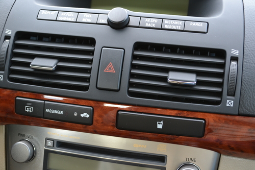

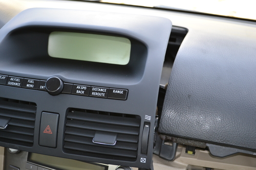

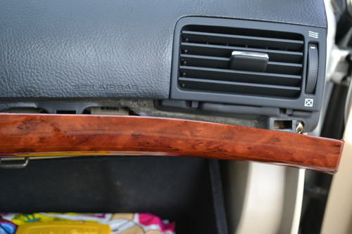

Arkadaşlar T25 2006 1.6 avensis aracımda yol bilgisayarının altındaki havalandırma ızgaralarının arasındaki dörtlü ikaz butonunda farları yakınca ışığı yanıyordu şimdi yanmıyor sizlerde bu düğmede farları yakınca ışık yanıyormu.geri bildirimde bulunursanız bu bölgeyi söküp ampülü değiştirmek istiyorum.şimdiden teşekkürler. :)

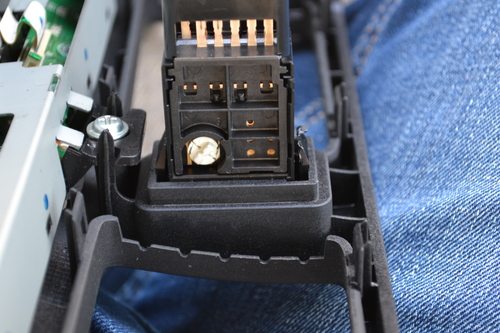

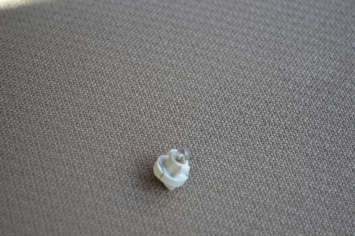

Hafta sonu dörtlü ikaz butonunu söktüm ve ampüle ulaştım.ampülü kocaelide servisde dahil sanayide hiç bir yerde bulamadım servis iki üç gün içinde getirebileceğini söyledi bir ampül  fiyatı 20 tl  >:( Ampülün ismi sanayide kıl ampül olarak geçiyor  :rofl: hakikatende benide kıl etti sanayinin altını üstüne getirdim bulamadım Bu ampül pek kullanılmadığı için parçacılar ve elektrikçiler getirmiyorlarmış. Aksesuar satan bir yer sağolsun ilgilendi led takalım diye uğraştık fakat yerine geçmedi.iki üç gün içinde kendisine gelecegini söyledi şimdilik toplayıp ampülü yerine takmadım bulduğumda ampülü yerine monte edeceğim.söküm işlemlerini fotoğraflayıp aşağıya ekledim ilerde belki ampülü yanmayan arkadaşlar değiştirirken lazım olur
Edit:Ampülü oto teyp tamiri yapan ve elektronik malzeme yapan yerlerden bulabilirsiniz.Damla kıl ampül 12 volt derseniz veriyorlar,tanesi 25 kuruştan alıp değişimi yaptım yanlız düğmeye basınca dörtlülerle beraber yanıp sönmüyor parkları veya farları yakınca yanıyor

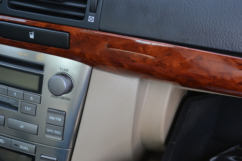

Çıtayı söküyoruz

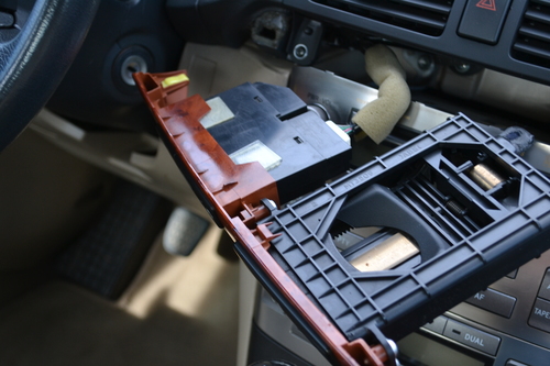

Çıtanın yolcu emniyet kemer ve arka cam rezistans bağlantı soketini tınaklarına basarak çıkartıyoruz

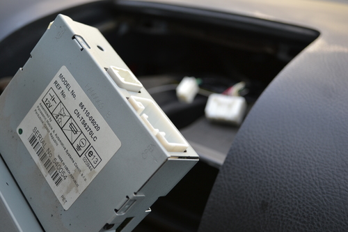

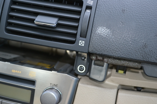

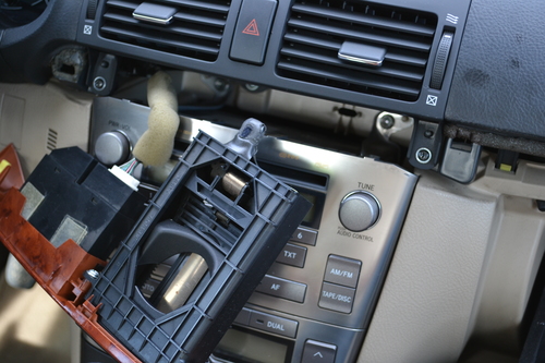

Yol bilğisayarını altta iki adet civata tutuyor bunları söküp hafif kendimize doğru çekiyoruz hızlı çekmeyin arkadaki dört adet soketi tırnaklarından basarak çıkartacağız

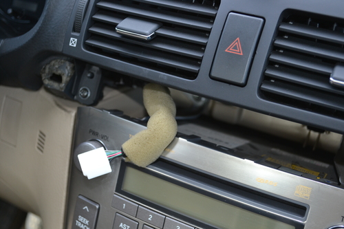

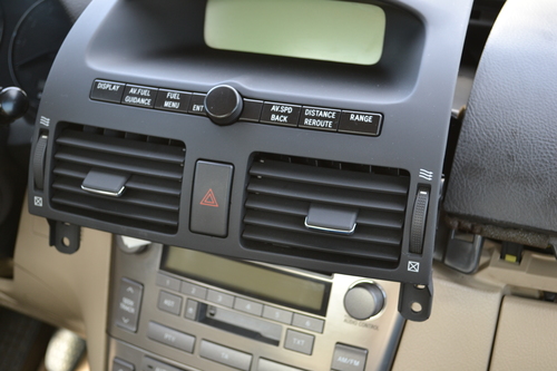

Havalandırma ızgaralarını alt ve üst tırnaklarından kurtararak çıkartıyoruz.Gözüken kablo dörtlü işıgın soketi bunuda kenardaki tırnagına basıp çıkartıyoruz
Ampüle ulaşıyoruz sola doğru çevirerek çıkartıyoruz.Ampül tel ayakları ile duya sarılı dipsiz kıl ampül olarak biliniyor
Ampülün yuvasından çıkartılmış hali

İlk sayfaya sökme resimleri eklenmiştir  :)
