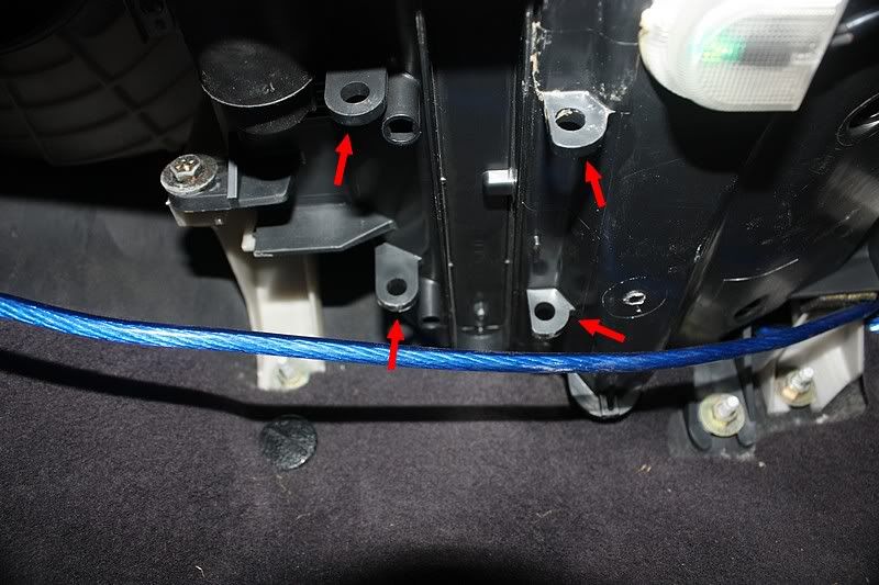

Arkadaşlar merhaba,
Dün 97 XEİ aracımın torpido kısmını söktüm ve karşımda o kocaman havalandırma motorunu görmüş bulundum. Daha önceden araştırma yapmıştım aslında ve aşağıdaki resimlerde gördüklerimi kendi aracımda da görmüş bulundum.
Bu resimde gösterilen parça bir alet yardımıyla kesilmiş. Bu parça benim araçta da mevcut ancak kapalı halde. Yani kesmem lazım.
[attach=1]
Bu resimde de filtrenin içeri girmiş hali mevcut.
[attach=2]

Kapağı arattım ancak bulamadım arkadaşlar. Malum aracın içine toz vs dışarda ne varsa alıyor içeri ve durum çocuklar için sıkıntılı özellikle. Bu kapağı nasıl temin ederim? Gördüğüm kadarıyla forumda bazı arkadaşlar yapmış ancak döküman şekline getirilmemiş. Altın noktalarını öğrendiğimde bununla alakalı bi video çekeceğim inşallah :D

Kesilmemiş orjinal halinin Fotosu varmı?
  • Kilometre: 112000
  • Model Yılı: '97
Ynt: ae101 polen filtresi fikri
« Yanıtla #7 : Mayıs 16, 2016, 15:01:32 »
Onu bulamadım hocam kendi aracımdakini de fotoğraf çekmedim. İlk resimde kesilmiş yer hocam orada normalde plastik ile kapalı bir halde

Gördüm hocam
https://www.youtube.com/watch?v=8emfGojvClY
bu videoda sizin parça var seri numarası da var ama google da birşey çıkmadı. sizin orası düz filtre giren yer kapalı başka bir yerde fotosunu gördüm  :tamam:
