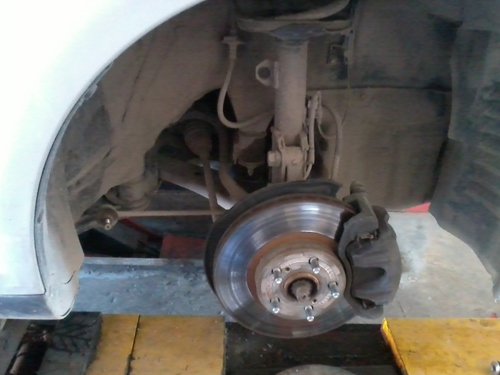

3 ay önce konuyu açtığımdan beri bu lokurtu sesleriyle kullandım ama bugün iyice artınca tamirciye gittim.
Usta baktı ve z rot gitmiş dedi sadece sağ taraftakinde boşluk vardı ama ben iki taraftan da ses geliyor diye düşünüyordum. Z rotu değiştirdi sesler tamamen yok oldu.Tek rot ve işçilik 25 TL tuttu 15 dk sürdü.Artık langur lungur ses yapmıyor. :)

bende değiştirmiştim z rotları, yan sanayi aldım birkaç ay içinde yine aynı ses başladı, servisten orjinal parçasını aldım düzeldi şimdi.
