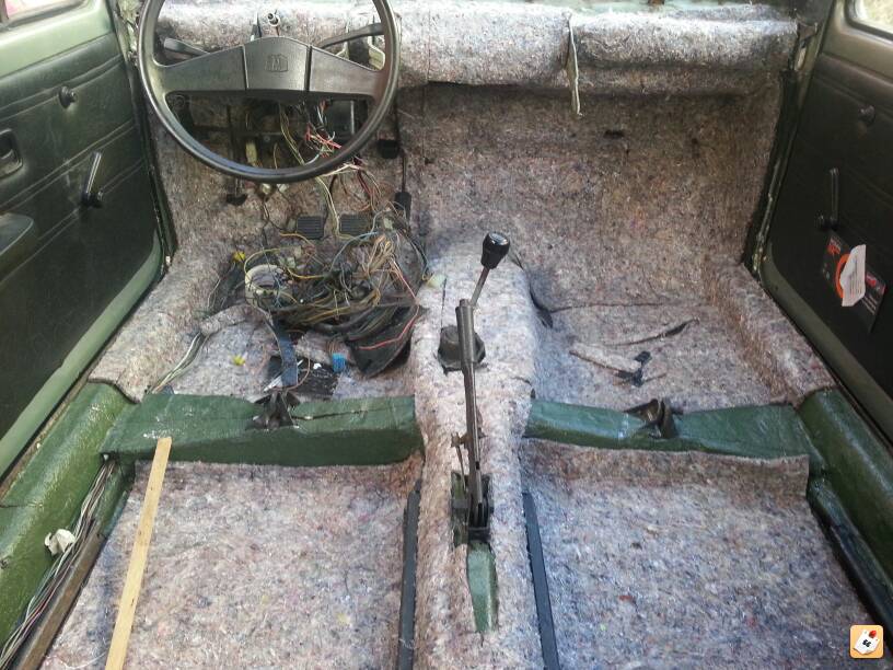

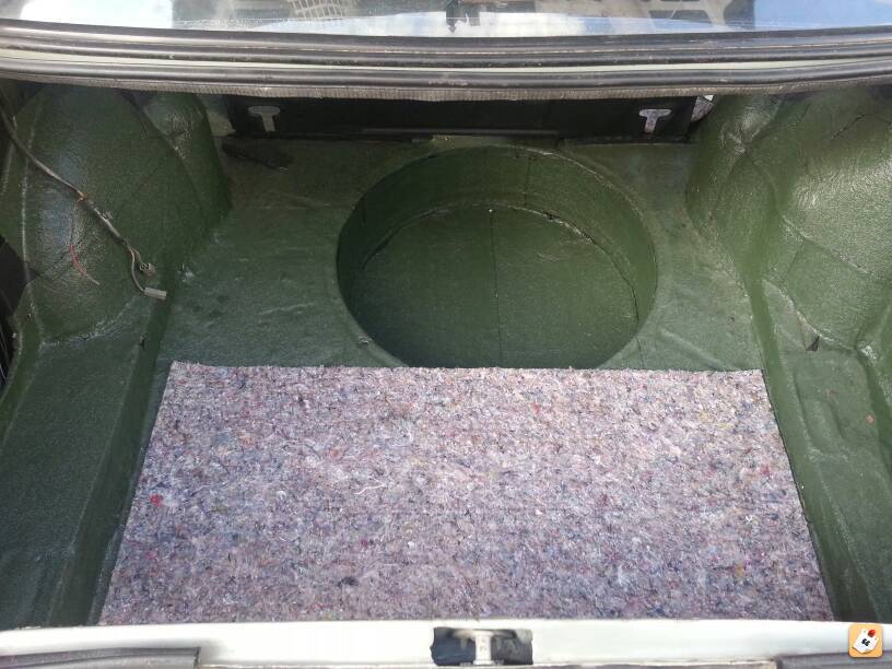

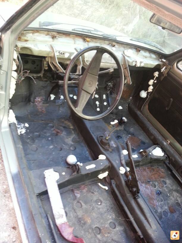

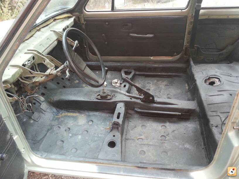

Suan toplamakta oldugumuz 82 jetta disel in izolasyon nundan ornek
Putur +bisufel+carbonlu sunger+ziftli keçe
He bide once gereksiz boşluklara poliretan kopuk siktik

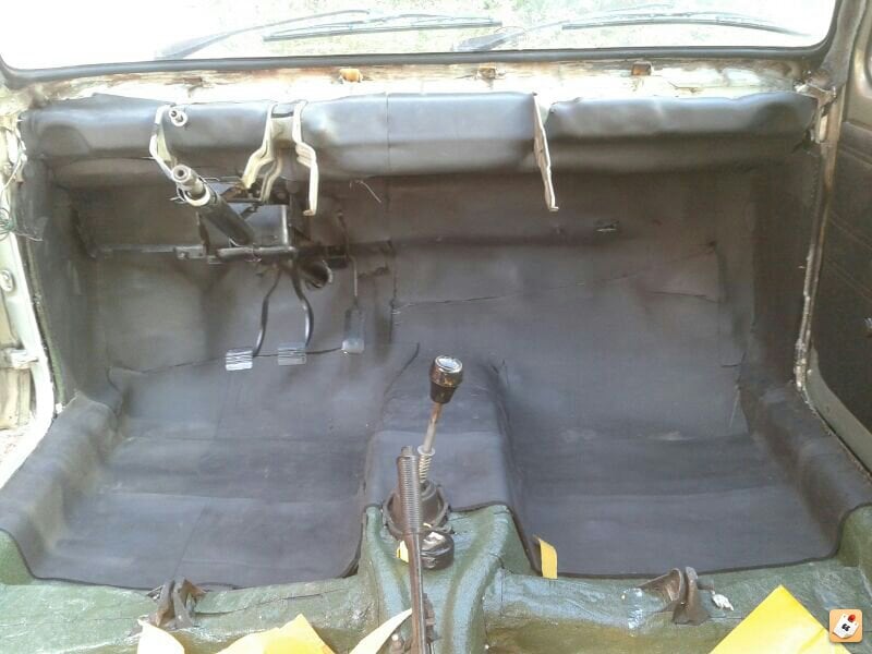

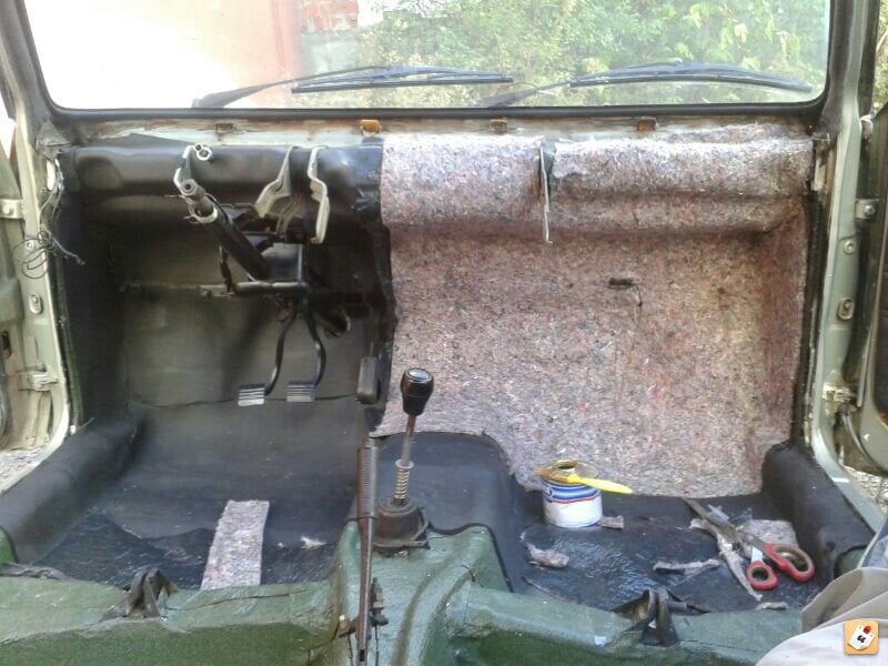

« Yanıtla #24 : Ekim 22, 2013, 12:13:59 »
Bu resimler yardimci olur herelde  ben hem ic  hem dis sacina uyguldim
Gayet tok bir kapanış  sesi oluştu

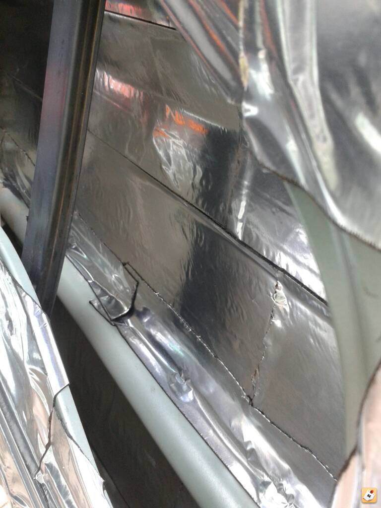

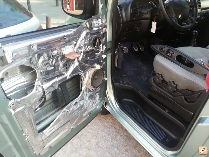

Arkadaşlar aracıma yapmış olduğum ses yalıtım uygulamasının resimleri buyrun:
Yapacak,uygulayacak arkadaşlara İnşaallah bi fikir verir, faydası olur
İlk önce aracımın kapılarındaki naylonu çıkarttım.Daha sonra kapının içlerini kuru bir bez ile temizledim.bitüself uygulanacak yüzeyde yağ kir vs.. varsa kesinlikle yapışmaz onun için temiz kuru olaması şart.Daha sonra metre ile ölçülendirerek ısı tabancası ile malzemeyi ısıtıp yüzeye uyguladım.
uygulama işlemi bittikten sonra tekrar ısı tabancası ile üzerinden sıvazlama yöntemi ile tekrar geçtim.
ikinci uygulamada ise kapıların üzerinden çıkardığım naylonu kalıp olarak kullanıp tekarar yeni bir naylon kesip silikon ile yapıştırdım.
son uygulamada ise 5mm kalınlığında akustik ses süngeri ile naylonun üzerine balliy kullanarak yapıştırdım.
Bagaj uygulamasında ise;yan döşemeleri soktum ve aynı yöntem ile bitüself yalıtım malzemesini çamurluk üstüne ve bagaj içerisine uyguladım
Sonuç:İnanın araç sınıf atladı.Hoparlörlerin ses kalitesi çok arttı.Yol sesi,dış ortam sesi hissedilir derecede azaldı.kapılardan gelen tıkırtı seslerinin tamamı kesildi.Bana göre sonunç çok başarılı.
yapacak arkadaşlara birazcık ta olsa  yardımım dokunursa ne mutlu bana... ;)
