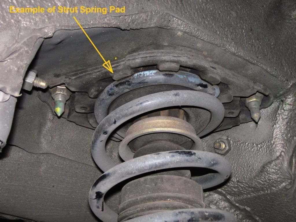

Bu helezon yayı pedleri (coil spring pad) kullanan veya yürüyen takımdan gelen sesi bir nebze kesebileceğine dair düşüncesi olan var mıdır?
Etkisi varsa aracıma bakım esnasında yayların yuvalarına kauçuk ped tıkacağım. :)
Mutlu belki bir nebze arka tekerlerin hissettirdiği yoldan kaynaklı titreşimi azaltabilir lakin bizde ana sorun trim sesleri :)

amortisör sistemi için mutlaka resmini attığınız kauçuk altlıkları denemek isterim. şuan rüzgar sesi çalışmam var. birkaç maaş sonra sanırım amortisör , yay , burç gibi işlere girişeceğim. onunda tecrübelerini aktarırım. size bir şey söyleyim. yalıtımdan sonra amortisör seslerinden çok çok memnunum. hepsinin patlak olduğunu düşünmeme rağmen çukurlardan geçişler çok tok. derin bir bas efekti veriyor. yani iş sadece amortisörde değil.
ayrıca titreşimleri emmesi için çok güzel düşünmüşsünüz. asıl ses ( veya titreşim ) alt salıngacın şaseye bağlandığı noktadan geliyor. bunun çalışmasınıda yapacağım. uygun usta bulamıyorum. malum hangisine götürsem sadece işlevine bakıyor. dediklerimin önemi yok.

Aracımı değiştirirsem detaylı bir yalıtım yapacam inşallah izinden giderek. Değiştirmezsem yazın basit bir şeyler yapacağım. :)
Bu arada yayların alt ve üst izolasyon pad lerini sipariş verdim. Gelince taktıracağım, bakalım nasıl etki edecek.
