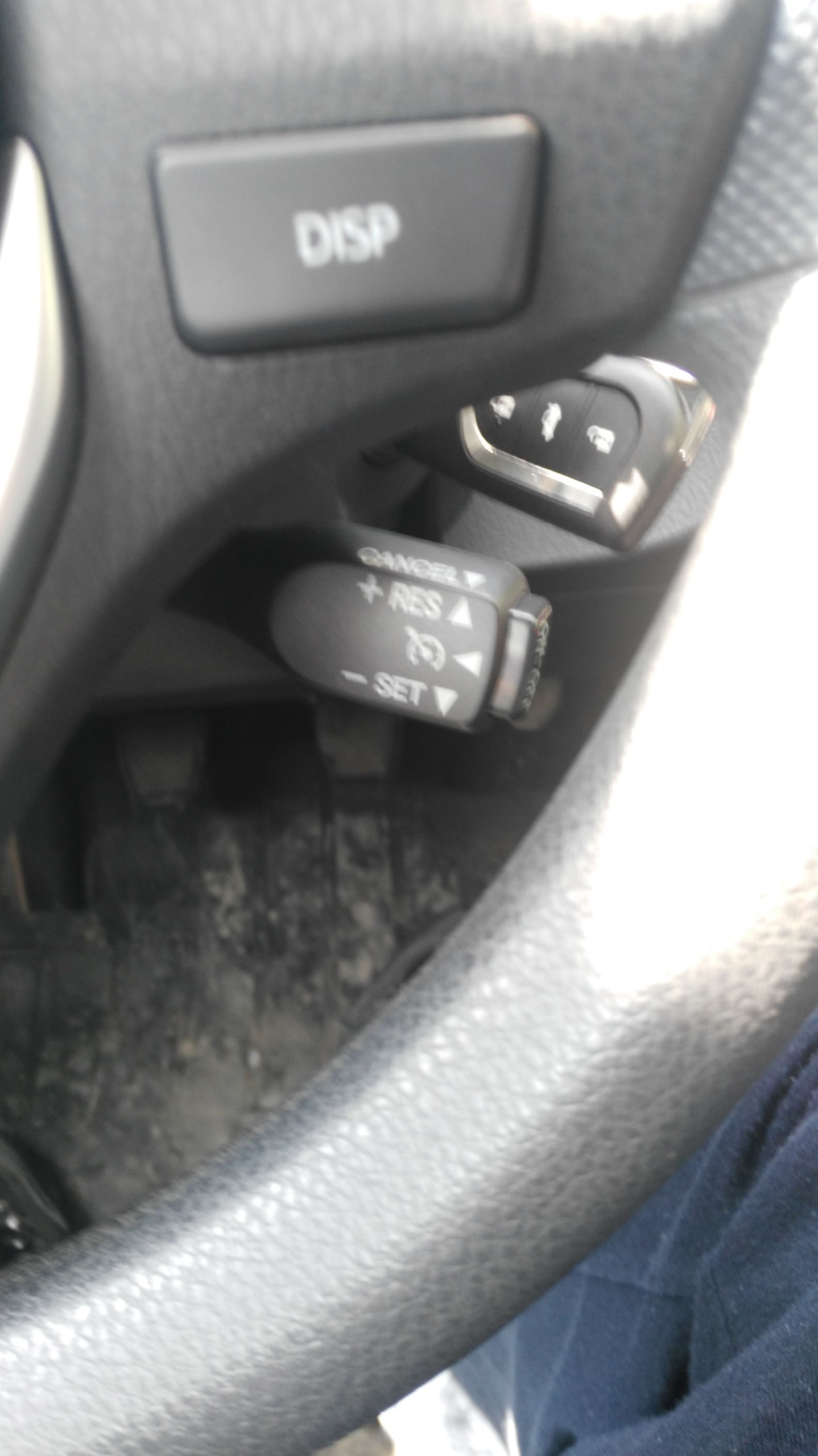

Kolu bugun kendım taktım ben komsular rahatsız olmasın dıye kornanın fısını soktum aırbagı sokmek bıraz zaman aldıı ve ılk taktıgımda kol calısmadı sonra tekrar söktum fişleri iki taraftanda sökup tekrar sıkıca taktım ve mutlu son sıstem calıstı asagıya set yapmadan ılk calısırken sıstem aktıf olmuyor bu hususu göz ardı etmeyın yoksa kol calısmıyor bozuk dıye bılırısınız.
kol malzeme olarakta gayet kalıtelı duruyor

Arkadaşlar bisey dikkatimi çekti frene basıp tekrar crusie aktif yaparken kolu yukarı doğru bir kere çekince eski hızımiza geliyor bu kabul ama bazen tek seferde yukarı yapınca devreye giriyor bazende ard arda yukarı iki kere yada yukarı dogru uzun süre tutunca giriyor normal de bir kere yukarı yapınca aktif olmasi gerekmez mi kolda bir sorun olabilir mi

Valla ben  2006 verso elegant ya kullandim.frene basip vites degismediginiz surece kolu yukari dogru tek tik lamada eski hafizadaki hiza cikiyordu.Hiç 2 sefer veya uzun süre tutmak zorunda kalmadim.Tek tık yetiyordu .

Kolda sorun olabilir,
Normal bir durum degil.
