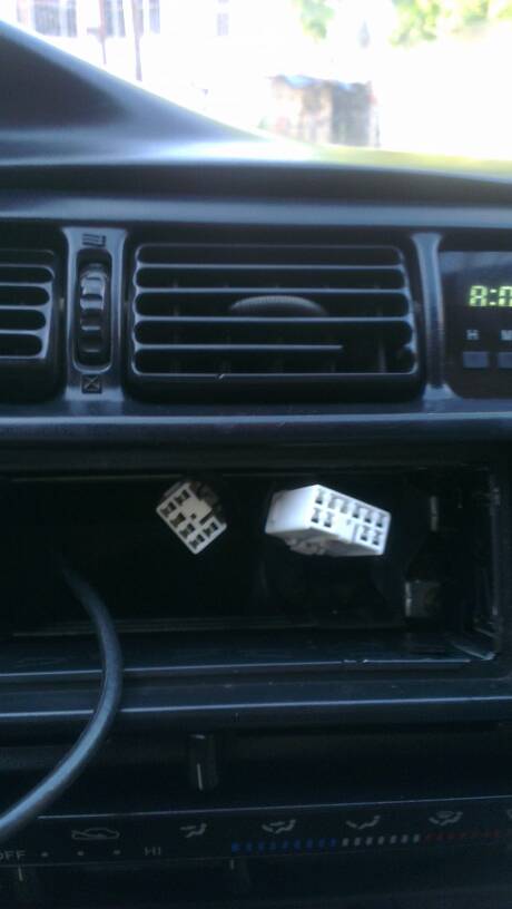

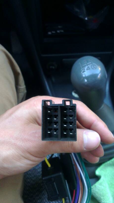

selam  arkadaşlar yeni bi teyp aldım Ae 101 in fabrika çıkışlı teybi ni soktum ama soketler uyumsuz çıktı malum sizce bunlara uygun dönüştürücü bulunur mu yoksa direk kabloları kesip bağlayım mı önceden kabloları kesip bağlamışlar çünki ?

Dönüştürücü yoktur. Eski kestikleri yerden tekrar bağlayın

Aynen öyle yaptım kesip bağladım yanlız söyle bir sıkkıntı var teyp de iki tane besleme vardı birisi 1 amper sigortaya bağlı diğeri teyp'in ana beslemesine bağlı... Aracın roketlerinden ise bi sürekli besleme geliyor ama ince kablo ile birde kontak yarım açıldığında gelen bi enerji var teyp kontak kapatıldığında hafızayı sıfırlıyor bunu önlemek için gelen sürekli besleme ile kontak'dan geleni birleştirsem acaba sıkıntı çıkar mı ne yapayım sizce

Merhaba yeni nesil teyplerde hafıza pili yok pil eski tam kızaklı teyplerde mevcut teypteki sarı hafıza kırmızı elektrik girişi sarı kabloyu sürekli elektrik olan kırmızıyıda kontak acc konumunda ilgili kabloya bağlayın hafıza sıfırlanmaz akü sökülmediği sürece tarif ettiğim şekilde bağlayın teyp çalarken kontağı kapatırsanız teypte kapanır kontağı tekrar açtığınız zamanda teyp kaldığı yerden devam eder düğmeden kapatmadığınız sürece bu şekilde uzun süreli beklemelerde aküyüdd bitirmez ben o şekil bağladım

Ya aslında çok abartı birşey yok kitabında nasıl bağlanacağı belli zaten bağladım sıkıntı yok çalışmada yanlız benim şüpheye düştüğüm durum şu oldu aracın eski teybi yani orjinal olan teybinde soket de aşağıdaki resimdeki gibi hem sağ hem sol kolonlar bu şekilde bağlı yani arkaya giden (+) ve ön tarafa giden (-) hoparlörler uçlarının ikisi ortak bağlı yani soket de birbirlerine bağlı iler bende soketi sökmedim bu bağlantının ses sistemini güçlendirme amacı ile yapıldığını düşündüm ama çok da bilgim yok bu bağlantı nedir bilen varmı?

resimdeki bağlantı şekli normalde yalnış onu balans ayarı yaptığın zaman sol arka ve sol ön bir çalması için bağlanmış yeni teypte dört ayrı hoparlör çıkışı var sol ve sağ ön arka hoparlörler içinde aynı şekilde hepsini doğru bağlarsanız balance modunda ön sol sağ ses dengesini sağlar fader moduda ister ön ister arka hoparlör arasında geçiş yapar ses kalitesi teypten kaynaklanıyor 4x40 watt dörde bölünce performans kayboluyor

Evet ayrı ayrı bağlarsanız müzikteki enstrüman seslerinide hissetmiş olursunuz klavuz türkçedir büyük ihtimal tarife bakarak bağlantı yapın ön hoparlörleri ilgili kablolara bağlayın arka sağ sol farketmez hoparlörde artı eksi farketmez hoparlörleri tek tek bağlarsanız daha kolay olur zaten her hparlör kablosu şemada var yeşil yeşil siyah gri gri siyah beyaz beyaz siyah mor mor siyah her kaloda rengin üzerinde ince siyah çizgi var elektriğide göğüsteki saatten alabilirsin orda hem sürekli elektrik ve kontak modu var ben orya bağladım
