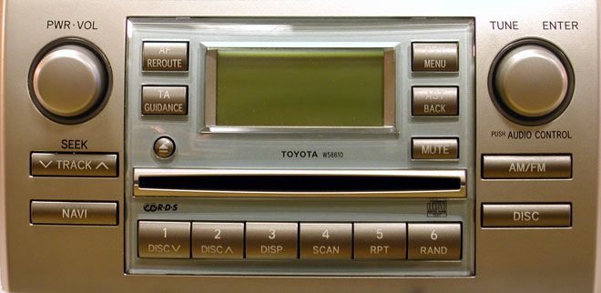

Fatih kardeşim, bendede 2006 verso comfort var. Kulanma kılavuzunda 2 tip müzik sistemi gösteriyor. Her ikiside mp3 çalabilir diyor ama ben çalamıyorum. Toyota Derindere. Sonkar ve Gedizleri aradım Aracın plakasını, modelini, müzik sisteminin modelini (W 58810) belitmeme rağmen kesin bir şey söyleyemediler bu özellik varmı diye. Ne iştir anlamadım doğrusu..

Fatih ve Erkan bey verdiğim linkteki ilk mesaja bakarsanız arkadaşın biri DVD sistemi ana üniteye takabilirmiyim diye sormuş , ilk verilen cevapta ana ünitede W58810 da Aux girişi var ancak uygun kablosunu almalısınız demiş ;)
http://www.toyotaownersclub.com/forums/index.php?showtopic=48419
başka bir forumdada Aux girişi için bunu almanız gerek denmiş : http://www.incarexpress.co.uk/view_product.php?partno=CTVTYX002
bu arada W58810 olan ana ünite Panasonic markaymış.
sanırım iszdeki ana ünite bu : http://www.toyodiy.com/parts/p_E_2006_TOYOTA_COROLLA%20VERSO_ZNR11L-GRMEKW_8601.html

ama birşey daha sormam lazım hadi bağlantıları yaptım hangi modda dinlicem ki
ahbe Fatih ahbe fatih ! ! ! bu aparatları CD chager bölümüne bağlıyorsun , bu cihazı açtığında Teyip bunu CD changer zannediyor ve normal CD dinlermiş gibi dinliyorsun ;) biraz araştırmacı olun hazırcı olmayın :D
bak teyipte ne yazıyor CDCH yani CD Changer yani :D
