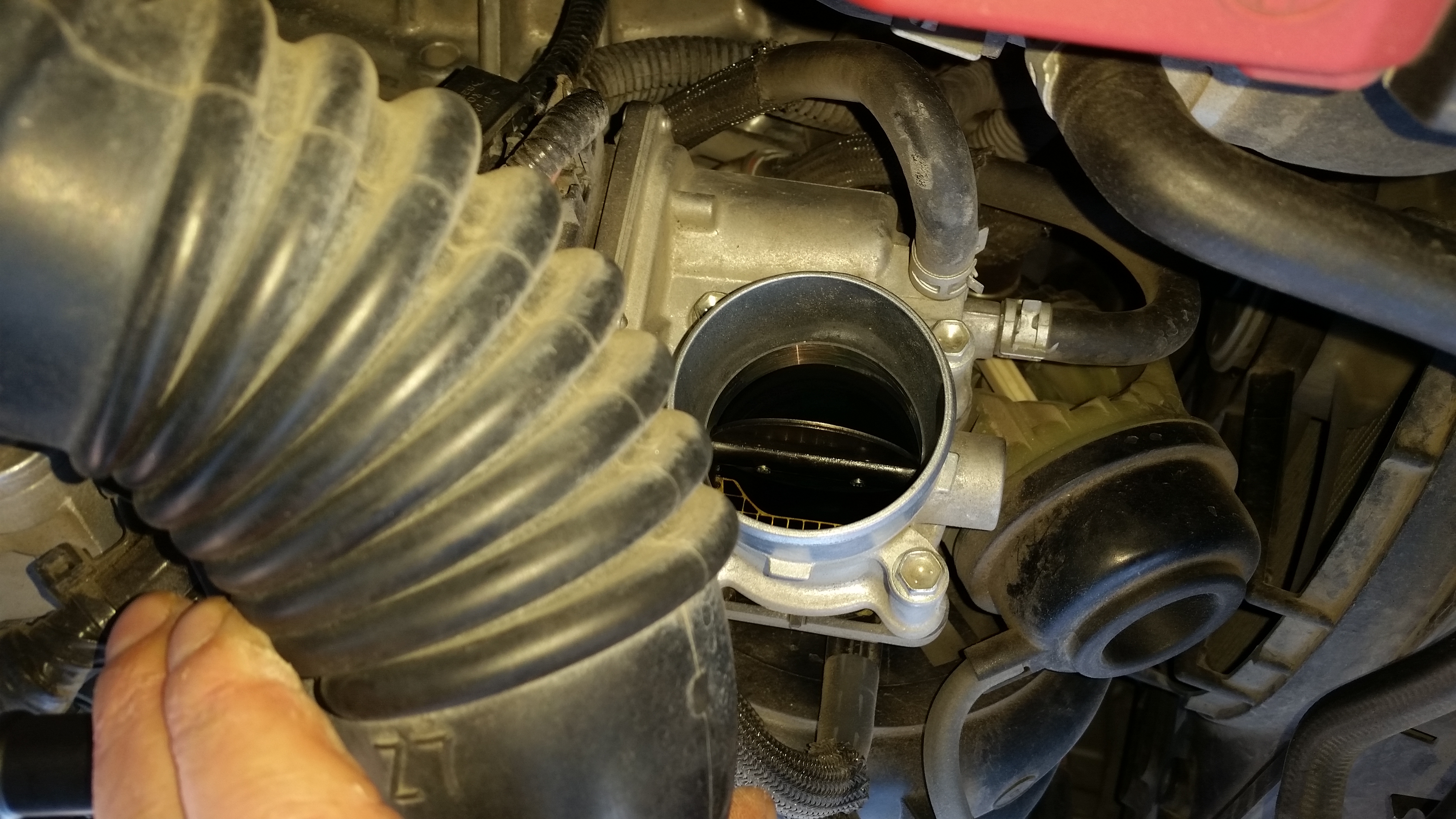

Merhabalar,
Bugün @Talat Serkes (28471)  hocamın yazılarından aldığım gazla bende boğaz kelebeği temizliği yaptım.
Çok az pislenmiş iç kısmından kolonyalı mendille kolayca temizlendi.Temizlik sonrası biraz rolantide çalıştırdım sonrasında birazda gaz vererek çalıştırdım sorun yok.Yardımlarından dolayı Talat  hocama teşekkür ederim.
Not:araçta boğaz kelebeğini temizleyecek herhangi bir problem yoktu dediğim gibi gaza geldik sadece :))
İlk resim kelebeğin dıştan görünüşü
Buda kelebek iç kısım resmi çekebildiğim kadarı ile.
Sadece V-POWER - Anti LPG

Merhabalar,
Ümit abi, asıl kir kelebeğin içerisinde/arka tarafında. :)
Hakiki temizleme yöntemi kelebeğin komple sökülüp de temizlenmesi.

evet biliyorum ama temizlik esnasında çok fazla kir çıkmaması ve genelde rolanti problemi yaşamamam nedeniyle sadece görülen yerleri temizledim :)
