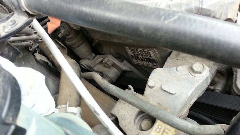

Merhaba bu sabah değişmesi gereken şanzıman yağını ve v-kayışını değiştirdim. normalre 80000 km'de yapılması gerekliydi ama nasip 89500km imiş. daha önce Ufuk Sönmezden aldığım filtrelerimi değiştirmiştim. diğerlere için ancak vakit buldum.
kayış için alt sağ muhafazayı sökmek işi kolaylaştırıyor. ilk resimdeki 19mm civatayı aracın ön tarafına doğru çekinçe gergi boşa çıkıyor. sonra kayışı çıkarabilirsiniz.
Mesaj Birleştirildi: Aralık 06, 2013, 20:57:02
Mesaj Birleştirildi: Aralık 06, 2013, 20:57:07
resimler devam
