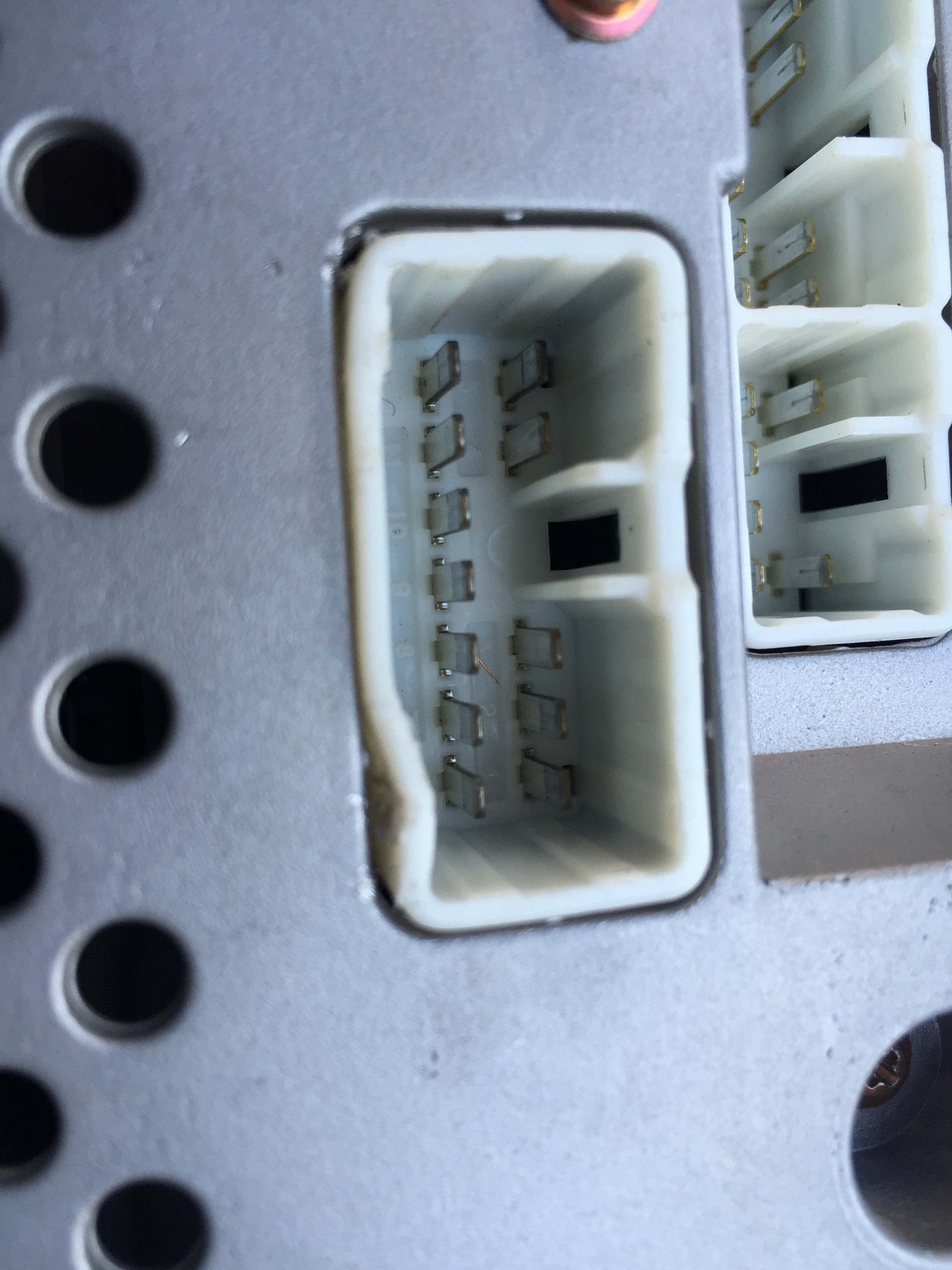

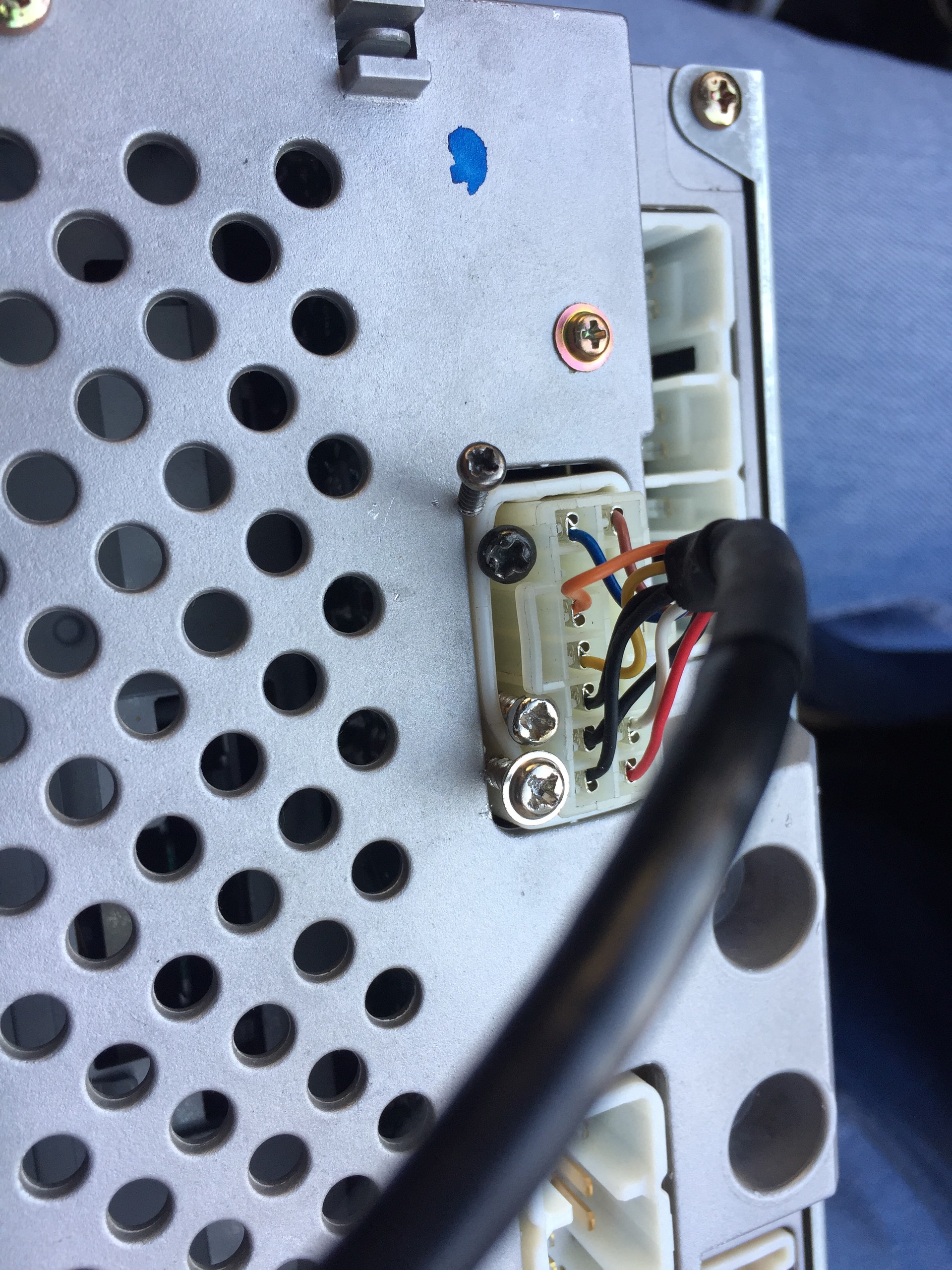

Birkaç farklı teypçiye götürdüm. En sonuncusu lehim boşluğu var, onu tamir ettim deyip verdi, iki gün sürmedi yine sol hoparlöre ses vermemeye başladı. Açtım baktım adam soketin altına vidalar sokup sabitlemeye çalışmış.
Teybin arkasındaki soket girişinde bir anormallik görünmüyor, diğer soketlerle aynı. Aklıma gelen tek ihtimal Audio System'in soketinin dandik olduğu.
Nedir bu işin çözümü yahu, kimin eli değmeli şu alete?!

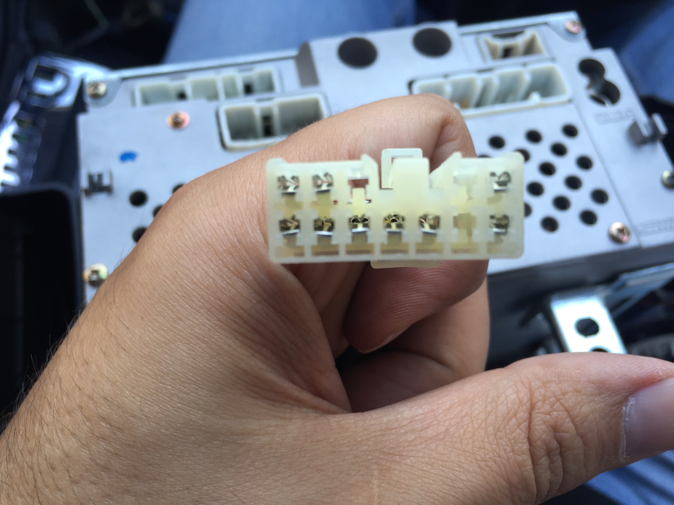

Bende de aynısı var ve dört yıldan fazladır sorunsuz kullanıyorum. Bir şey dikkatimi çekti o soketlerin bazılarının uçları boş mu? Normalde hepsinin tamamının dolu olması gerekiyor diye biliyorum.

Aldım, sola ses vermediği için geri gönderip değiştirdim. İlkinde de sokette vardı o boşluklar. Normal sanırım. Ama çok gevşekler ve sallanıyorlar. Bu yüzden girişteki tırnaklara tam oturmuyor ve temassızlık oluyor gibi yorumluyorum.

Sedat abinin dediği gibi 5+7pinli soketlerde boşluk var...o yüzden siz bu fotoyu da yollayın

İlk gelen ürünü değiştirdiler. Sorun çözülmedi. Siz soketteki boşlukların kusur olduğundan emin misiniz? Eğer öyle ise boşuna uğraşıyorum aylardır onarım için.

Birkaç usta! gezdikten sonra nihayet iş bilen birine denk geldim ve sola ses vermeme sorununu hallettik. Teypteki soket girişinin anakarta bağlandığı yerde lehim boşluğu varmış, o çözülünce ses de vermeye başladı.
