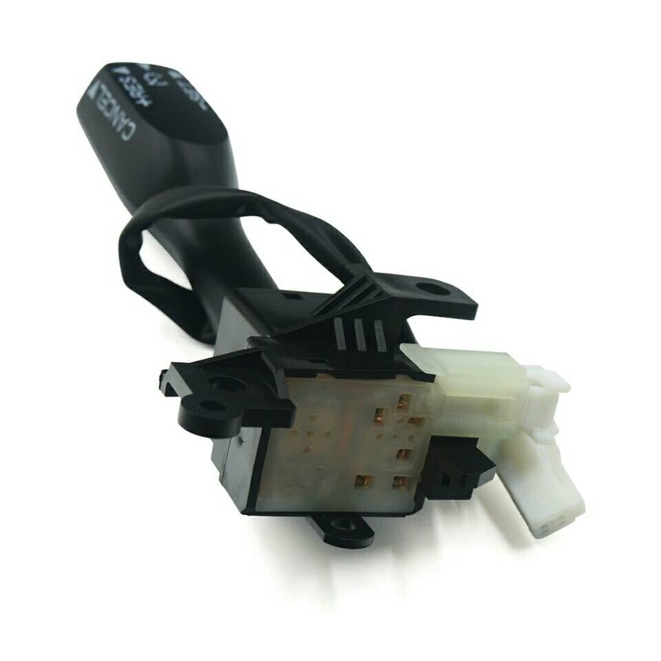

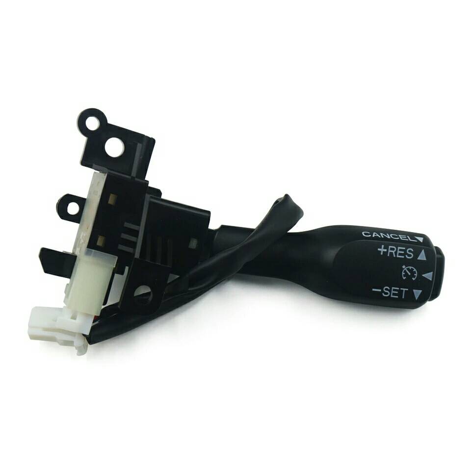

merhabalar ahmet bey sizi tekrar tekrar rahatsız ediyorum ama benimde 2011 verso aracım var buna uygun hız sabitleme kolu ve ekstra parçaları varsa nelerdir aliexpresten alışveriş yapmayı düşünüyorum ama uyumlu hangi ürünü almalıyım bilemedim yardım ederseniz sevinirim teşekkürler...
Bu işinizi görecektir,
Toyota Camry Corolla Highlander için cruise Control Anahtarı RAV4 Matrix Tundra Lexus Yaris Scion Prius 84632-34011,84632-34017

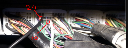

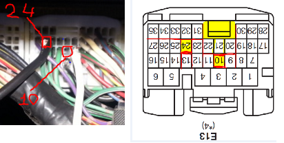

arkadaşlar  kumanda devresini yaptım..
fakat bendeki ecu üzerndeki e13 şekildeki gibi değil
daha önce anlatılan 10 nolu pin ve 24 nolu pin boş gözüküyor ??
hangisi 12v +
hangisi koldan gelen takılacak :S bu koldan çıkan kabloların biri şase öbürü 24 nolu pinmi??
hangisi 12v +

bügün bu iş için baya uğraştım denildiği gibi yaptım araç terra olunca yanan ışık falan yok malum deneme yanılma devam ettti sonuç  :(  :( :( olmadı .. ama devam edeceğim ..
denildiği gibi çakmak 12+ 10 nolu pine taktım (boştu)
kumandanın bi ucunu cakmak şaseye öbür ucunuda 24 nolu pine taktım (doluydu kırmızı siyah kablo vardı- uzerinden başka pin ile sıkıştırdım)
yola cıkıp 50 km geçip denedim birtürlü sabitleyemedim :(
on/off a basıp - set e bastım sonuç tık yok ....
24 nolu pinin yanıda boş orayada takıp denedim (bir pin yeri var gibi gözüküyor ama aslında içi delik değil onu sayarsam 24 boş pine denk geliyor terrada tesisat yok diye acaba o boş olanmı diye düşündüm)
Mesaj Birleştirildi: Eylül 29, 2016, 14:39:57
fotoğrafa bakıp doğruluğu teyit edecek varmı??

Salih bey öncelikle yaptığınız kumanda devresinin buton ölçümlerini yaptınız mı ? doğru ohm değerlerini veriyor mu? Önce kumandayı araca bağlayıp ölçüm alın.
Eğer kumanda sağlamsa resimden gördüğüm kadarı ile 10 nolu pin yanlış yerde kırmızı ile işaretlediğim yere takılacak.
Fakat pin boş olduğu için yani normalde sokette erkek pinin karşılığı olarak soket üzerinde dişisi olur. boş olduğundan sanırım dişi pin yok ve toplu İğne ile iletimi tam sağlayamazsınız.
Ya dişi pin ayarlayın bi yerden yada kabloyu körleyerek sokun ve erkek pinin kablo içerisine tamamen girmesini sağlayın.
Kesinlikle ölçü aleti ile + ve - voltajları ölçerek teyit edin.
Başaracağınıza eminim. Kolay gelsin.

akşam bir ara boşluk bulup büyük bir heyecanla uğraştım şu an sonuç alamadım bi ara oldu sandım ama olmamıs :D
 şekle bakınca 10 nolu pin tamam kesin 24 nolu pin üsteki 5 li sıranın altında olması gerekiyor sanırım doğrumu?? malum ters olunca.. bu arada tuşları ölçtüm sonuçlar aşağıdaki gibi

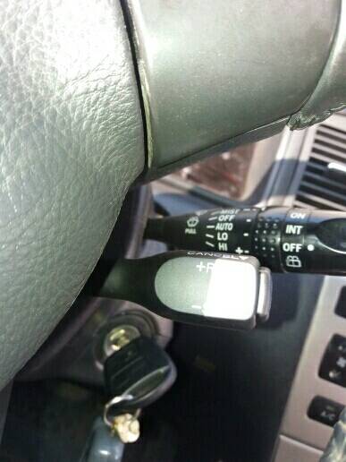

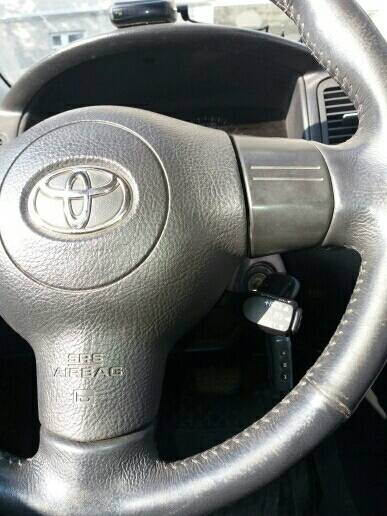

Şöyle bir hız sabitleme kolu var ve bu kasaya uygun gibi;
"Çok param olunca Subaru alıcam"
"2007 Corolla 1.6 MMT Xenon VSC"
  • Kilometre: 95000
  • 13 kere teşekkür etti
  • 16 kere teşekkür edildi
Ynt: Corolla 2005 sol hız sabitleme CC uygulamasında mutlu son
« Yanıtla #356 : Ekim 02, 2016, 12:50:15 »
Bu kol için yer yok bu tip direksiyonlarda kolun girdiği kismi hava yastığı dolduruyor .. ama eğip büküp keserek uydurulabilir.. aslinda amacim bu sistemi calistirip o koldan siparis gecmek... kol olmaz ise .. dirrksiyon kulaklarini kesmek

Evet sonunda oldu cok mutluyum :lol: :D pinlerin yerini bulmamada yardimci olan herkese teşekkürler ... hatam kullandigim pin uclarinda temassizlik oluyormuş. .. Barış beyin yaptigi gibi toplu iğne kullandim sonuc olumlu...
 ahmet abinin anlattigi gibi ariza isigi yaniyor..
