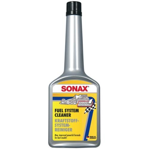

Tekin bey aracım 6000 km'ye yaklaştı... Sonax'ın aşağıdaki ürünü, verdiğiniz bilgileri gerçekleştirmemi sağlar mı? Ya da başka marka tavsiyeleriniz var mıdır?
Link: Sonax Benzinli Sistem Temizleyici 515100 250ML
Not: Aracım benzinli, otomatik CVT şanzıman...

Zuhtu bey daha 6 bınde.Yazık gunah.

eğer güvenilir yerlerden, markalardan yakıt alıyorsanız aracınız 70.000 leri geçmeden böyle kimyasallar kullanmayı önermediler bana. Arada 5000-6000 devirlerde kullanın aracınızı tertemiz olur .

Tekin bey 5000 km'de bir kullanın demiş. Siz de kullanmayın diyorsunuz... İkiniz de tecrübeli sürücülersiniz...
Ben şimdi hanginize uyayım, hanginizin dediğini yapayım... Aklım karıştı yahu...  :wacko:
