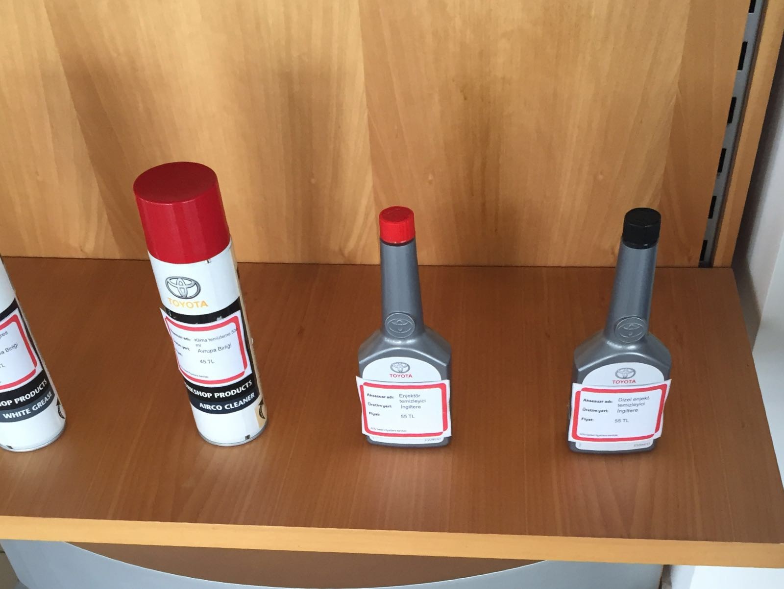

[attach=2]
Toyotadan Enjektör Temizleyici nasıl görev görüyor videosu..
Şehir içi ağırlıklı kullanılan araçlarda her 5.000km'de uzun yol ağırlıklı olanlarda her 10.000km'de bir tavsiye ediliyor.

Tekin Ağabey, würthe 30 lira vermek zoruma gidiyor, onun yerine 10 liraya rom veya skot kullanırdım demissiniz. Sizin gibi araç bakımına çok hassasiyet gösteren biri bunu söylüyorsa, bu ürünler arasında pek fark yoktur, hepsi temizlik görevini aynı kalitede gerçekleştiriyor, diyebilir miyiz?
Çünkü eğer würth diğerlerinden biraz bile daha iyi ise, ben 5 bin kmde bir 30 lira vermekten çekinmem. :)
Mesaj Birleştirildi: Ocak 26, 2016, 13:40:09
Bu arada Toyota'nın dizel ve benzin enjektör temizleyicileri 55 lira.

Würth miktar olarak daha fazla, marka olarak daha popüler olduğundan daha pahalı, yoksa daha iyi temizlik yapar olamaz, aksi halde biryerlere zarar verirdi.
Toyota Servislerde malesef fiyatını haketmeyen ürünler, Enjektör Temizleyici, diğer katkılar yada temizlik ürünleri ve Polen Filtreleri.
