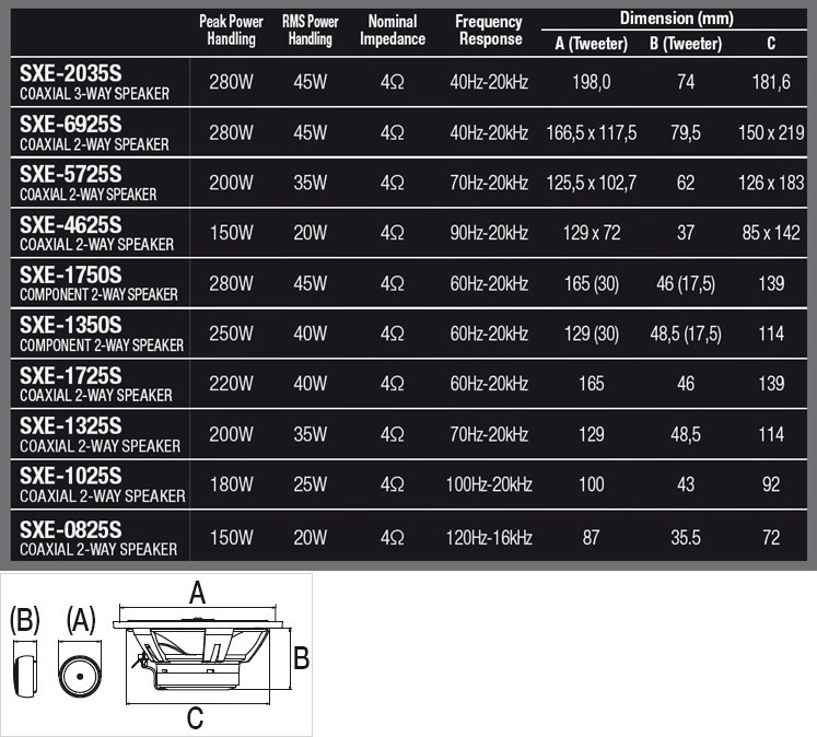

kapıdaki 10 cm lik patlak hoparlörü çakarıp derinliğini ölçtüm. pencereyi indirince yaklaşı  5 buçuk santimlik (55 mm) bir derinlik var. Yukarıdaki tabloda 13 cm lik hoparlör olan SXE-1325s nin derinliğinin 48,5 olduğu belirtiliyor. Bu 13 cm lik alpine hoparlörün derinlik konusunda sıkıntı çıkarmayacağını anlayabiliriz.
10 cm çapındaki patlak hoparlörü çıkarıp yuvanın genişliğini ölçtüğümde ise, çapın 11 cm olduğunu tespit ettim. İşte bu 11 cmlik boşluğa 13 cmlik hoparlörü, kapı pandizotunu değiştirmeden nasıl sığdırabilim sorusunun cevabını arayışı içerisindeyim. Bu yüzden size sormuştum ilginize teşekkür ederim Mustafa Bey.
