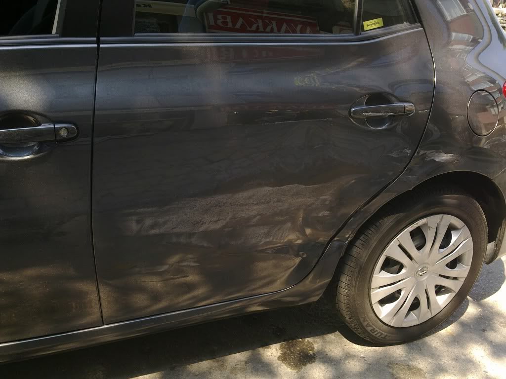

Değerli forumdaşlar size bir sorum olacak. Bugün alalı 3 ay olan 3000 km de ki arabama kusura bakmayın ama tam tabiri ile hanzonun biri geldi çarptı. Aslında bahanesi var cebinden çalan telefonunu çıkarmaya çalışıyormuş. % 100 suçlu zaten yazdık çizdik imzaladı oda.  Neyse sinirlerim yine hoplamasın diye nalet olsun diyerek o kısmı geçiyorum.
Arabanın sol arka kapısı ve çamurlukta hasar var. Hemen Nataş servise gittik usta baktı ve dedi ki kapı ve çamurluk değişecek. İkinci bir ustalarına sorduk oda aynı şeyi söyledi. Kapı değişecek çamurlukta ortadan kesilip yeni parça takılacak. Ben kapı tamamda çamurluk değişmese düzeltmez misiniz dedim mümkün değil dedi Toyota servis. Konuşmaya bile gerek yokmuş kimse düzeltemezmiş. Dışarda yapılırsa kötü olurmuş, can güvenliğim olmazmış, ilerde paslanabilirmiş kaynak yeri vs. Şimdi buraya herşey normal.
Ama Toyota ustası olmayan tecrübeli 30 - 40 senesini bu işe vermiş birkaç usta dolaştım. Ve hepsi söz birliği etmiş gibi güldüler ve aynı şeyi söylediler;
Servis uğraşmak istemez günlerce çekiç ile, parçayı takar arabayı verir. 300 TL ye yapılacak onarım için uğraşmaz, parçayı takar 2500 TL parça parası ister. ( Çamurluk için bu rakamı gerçekten telafuz etti servis.) Parayı buradan kazanırlar zaten. Servis için senin arabanın ikinci el değerinin düşmesinin bir anlamı yoktur. O kendi işine bakar, en kolay şekilde yapar verir.
Ve tüm dışarıda ki ustalar ilk baktığı an güldüler bu çamurluğu mu yapamıyorlarmış diye. Hepsi der ki kapı değişecek sıfır araba yazık olmasın. Ama çamurluk değişmesi demek arabanın yarısının değişmesi demek yazık günah. Sakın değiştrme arabanın değeri düşmesin. Bir günlük işi var o çamurluğun düzeltilmesinin.
Hangi taraf daha mantıklıdır? Ne yapmalıyım?
Tabii ki tüm dostlarım fikrini söylesin ama öncelikli olarak aramızda bu işin erbabları yardımcı olurlarsa çok sevinirim. Çünkü kısa zamanda başlayacağım operasyona. Ve dönüşü olmayacak. Daha 3 aylık araba, en doğrusu ne ise onu yapalım. Lütfen değerli bilgi ve tecrübelerinizi esirgemeyin dostlar, gerçekten çok ihtiyacım var. Hatta şöyle söyleyeyim buradan aldığım yorumlara göre karar vereceğim.

sinan bey öncelikle geçmiş olsun evet ustaların dediği doğru servis tamponda çizik olsa dahi komple tamponu değiştirir size tavsiyem kapıyı serviste değiştirin çamurluğuda işi iyi yapan bir kaportacya götürün

2009 model corollamda bir kaza sonucu sizin aracınızdaki gibi bir hasar oluştu servis kapı sacını değiştirip çamurluğu düzeltti boyadı yani çamurluğun değişmesine bencede gerek yok hatta bende çamurluktaki hasar sizinkinden büyüktü diyebilirim bence başka bir servise daha gidin veya gittiğiniz servise baskı uygulayın sanayideki ustalar doğru demiş çamurlukta değişirse aracın değeri epey düşüyor paslanma konusunda pek bilgim yok ona bişe diyemem ozaman akıl edip fotoğraf çekmiş olsaydım karşılaştırmak için eklerdim ama malesef elimde foto yok . :(

sanayide ilk başta görüntü iyi yapıyorlar da zamanla fark ortaya çıkıyor.bence serviste yaptırın ama fotoları detaylı çekin tamirden önce.tarihli falan olsun.saklayın fotoları.ilerde aracı satarken de  fotoları sattığınız  kişiye verin.şunu unutmayın 2-3 defa el değişince araç değişenli olacak o fotolar  olmazsa.ozaman değer kaybı olur ama fotoları gören kazanın ufak olduğunu anlar ve değer kaybetmesi için baskı yapamaz.

Yaptırmadan önce aracın vuruk yerinin birkaç açıdan fotosunu çekin bence,daha sonra 2 parcayıda servıste degıstırın.satarken degısen parçaları ve fotografları gosterırsınız.hem sizin hemde alıcının içi rahat eder.

arka çamurluk değişimi oldukça büyük bir işlem, kesiyorlar, kaynaklıyorlar vs. vs. bu da araç değerine olumsuz yansıyor tabi ki, bu kadarcık hasar için çamurluğunuzu değiştirtmetin bence, güvenilir bir ustaya teslim edin aracınızı, neticede servistekiler de insan, sanayidekilrde, sanayi lafı gereksiz yere gözünüzü korkutmasın...
ayrıca bence kaza ufak bir sürtme dahi olsa arka çamurluk değişimi araca oldukça değer kaybettirecektir, neticede kesilicek, kaynaklanıcak falan derken, oldukça fazla işlem yapılıyor araçta, şahsen ben arka çamurluğu değişik arabaya yanaşmam...

 Konuya gelirsek; servis doğru söylemiş bence. Çekiç ve özellikle kaynak yiyen metal deforme olur, özelliğini kaybeder ve paslanmaya daha meğilli olur. Parçanın mukavemeti düşer. Komple çamurluk ve kapı dış sacı değişimi en temizi olur bence de. Ama o kesme işini tam anlayamadım. Bu parçalar yekparedir çünkü. Ha aynı renkte çıkma kapı sacı bulursan bu belki daha iyi olabilir. Tekrar çok geçmiş olsun. Sen kendi keyfini düşün, satma zamanında saçmalayacakları değil. Bazılarına akıl sır erdirilmiyor.

Efendim kesme olayı şöyle; Çok büyük bir parça olan çamurluk boydan boya komple değişmezmiş. Orta karar bir yerden kesilip yeni parça takılıyormuş. Ama servis jest yapıp mümkün mertebe küçük alanı kesip yeni parçayı takarım diyor.

  İlk defa duyuyorum bunu. Normalde çamurluğun tavana ve marşpiyele bağlantı yerleri bellidir. O parçada çıkar ve yerine yenisi gelir. Böyle değil ise ilginç bir tasarım olmuş. Ayrıca o zaman kesip parça kaynatmak yerine o parçayı düzeltmek daha mantıklı değil mi? Yani bu işlemin sanayideki işlemden ne artısı var anlamak güç.

Gecmis olsun hasar verebilecegi en kotu yere vermis hasari. servis camurlugu nasil degistirecekmis sordunuzmu? Cunku arka camurluklar genelde parcali yapilmiyor. degisme durumunda tavana yakin bir kisimdan ve marsbiyeden kesilip yine kaynak yapiliyor. dolasiyla eger auriste o kisim sokulebilir parca degilse aracinizin sol yani degismis olacak. O zaman sikinti cok buyuk. yinede Allah beterinden saklasin.
