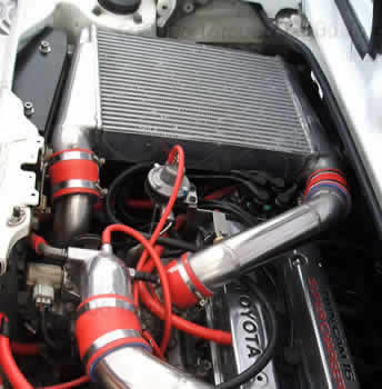

Intercooler
 İyi bir güç artışı için sadece turbo basıncı motorun gücünü artırmaya yetmez. Motorun içine giren havadaki moleküllerin yoğun olması en önemli faktördür. Bu da ısı farkına göre değişir. Soğuk hava, sıcak havadan çok daha yoğundur ve moleküller daha küçük olduğundan silindirin içine daha fazla hava(oksijen) sığabilir. İçeri giren hava ne kadar yoğun olursa içerdeki patlama o derece şiddetli, üretilen güç ve tork o derece yüksek olur. Otomobillerin soğuk havada daha iyi performans göstermelerinin ve hava filtrelerinin soğuk hava alacak şekilde monte edilmesinin sebebi de budur.
 Turbo motorlarda kompresyona uğrayan hava ısınır. Isınan hava ise genleşir bu yüzden turbodan gelen basınç artışı havanın motora girmeden önceki ısınmasının sonucudur. Intercooler soğutma sistemi turbodan gelen basınçlı havanın içinden geçmesini sağlar, ince kanallardan geçen basınçlı gaz süzülür ve soğutulur. Bu sayede motora daha fazla hava molekülü girmesi sağlanır. Eğer turbo basıncı 0.7 bar ise intercoolerda 0.7 barlık sıkıştırılmış havayı süzecek kapasitede olmalıdır.
