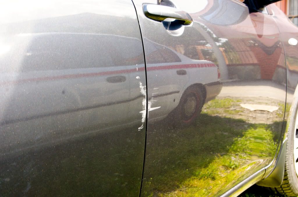

pasta yapmam, 2 yulda bir uygulamayla 16 yıl götürür denmiş, katılmıyorum, benim tavanda köşedeki bir kısım astara inmiş pasta yapan bir dayı.. bir kere benim haricimde biri dokundu arabaya boya koruma anlamında o da aldı götürdü boyayı... kullandığı markayı bilmiyorum
Size uygulama yapan "dayı" işi bilmiyormuş. Oyüzden sanayide 50 liraya pasta-cila atan arkadaşlara yanaşmayın.Birde genel olarak köşe kısımlar boyada zayıf olan bölgelerdir üzerinde çok fazla çalışması tehlikelidir. Bikaç cila sonrası boncuk fotosuda benden.Bunlar internette bulup beğendiğim bikaç gün sonra bizim boncuklarıda eklerim

kesinlikle. ufak bir kaza yapmıştım, ön sol çamurluk boyandı, dayı boyadan sonra bütün arabaya pasta yapmış, yakmış tavanda sağ arka köşeyi. çok kızmıştım. ama zaten pasta mantıklı bir şey değil. boya koruma yapmanın amacı zaten pasta yapmamak.. boyayı korumaya çalışan biri verniği inceltir mi ?

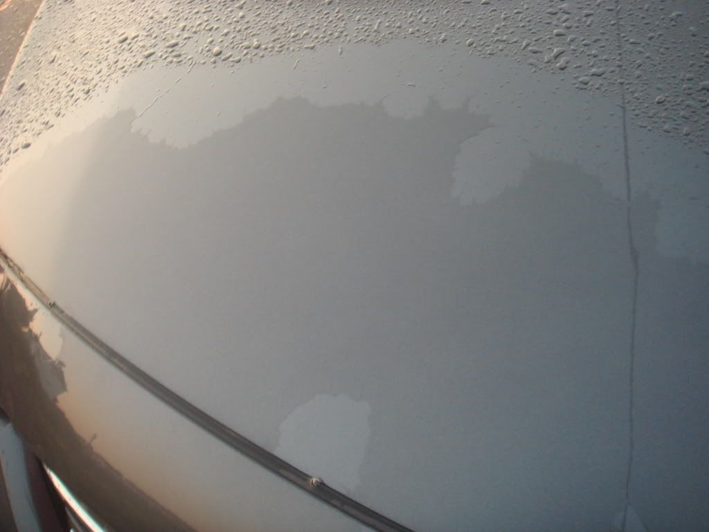

Bu bizim arabanın cila atıldıktan sonra 2-2.5 ay sonraki su damlacıkları. Boya korumayı yeniledim fakat resim çekemedim henüz.
