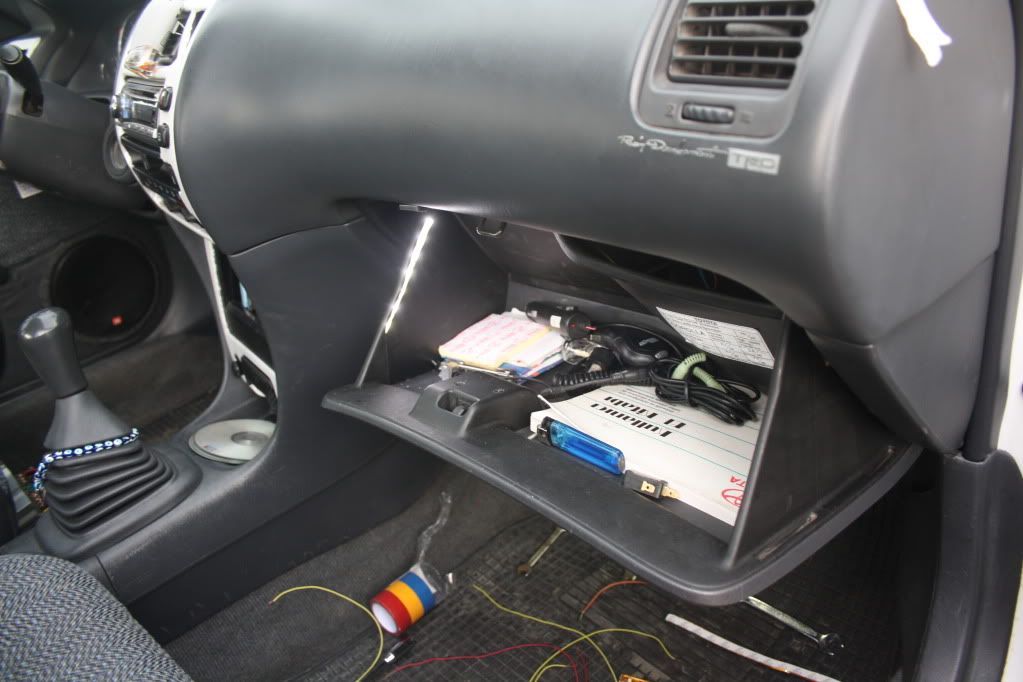

öncelikle direk aküden artı kablo çektim;

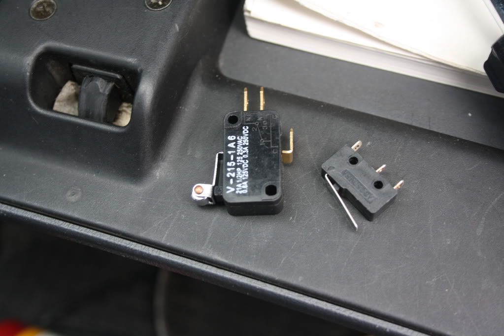

bunlar paletli switchler, büyük olan da bilyeli paletli switch, bir yere takılma gibi bir durum varsa kullnılıyor, ben gereksiz buldum, diğer küçüğü kullandım

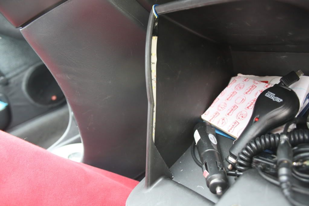

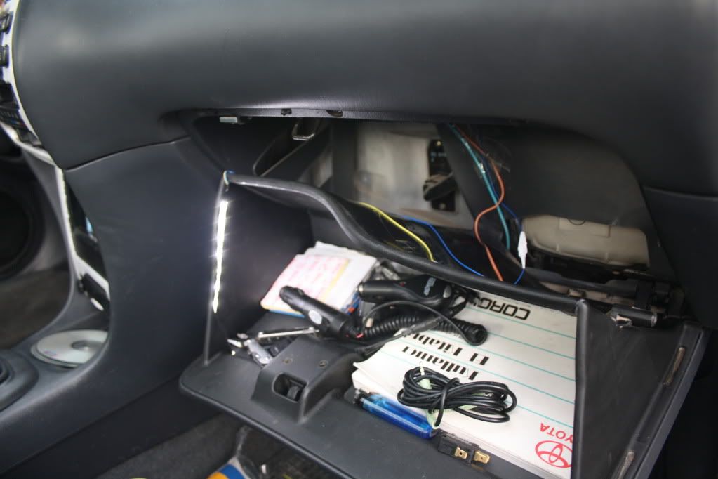

şeridi torpido gözünün sol köşesindeki hafif girinti kısma yerleştirdim, altta kalan kısımda da şeridi dönüdürüp öne bakmasını sağladım, karşı tarafına led koymadım çünkü oraya konan led aracın sol tarafında oturanların gözünü alıyor

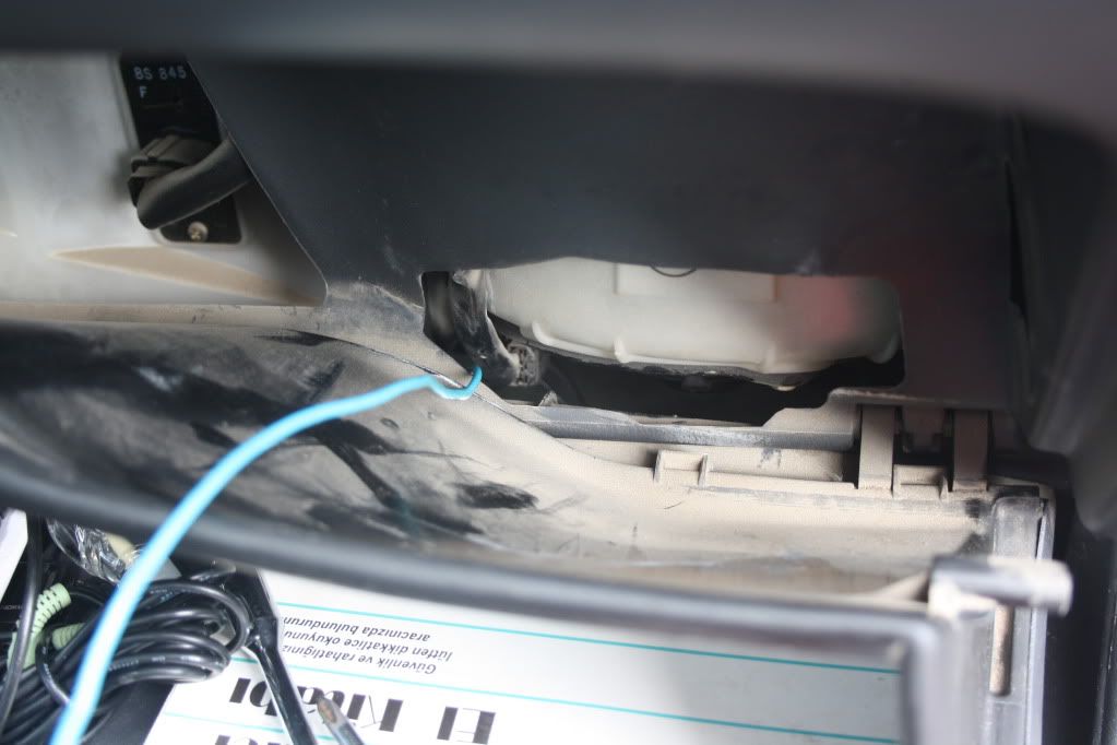

bundan sonra montaj bitene kadar fotoğraf çekmedim malesef, ancak olayı söyleyim; ince bir kabloya ledleri lehimledim, sonra lehimlerin üstüne sıcak slikonla yalıtım yaptım en son da bantla kapattım, niye bu kadar abarttım ben de bilmiyorum :D artıyı paletli switchin bir ucuna takıp diğer bir ucundan ledler için kablo çektim, arabada her yer eksi biliyorsunuz, eksiyi de torpido gözünün orda bir vidaya dolayarak aldım, bütün kabloları iç duvarlara bantlayarak taşıdım, torpido gözünün çalışmasını engellemeyecek şekilde kabloların hepsini bantladım..ve montaj tamamlandı..
bunlar kabloların torpido gözü sökülünce görülen hali;
bunlar da montaj bittikten sonraki görüntü;

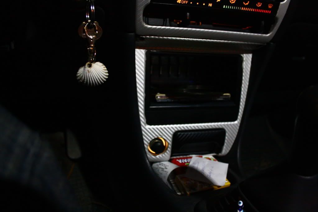

bu da hava kararınca;
not: çok daha kolay veya çok daha aydınlık bir proje yapılabilirdi ancak ben arabada taktığım bütün ledleri gizledim, gizlemeye çalıştım, ledleri oraya koymamın nedeni orda duran ledler arabada oturan kimsenin gözüne gelmiyor, sadece torpido gözünü aydınlatıyor ve tam gizli duruyor, tam karşı köşeye konduğunda şöför mahalinde oturanın gözünü alıyor zifiri karanlıkta ve şöför mahalinde oturan ledleri görebiliyor.. ben hiç görünmesin incelenmedikçe istediğim için böyle yaptım.. ayak aydınlatmasında da uğraştığım gibi sadece aydınlatsın ancak ledler gizli saklı olsun istedim, o yüzden bu şekilde yaptım.

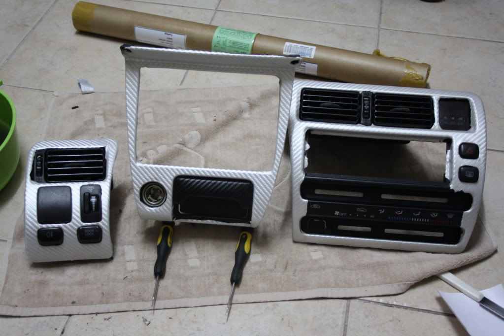

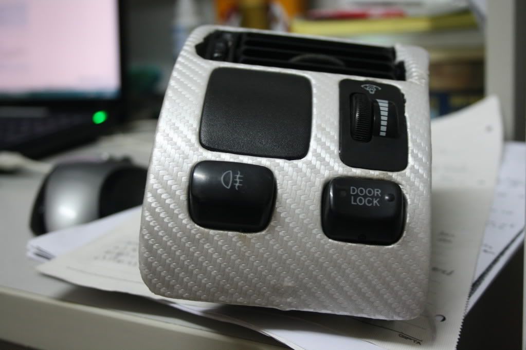

bu arada sen ön paneli ne zaman beyaz yaptın,nerden buldun,soyulmuyomu?

kendisi beyaz karbon kaplama hakkı abim, ama beyaz beğenmedim ben araç üstünde güzel durmadı, sırıttı.. siyah alıp siyah kaplıcam bir ara.. boş zaman kolluyorum :D
fön tabancam yoktu, çakmakla ısıtarak yaptım aşırı zor oldu :D bir de mükemmel olmadı tabi :D bir dahaki sefere kusursuz yapcam inşallah :D
daha önce zilyon tane karbon kaplama konusu açıldı diye ben de açmadım :D

Türkay güzel olmuş ledlerin gizli olmasıda çok güzel bence eline sağlık :) ama ledleri yukarıya monte etseydin nasıl olurdu metal dilin olduğu yere gizli bir şekilde ?

baktım ona da abi, o işin kolay yoluydu :D aydınlatma da fena değildi aslında yine de bunun kadar gizli durmuyordu.. ilk düşündüğüm şekil oydu zaten aslında, kablolar da gizli olcaktı o şekilde yapsaydım ama bu sefer de torpido gözünün en arka en dip kısımları karanlık olcaktı :) ondan zor yolu takip ettim abi :)
