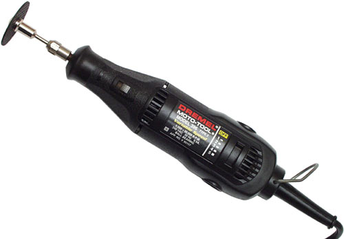

Arkadaşlar bizim farlarda macun yerine kauçuk kullanıldığı için kapatılırken ısıtarak açmak imkansız , kauçuk birkere kapatılırken ısınınca birdaha asla gevşemez çok sağlam olur ve öyle kalır
ben dremel denen bir alet ile farı kestim , tamda macunun olduğu yerlerden estim ama bu iş rsikli haberiniz olsun , ben çıkma far alıp onlarda denemiştim ve farları açıncada devamı geldi , şuanda aracımda olan farlar çıkma fardır yani.
boyamak için öncelikle farın çanağını komple gövdeden ayırmanız gerekiyor buda riskli biraz  farı açınca ön camda krom çerçeve kalıyor 4 yerinden plastikle sabitlenmiş onları traşlayıp çıkarmanız gerek daha sonra krom parçayı önce 2 sonrada 800 lük zımpara ile zımparalayıp boyaya hazır hale getirin , kropmun üserine boya atarsanız tutmaz
bu iş için 5 10 TL yeterli ancak elinizde dremel olması şart ;)

Far karartma işinde tecrübelerime dayanarak sana temel bilgileri vereceğim biraz araştırma ile halledebilirsin
1-kazanın içine suyu koyuyorsun ve kaynatıyorsun elinle camı tutan yapıştırıcının kısmını suya sokuyorsun ve biraz kaynamaya devam ediyor yumaşayan yapıştırıcıyı maket bıcağı ile ayırıyorsun bölece farı suda dolandırarak açmış oluyorsun.İşin püf noktası yavaş yavaş ısıttığın bölgeyi hemen açıp tekrar suya sokmak.Farın tamamını suya sokma
içini karartmak için ise en kolay yöntem kendim geliştirdim.Kaynar şu işi gibi,önceampülü söküp fardan camın ayrıldığı yerden poşeti farın göbeğine geçiriyorsun ve ampülün yuvasında toplayıp iyice geriyorsun ve bi koli bandı ile birleştirip yapıştır poşeti.ardından boyamaya başla
2-silikon,maket bıçağı,farın boyası iyi ise zımpara yapma gerek yok,mat siyah boya bu kadar
3-boyanın ve silikonun kuruması 1 günü alır yani cumartesi akşam başlarsan pazar öğlen veya akşam kurur.
4-15 tl mat siyah boya,8 tl silikon,2 tl maket bıçağı bu kadar galiba

Ufuk atladığın gözden kaçırdığın bir konu var ;) daha önceki mesajlarımdada belirttim bizim (E12 kasa HB corollalarda) farlar kauçuk ile kapalı, ve kauçuğun özelliği ise birkere pişirilip kapanma işlemi gerçekleştirildimi birdaha pişmiş kağuçuğun yumuşama çözülme gibi bir özelliği olamaz ;) arabanın lastiğide kauçuktur istediğin kadar sıcak suya koy hatta ateşe at erimez ;) hıdrellezlerde lastik yakarlar hiç eriyen lastik gördünmü, sadece direk yanar ve küle döner ;)
Caner bizim farlar kauçuk ile kapalı ısıtıcı tabanca ile kauçuk erimez , kauçuk birkere pişirilerek kıvama geldimmi birdaha geri dönüşü yoktur bu nedenle ısı tabancası bizim farlarda işe yaramaz
