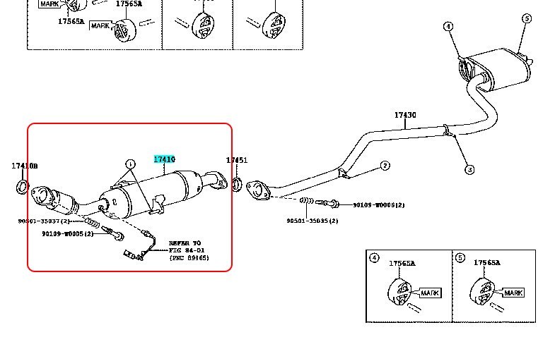

Motor 2500 km sonra yanmaya başladı . götürdüm bu ayrı arıza katalizör dediler.( p0420 ) döndüm geldim :) Bu lpg yüzünden garanti filanda yok acaba bu lamba motordanmı yandı kıllandım şimdi....
Bu mesele sanş meselesi yoksa millet sanayi ustayla uğraşmamamak için kmsiz arabaya yöneliyor sizde sans yok katalizör egzoscunun işi diye biliyorum.servis fiyat çekti mi peki???
Oksijen sensörüne bakıldı mı?
  • Kilometre: 37500
Evet fiyat verdiler 3450 parça 400 TL . işçilik. toplam:4850TL.... Sanırım bu motor ve katalizör arızası LPG den
Katalizörün içinde platin, paladyum gibi değerli elementler var fiyatları yüksek oluyor. :(  Değiştirmeden önce iyice emin olmak lazım.

Öğrendik artık.. İstanbuldan çıkma buldum.650 TL'ye  yarın sabah kargoyla gelecek. inşallah katalizördendir. motordan değildir.
Üzerinde oksijen sensörünü de barındırması fiyatını arttırıyor 3444TL, 1ZR-FAE motorlu Corolla ve Aurislerde de parça aynı olduğu için çıkması kolay bulunabilir, umarım üzerinde oksijen sensörü vardır, en azından yedek olarak tutarsınız.Aşağıdaki figürden parçayı inceleyebilirsiniz.
