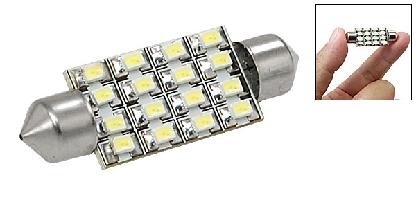

 ğüzel olmuş abi neden ugrasıyorsunuz bu kadar tavan lanbasına takılan led anbüller var  alın takın birz büyük geliyor yerine ama biraz sorlarsanız   tam oluyor ve süper aydınlatıyor

eline sağlık Osman :) ben uğraşmadım ebaydan şunu aldım iş halloldu :)

bende mesut abinın kinden aldım aydınlatmada ğüzel ugrasmada yok tak fişi bitir işi
