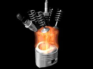

 2.0 Avensis'lere, yani direkt enjeksiyonlu motorlara lpg uygulamasının takılamamasının sebebi Erkan Bey'in bahsettiği gibi Motor ECU'su(beyni) kesinlikle değildir. Hatta hiç ama hiç alakası yoktur. Kaldı ki zaten eğer olay Motor ECU'su üzerinde bitseydi çoktan bu sorun çözülürdü. Artık lise öğrencileri bile Chip uygulamarı yapıyor. Bu işlem kesinlikle çok kısa zamanda çözülürdü.
 Bu araçlara lpg takılamama sebebi sadece enjektörlerin motor üzerinde silindire direkt olarak yakıt enjekte etmesidir. Bu durumda subapların ve pistonun açısı tamamen yakıtın direkt olarak enjekte olmasına uygundur.
 Lpg enjektörünün de silindire direkt yakıt püskürtebilmesi için ancak silindir kapağına her lpg enjektörü için birer tane daha yuva açılmalı ve enjektör yerleştirilmelidir. Bu işlemin de yapılması anlatılamayacak kadar zor bir süreçtir. Ayrıca biz ne olsa takarız 1500-2000 TL'ye uçağa bile takarız diyenlere kesinlikle inanmayın. Bu işi gerçekten yapılmak istense maliyeti en uygun 5000 TL'ye mal olur.
 Sonuç olarak ne yukarıda Erkan Bey'in ne de bir başkasının bu araçlarla ilgili lpg takarız sözlerine inanmayın. Lpg elbette takılır ancak kesinlikle verim alamazsınız. Normal motorlarda sıralı sistemler %98'e kadar performans verirken, bu araçlara lpg takılırsa performans en az %50'lere kadar düşer ki bu da taktıran vatandaşa kabus olur.
