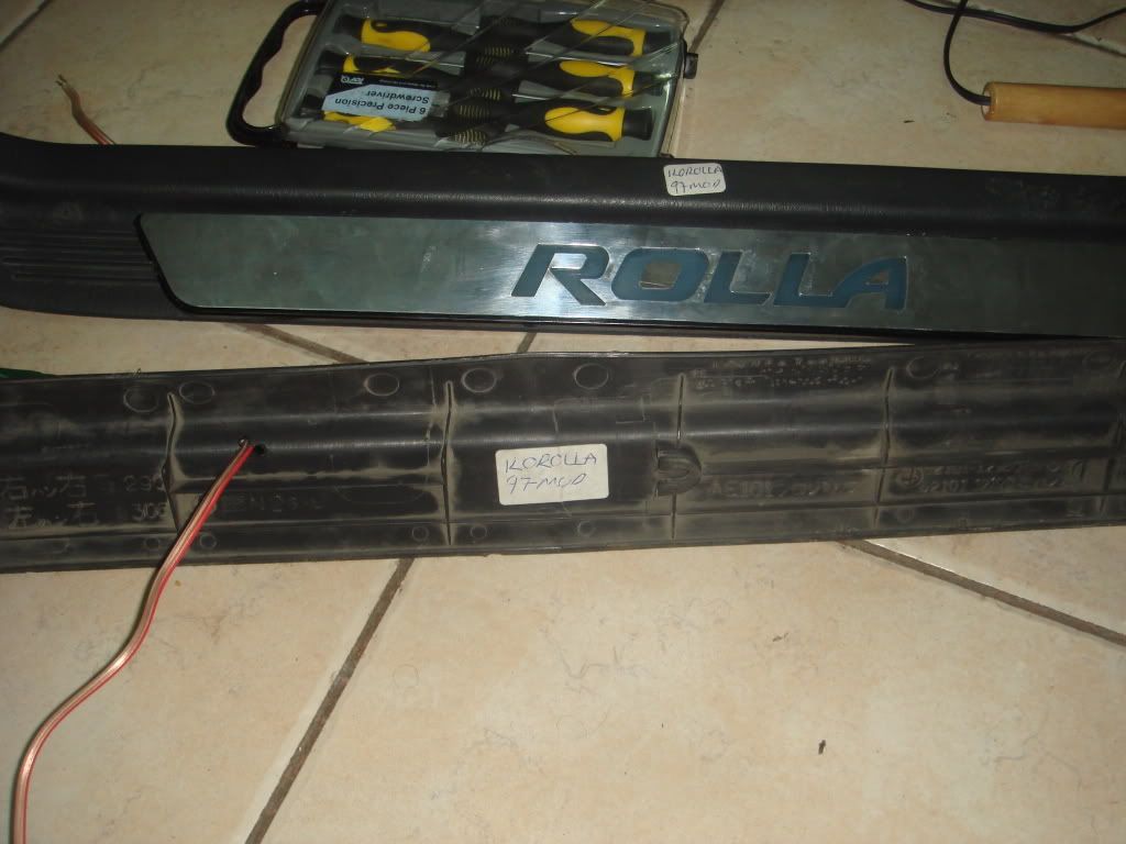

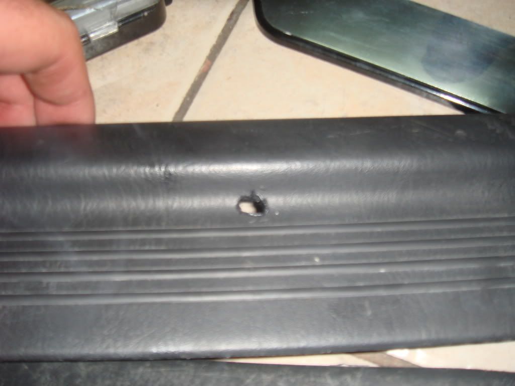

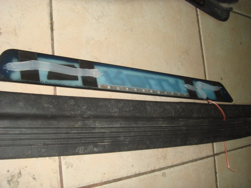

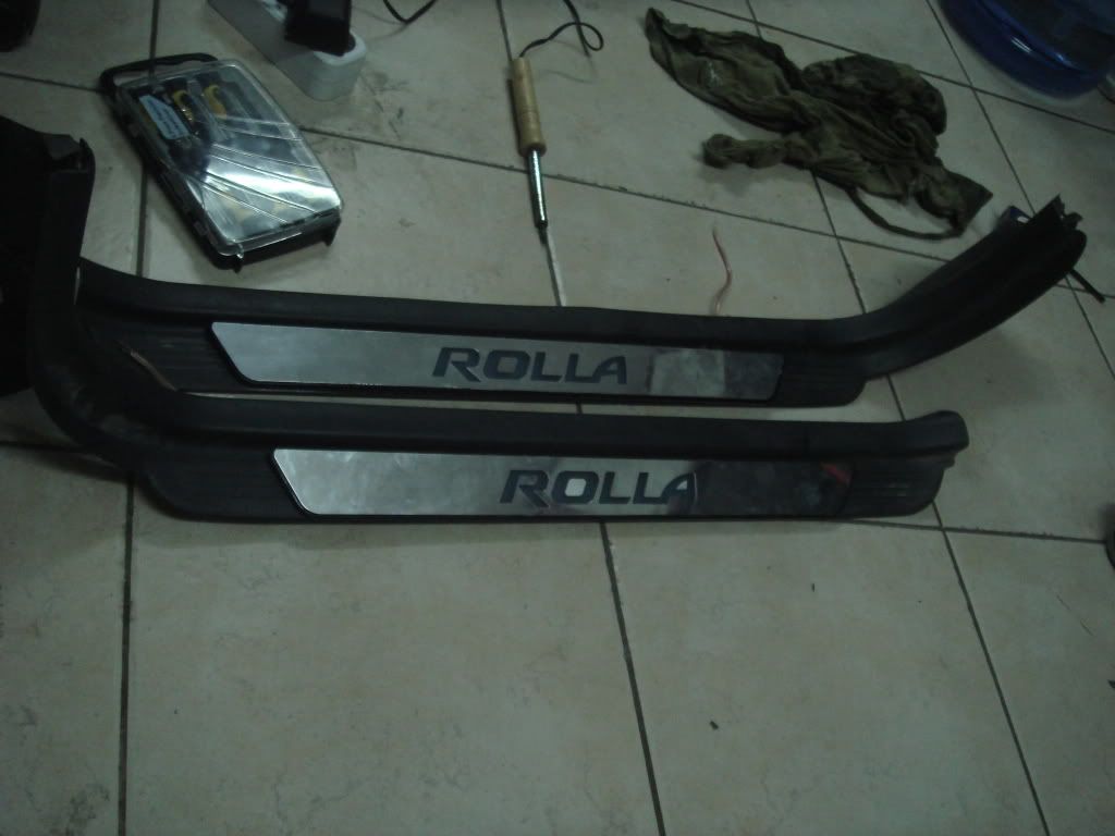

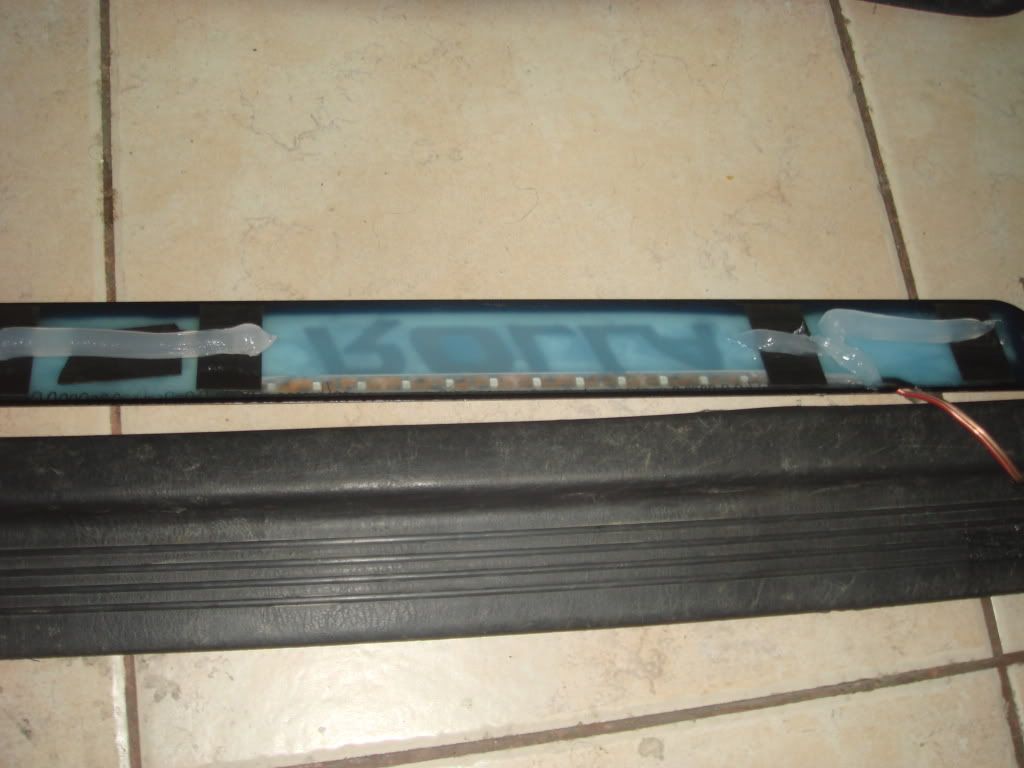

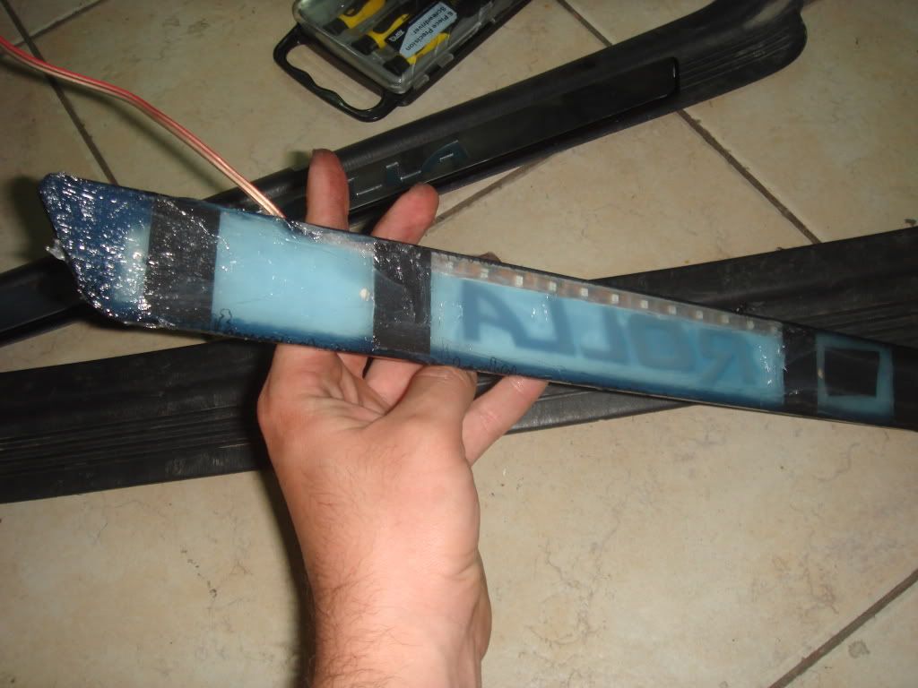

aslında çıkma eşik almaya hiç gerek yok ancak ben yine de keseceğim için çıkma aldım, onu deldim, orjinali duracak garajda, gerek yoktu aslında gereksiz bir masraf yaptım onun için ama içim rahat..kafamda orjinal eşiği kesip yeni eşiği buna gömme yapmak vardı fakat o iş öyle değilmiş :) ışıklı eşik kalın oluyor, ne yaparsak yapalım dışta kalıyor, ben de direk kesmeden üstüne yapıştırma yoluna gittim, ledlerin kablosunu içeri yollamak için deldim sadece..
ışık için elektriği kapı anahtarından çekcem, bugün arabada bir denemesini yaptım, çalıştı..kapı anahtarı eksi tetikliymiş, ben hep sökükken denediğim için ters oluyormuş, yerine takıp eksiyi anahtardan alıp artıyı aküden alınca tam istediğim oldu(kapı açınca ışık yanıyor kapatınca sönüyor) böylece hangi kapı açılırsa o kapının eşiğinin ışığı yanacak..bu projeyi diğer bir projemle birleştirdim, malzemeler tamam, yarın montaja başlıyorum..şimdilik sadece çıkma eşiğe yeni eşiği yapıştırdım;

şu anda ekledim ilk parti fotoğrafları..yarın araca takcam, yarın araç üzerindeki halini, elektriği nasıl çektiğimi, nereye kabloları sakladığımı falan ayrıntılı resimlerle göstercem, akşam da ışıl ışıl resmini koycam :D

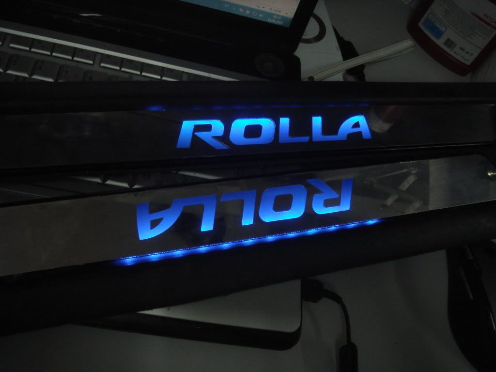

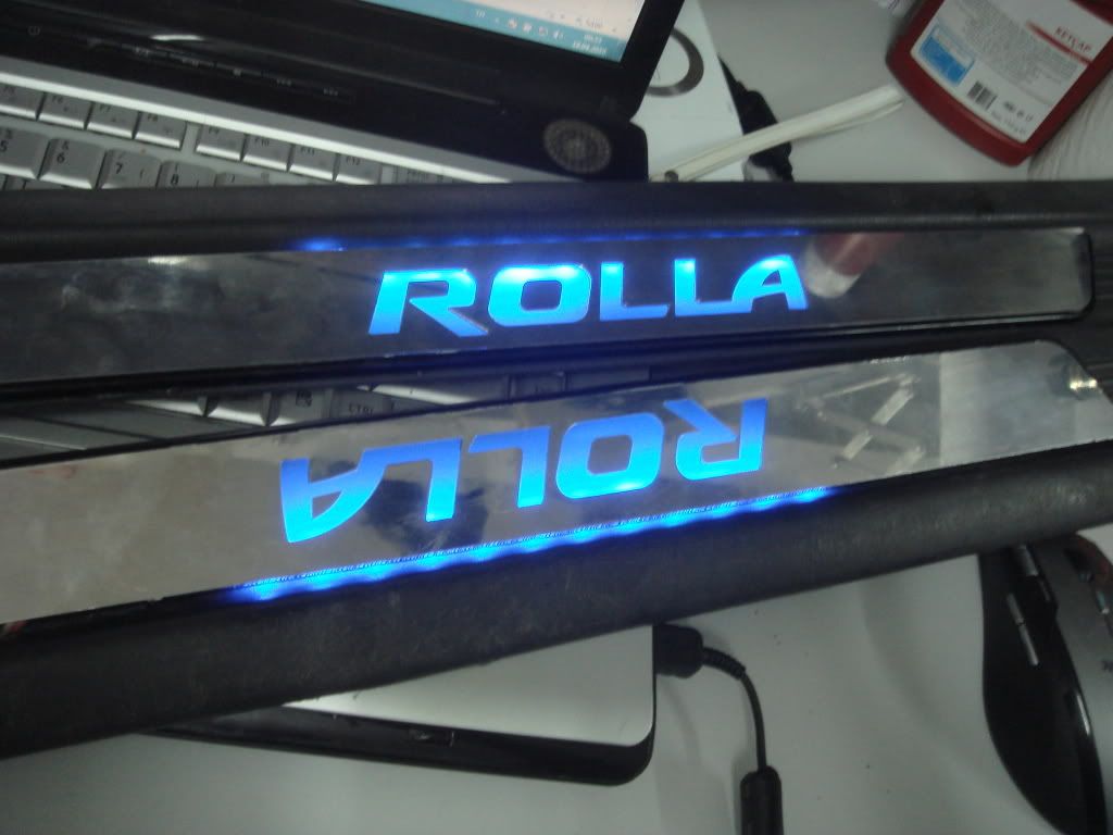

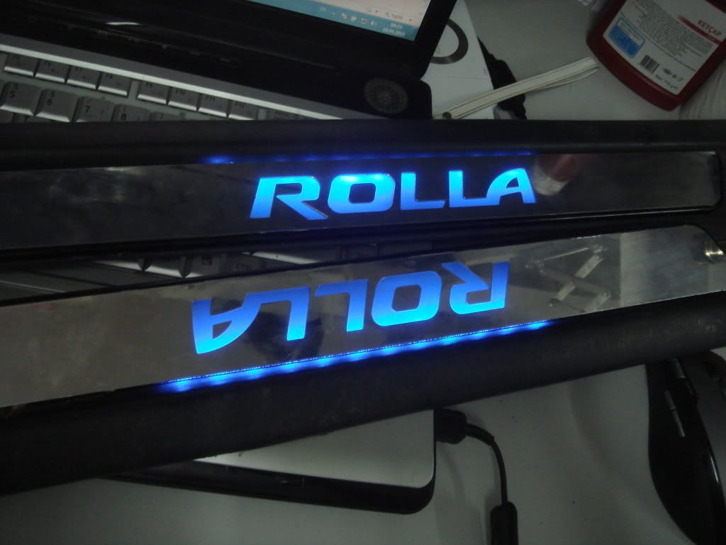

3 farklı ışık hassasiyetinde çektim ;

Ynt: ışıklı kapı eşiği montaj (adım adım)
« Yanıtla #7 : Nisan 18, 2010, 00:52:34 »
işte simdi gercekten eline koluna sağlık :D
cok güzel duruyor
bide aracın üstünde gorseydik :D
artık oda yarın olur heralde . . .
malatya

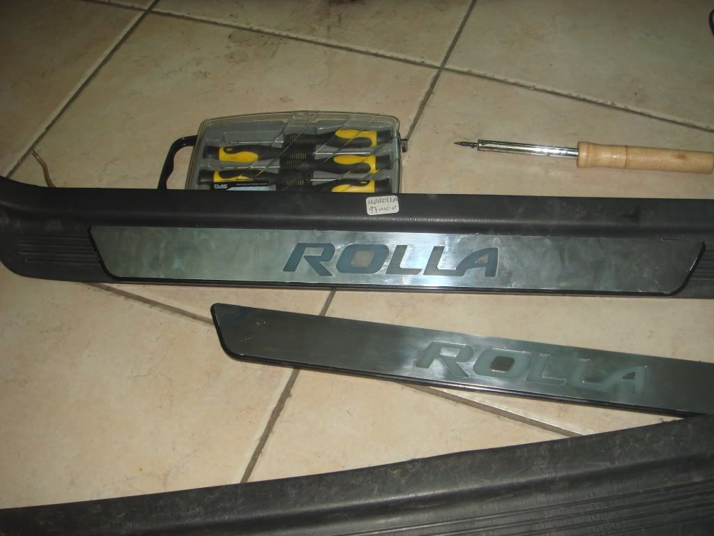

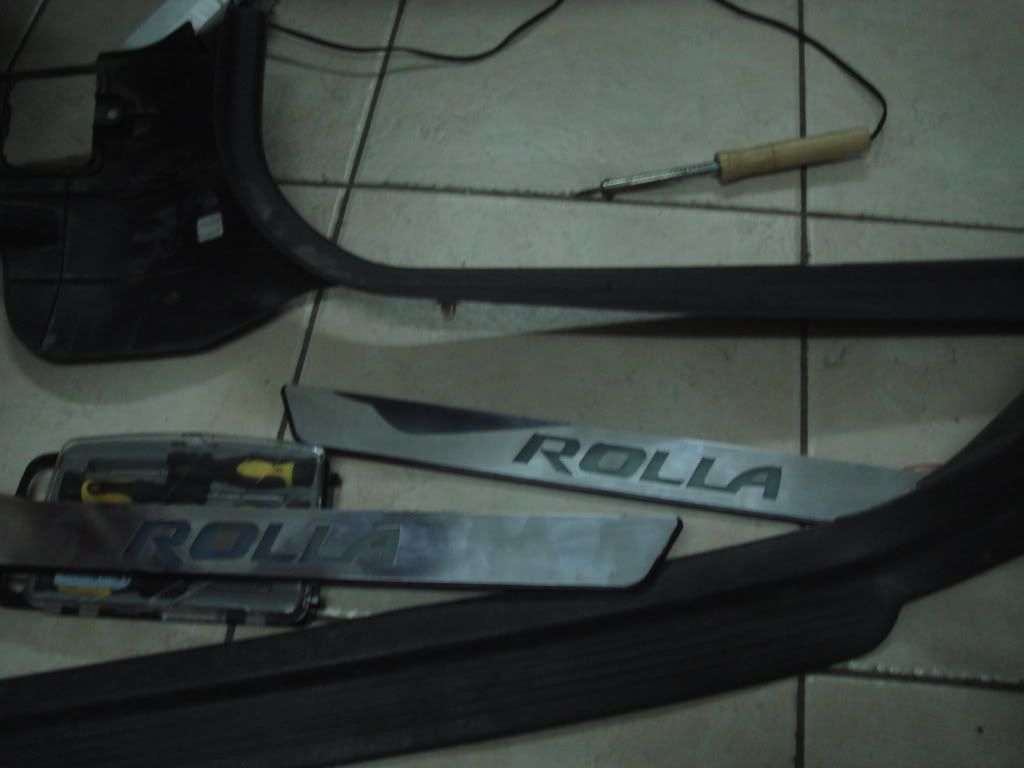

Türkay abi eline sağlık çok güzel olmuş , araçtada çok güzel duracagına eminim  :D
Birşey dikkatimi cekti komiğime geldi acıkcası 4. Resimde Çıkmacı parçanın üstüne bir kagıt yapıstırmıs ve üstünde Korolla yazıyor  :rofl:
evet ben de gayet gülmüştüm :)
