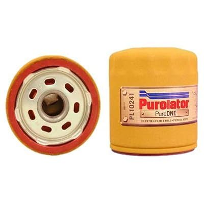

Bugün işyerinde boş vaktimde Arabanın yağını ve Yağ filtresini değiştirdim , geçen haftada bujilerini değiştirmiştim
Şimdi bir maliyet planı çıkartalım :)
Yağ : FORMULA SHELL 10W 40 API SM SINIFI  46TL  Hepsiburada.com dan aldım ancak az önce baktımda fiyatı artmış :)  : http://www.hepsiburada.com/formula-shell-10w-40-api-sm-sinifi-5-litre-benzinli-motor-yagi/productDetails.aspx?categoryid=26005&productid=otbt10w40
Bujiler : Denso K16PR-U11 - tırnak aralığı 1.1 mm  16 TL (4 Adet)
Buji anahtarı : 7 TL
Yağ Filtresi : 14 TL serviste ( Ahmet abi sağolsun Amerikadan Yolladı  markası Puralator pureone yağı %99,9 temizliyor )
Karter Tapa Contası : 1,5 TL serviste (onuda Ahmet abi yoladı :) )
Not : Ahmet abiye yardımları ve ilgisi için çok teşekkür ederim, kendisine burdan teşekkür etmiş olayım ama TR ye geldiğinde yüzyüze teşekkür edicem birdaha :)
Yağ filtresi anahtarı : izeltaş marka 15TL
Toplam : 99,5 TL yapıyor , servis en az 330 TL fiyat veriyor bu uygulamaya,
 ayrıca birdahaki yağ ve buji değişiminde buji ve yağ filtre anahtarı almıycağımız için 15 + 7 = 22TL
Toplamda : 99,5 - 22 = 77,5 TL ye maal edilebilirdi bu bakım :)

b]: Denso K16PR-U11 - tırnak aralığı 1.1 mm  16 TL (4 Adet)
Mesut bujileri ve buji anahtarını nerden aldın ?
İyi bir fiyata almışsın. Serviste 7 TL. Bosh marka olanlar ise 5 TL

Ellerine ve emeğine sağlık Mesut. Kitapçıkda yağ kapasitesine hiç bakmadım. Serviste hep 4.2 lt derler. En son bakımda ben yağı dışardan aldım Castrol Magnatec 4lt + 1 lt aldım. Yeğenimde serviste çalıştığı için arabaya yapılan işlemler sırasında yanındaydım. 4 lt yağın tamamını motora boşalttı biraz da 1 lt likten boşalttı. Kafam iyice karıştı vallahi. Bu yakınlarda tekrar bakım zamanı geliyor o zaman daha detaylı konuyu takip edecğim.
Valla ben tam 3 litreyi doldurdum önce , sonra azar azar ekledim ve bidon 4,7LT içinde tam 1LT yağ kaldı :) bakımdan sonra detayları bekliyoruz ozaman abi :)
Ben 3,7 dediğimde çok itiraz eden olmuştu.Gelecekte yapacağınız yağ kontrollerinide burada yazarsanız herşey aydınlanmış olur.
Valla ben en başından beri 4.2LT ye itiraz ediyorum asıl :) kitapçığında bile 3,7 LT diye belirtmiş , ilk mesajımdaki scan edilmiş sayfadada belirtmiştim
