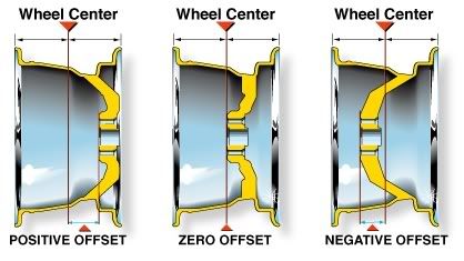

bencede çok kollu düşünnülmesi gereken bir seçenek ve sölemek isterimki 17 ler senin arabanda sıkıntı yaratabilir bence 16 jant en uygun olnanıdır vede ofsetlerine dikkat etmen gerekebilir en az 38 veya 40 ofset olması gerek
Gökhan arkadaşımız bayadır uğramıyor foruma gördüğün gibi kendi açtığı konuya bile yazmıyor, herneyse gelelim senin söylediklerine, o kasaya (bendede HB si var) +40mm ofset demek jantların devamlı çamurluğa sürtmesi demektir yanlış bi bilgi vermiş oluyorsun, ben zamanında +40mm offsetli jant taktım ve devamlı sürtme yaptı, hatta aracıma yay taksam bile bu sürtme durmadı. bu kasalar için en ideali ofsetsiz olan jantlardır , ozaman 18 e kadar takılabilir, 18 olduğunda yanak 30 olmalı , bende 17 var lastik yanaklarımda 35 ve jant sıfır ofsetli, hiç ama hiç sürtme yok .

« Yanıtla #16 : Ekim 27, 2009, 13:31:02 »
bilmediğin ofset büyüdükçe göbek küçülecek bence sen bir araştırma yap arkadaşım
Ynt: corolla'ya 15-17 momo gtr jant uygulaması
« Yanıtla #17 : Ekim 27, 2009, 13:32:23 »
bu arada benim jantlarım 42 ofset sadece taşlattım 3,5 cm de yay taktım lastikle çamurluğun arasına parmağım girmiyo ama sürtmede yapmıyo
« Yanıtla #18 : Ekim 27, 2009, 14:00:26 »
Ofset büyüdükçe göbek küçülmemi :) iyi araştırmışsın sen devam et millete yalan yanlış anlatmaya, ofset li janta göbek içerde olur,i bu nedenle jantın dış yüseyi aks hizasının dışına taşar ve çamurluğa yanaşır iyice

« Yanıtla #19 : Ekim 27, 2009, 14:08:08 »
Offset negatif yönde olduğu için çoğu araçta offset arttıkça jant dışa değil, içe doğru giriyor yalnız. Bu da genelde kafa karıştıran bir durum. Çünkü offset negatif de olabiliyor, pozitif te.
Yine karıştırdım :(
Tam tersi, pozitif offsette jant süspansiyona yaklaşıyor, yani "ofsetli jant" demek gerçekte "negatif offsetli jant" anlamına geliyor. Çünkü offset arttıkça jant dışa değil, içe doğru genişliyor.
şunu koyayım da herkes anlasın (ben dahil) en iyisi :D
(sağ taraf jantın dışa bakan kısmı)
