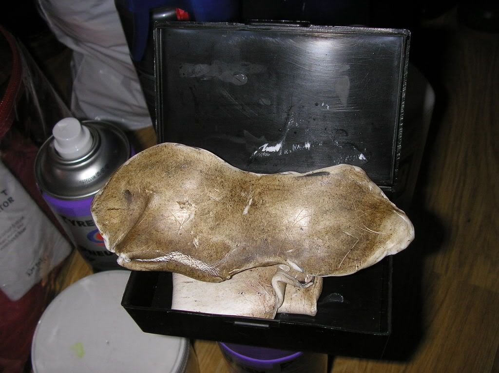

Bunlar genelde 50-100 gramlık iki parça paketler halinde satılmakta. Sertçe bir oyun hamuru kıvamında plastik esaslı bir maddeye yedirilmiş bir malzeme. Uygulanışı şöyle: Bir parçayı elinizle yassı hale getiriyorsunuz. Uygulanacak yüzeye ve kile bir miktar sıvı cila püskürtülüp tüm boyalı yüzeylere hatta camlara sürtülüyor. Korkmadan her aceminin uygulayabileceği bir şey. Alınan sonuç çok şaşırtıcı. En temiz boyadan bile siyah-gri kirler kilin yüzeyine yapışıyor. Sonuç olarak boyanın yüzeyine yapışmış yol kirlerini, pürüzleri, elinizi boyaya sürterken hissettiğiniz minik şeyleri, kireç kalıntılarını yok ediyor. Kaygan tertemiz haresiz bir boya elde ediyorsunuz. Yaparken dikkat edilecek tek şey yere düşürdüğünüz bir kili asla kullanmamak. Sanıldığı gibi çok zaman alıcı bir şey değil. Yarım saatte bir otomobili bitiriyorsunuz.
Her panelden sonra kili iyice yoğurmak şart. Örneğin bir kapıya kil uyguladım, yoğurup diğer panele geçiyorum, kaput gibi büyük yüzeyde yarısındayken tekrar yopuruyorum. Bu sayede temiz bir yeri gelmiş oluyor. 25 gram bir kil tüm araca yetebiliyor (yine de aracın boyasının durumu çok önemli). Boyanın sağlığı için, kirlenmiş bir kili tekrar boyada kullanmam ama çöpe de atmam, örneğin jant yüzeyleri ve aralarındaki katranları sökmede de işe yarıyor. Spreyin amacı ise kaygan yüzey sağlamak, kili yoğururken de

Yıkanmış bir arabadan çıkan kirler...
Kile bakın...

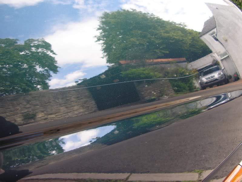

Çizik nedir? Çizik düzeltme nedir?
Çizik tipleri ve boya katmanları...

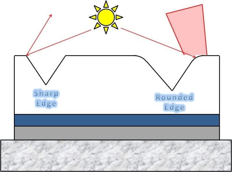

Yine de derin çiziklerin olduğu bölgelere yapılacak uygulama ile çizik yarığının keskin kenarları yumuşatılırsa, ışık oyunuyla çizik daha az görünür hale geçiyor...
Çiziklerin kenarından kırılan ışık onalrı görünür hale getirir.
Derin bir çizik ile uygulama sonrası...
Polisajla yüzeydeki vernik kalınlığından ince bir tabaka alınırsa çizik kaybolur...

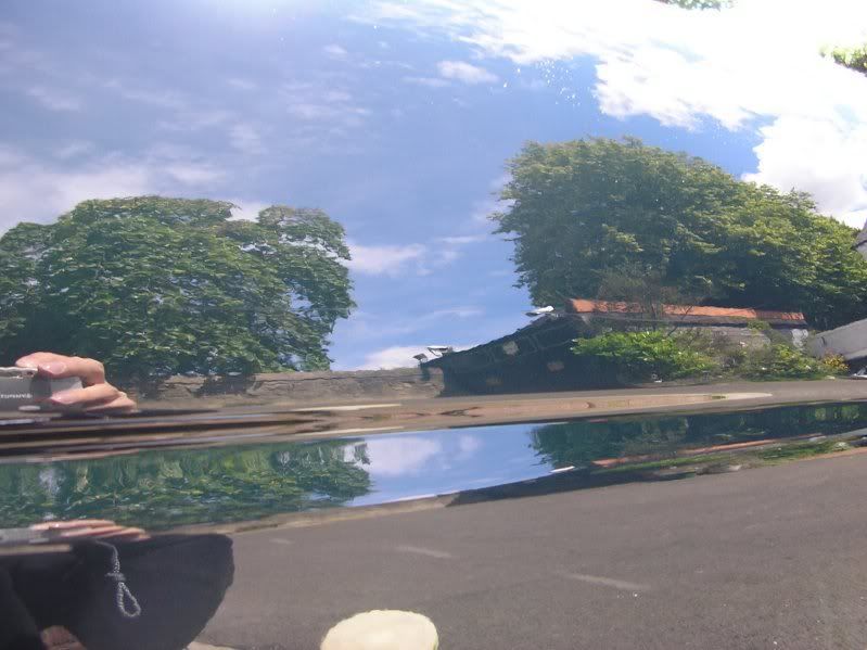

Aracı çizmeden yıkamak
Çift kova yöntemi ile doğru şampuan, sünger ya da yıkama eldiveni (wash mitt) ve gritguard (kova dibindeki kum-çamur vs.nin dipte kalmasını sağlayan bir plastik) kullanarak sağlıklı yıkama olur elbette.
Ama arabadan çıkan çamurlar aynı kovadaki sudan tekrar yıkama eldiveni ya da süngere bulaşıyorsa kısa zamanda bol çizikli mat bir boyanız olur.
