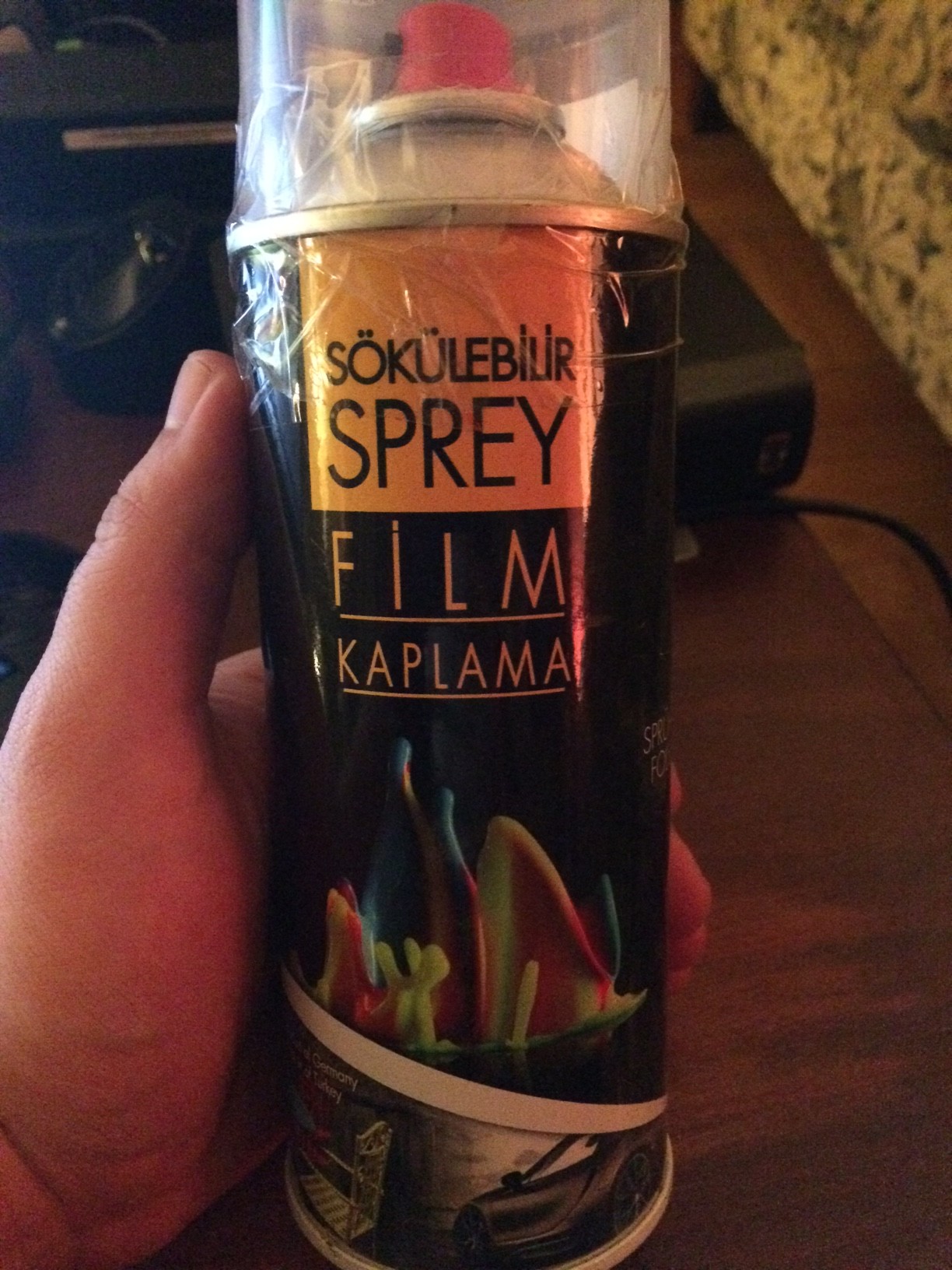

Amaç ön kaputu taş çarpmalarına karşı korumak ve uygulanan filmin çirkin durmaması, değil mi?
Bahsettiğiniz rakamlar bana çok geldi. Yerinizde olsam kaputu (ya da uygulamak istediğiniz herhangi bir alanı) şeffaf plasti-dip ile kaplardım. Bauhaus'ta satışa sunulmuş, 44 lira. Yeni aldım ve iki arabanın da kaputunu kaplayacağım.
Plasti-dip hakkındaki her şey şurada gösterilmiş;
https://www.youtube.com/watch?v=7J6rRj98A5s
2006 Toyota Yaris 1.0 MMT
2004 Subaru Impreza WRX STI
Uygulama öncesi ve  sonrası resim ve yorumlarınızı bekliyorum.
