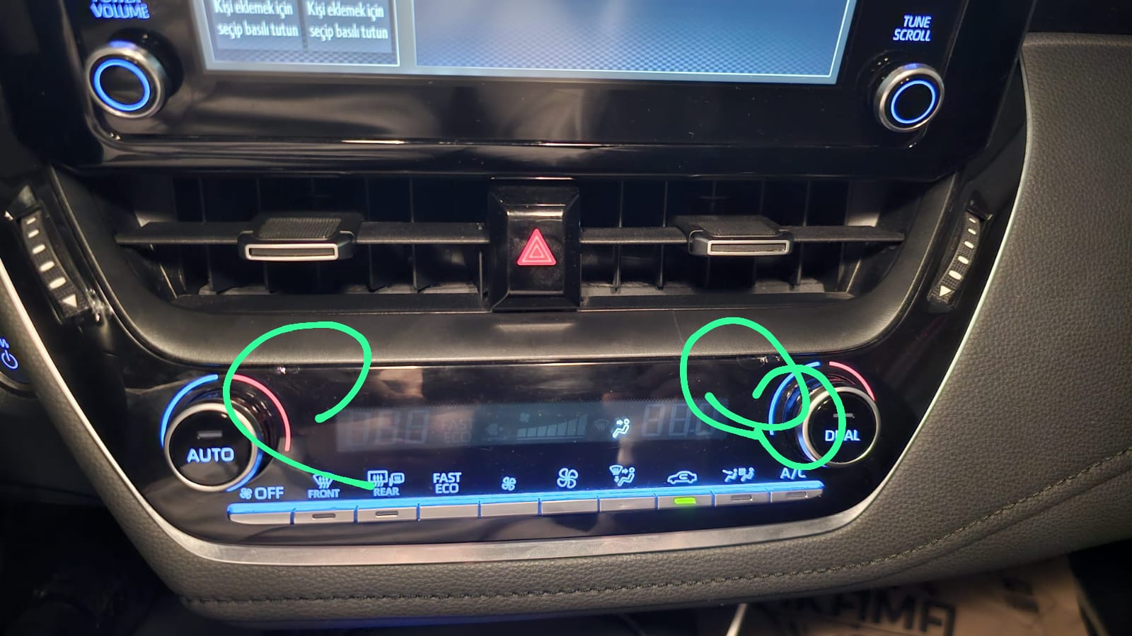

merhaba,
aracımın klima kontorl panelinde çatlaklar bulunmaktadır. bu çatlakları onarımını yaptıran varmı ? varsa desteğinizi rica ederim.][url=https://resimlink.com/OBU0cATJ][/url]
Hiç uğraşmayın karbon kaplama yapın geçin,plastik kaynağı yapılır ardından zımpara yapılıp boyanır ama bir dünya para isterler.

Çatlakların fotoğrafını çekebilirseniz yardımcı olmaya çalışabiliriz.

desteğiniz için çok teşekkür ederim. link olarak yükledim

Bu bölgelerin tamiratının yapılması zor gibi duruyor. Yapılsa bile orijinal hali gibi olmayacağını düşünüyorum.
Bu bölgeler nasıl bu hale geldi, darbe sonucu mu oluştu?

ihale yoluyla kurumsal bir firmadan aldım alırken dikkat etmedim kuvvetle muhtemel hasarlı bir aracınki ile değiştirmişler. hukuksal mücadelemi başlattım ama ülke durumları malum hergün' de görüyorum. Yenisi 22000 tl dediler bende ucuza onarma yöntemi arıyorum

Dijital klima olmasaydı dediğim gibi karbon kaplama ile hallolurdu ama malesef o panel komple değişmesi gerekiyordur,çıkmasına bakın derim.
