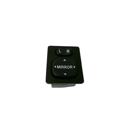

Merhabalar,
2014 model 1,33 life aurisim var bildiğiniz gibi aynaları otomatik değil acaba bunu aşağıdaki resimdeki gibi ayna düğmesi takarak aktif etme imkanım olabilir mi ?
BUNUN YERİNE
BU OLUR MU ?
2014 AURİS 1,33 LİFE OTOMATİK AYNA

merhaba
bunun kumanda tuşları ile ilgisi yok. aynalarda katlama mekanizması ve motoru mevcut değil life pakette.
ancak yan aynalarıda katlanır olarak komple değiştirirseniz bu tuş işinize yarayacaktır.

Çok teşekkür ederim cevabınız için 👍🏻
Sanırım myle bir istekte bana pahalıya patlayacak en iyisi böyle bırakmak

rica ederim. muhtemelen çok maliyetli olacaktır. çıkma bile bulsanız pahallı olabilir.
