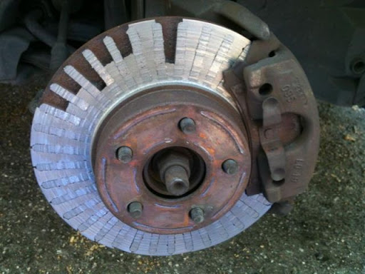

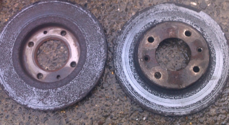

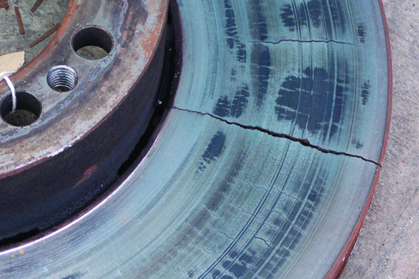

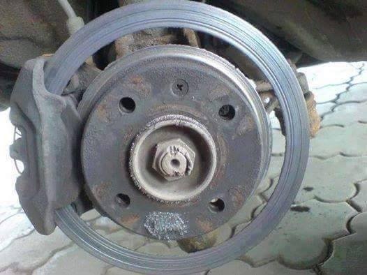

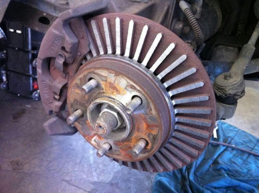

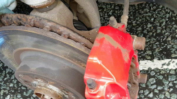

Selma, bildiğiniz gibi günümüz araçlarında büyük oranda diskli (düz, havalandırmalı, delikli, delikli-yivli vs.) fren sistemi kullanılmaktadır. Fren disklerinin üretiminde kullanılan bileşenlerin özelliklerine, büyük oranda dış etmenlere açık olması nedeniyle (arka koruyucu ve jant ile kısmı koruma vardır) çevre şartlarına, balata ve pistondan balata yolu ile gelen yüklere, ısınma, soğuma, ıslanma vb. değişimlerin oluşturduğu etkilere karşı koymak ve bu sırada görevini en iyi şekilde yapmaya devam etmek zorunda olan önemli bir güvenlik donanımı bileşenidir.
Özellikle bakımı ihmal edilen, ya da kullanım amacı dışında, aşırı koşullarda kullanılan, uygun olmayan bileşenler (balata) ile etkileşimler sonucu bazı hasarlar da ortaya çıkabilmektedir.
Görsel olarak bunlardan bazıları;
Fren Disk Hasarları
