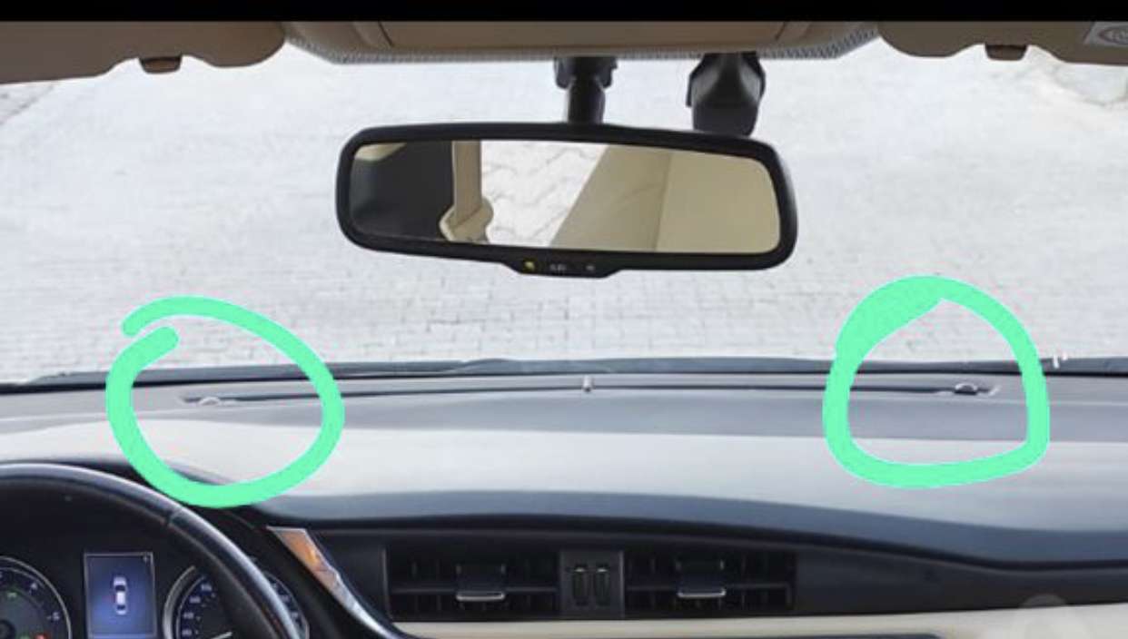

2016 Model Dizel Otomatik 1.4 D4D Corollamın ön göğüs ve ön cam birleşim yerinde bulunan görselde göstermiş olduğum muhtemelen sensör işlevi gören parçaların tam olarak adı nedir? İnternetten nasıl bulabilirim? Yardımcı olacak kimse var mı? Nasıl adlandıracağım bilmiyorum. Görselde işaretlediğim parçalar. Benim aracımda biri var biri yok.

Ahmet hocam bu parçalardan görsele göre sol tarafta olanı aracımda yok. Bir şekilde düşmüş aldığımdan bu yana gözüme çarpıyor başka araçlara baktım ve olduğunu görünce alıp bende takayım dedim. Temin etmek için internetten arıyorum ve bulamıyorum. Kısacası alıp yerine takacağım. Birde size ulaşmaya çalışıyorum ama nasıl yaparım bilemedim. Foruma çok hakim değilim, size direk mesaj atamadım. Size de ulaşmaya çalışma nedenim şu. 1.4 D4D 2016 Dizel Otomatik bir Corolla'm var. İnanın Cruise Control olmadığı için neredeyse aracı satma noktasına geldim. Çok da seviyorum arabamı ama cruise olmamasını çok takıntı yapıyorum. Aracı inceliyorum direksiyon içerisinde soket yeri var, sağ alt kısımda kolu takmak için uygun boşluk var. Göstergenin ortada bulunan elektronik kısmında sanki set ve cruise göstergesinin yanacağı yer de mevcut. Ama
internette bazı satıcılar olur diyor, bazıları olmaz diyor. Sanayide soruyorum al birtane tak dene diyen oldu. Bu konuda bir çözüm öneriniz var mı?

O kapak dediginiz seylerden birisi, klimanin güneş sensoru, dijital klima varsa vardir.
Digeri ışık sensoru, otomatik far varsa vardir.
Sizde bir sensor olduguna gore, birisi yok.
