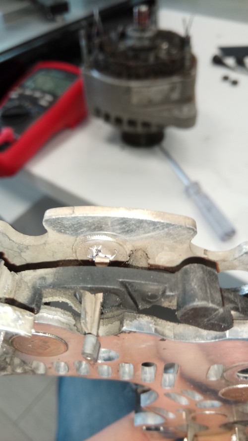

Aracın çalışırken şarj voltajına bakılsın, çok oynak ise bu parçayı değiştirin. 14.4V veya civarında sabit olması lazım. Bende de hem Vectra ile hem de Alfa ile başıma geldi. Diyotlardan biri patlamıştı. Önce tablayı değiştirdim yan sanayi ile, 1-2 sene öyle kullandım, sonra indirim bulup tüm alternatörü değiştirdim.
Yukarıdaki resimde belli olmuyor ama bazı tablalarda diyotlar belli. Eklediğim mesela Alfa nın tablası, işaretlediğim diyotlardan biri ortadan ikiye yarılmıştı.
Ynt: Corolla şarj dinamosu konjektör
« Yanıtla #15 : Mayıs 22, 2021, 10:52:20 »
diyodun fotosunu da buldum:
Bu arada bu arkadaş da Denso üretimi, üzerinde Magnetti Marelli yazıyor ama yalan :)
